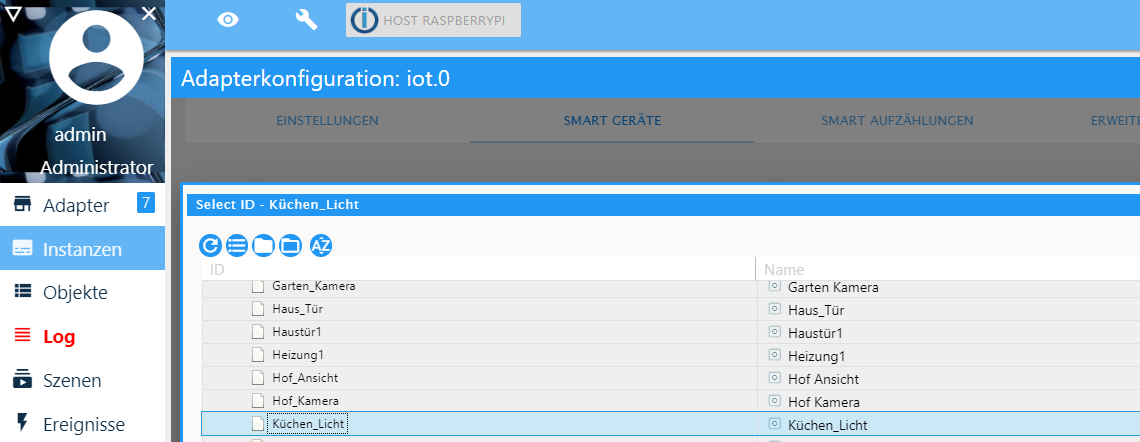

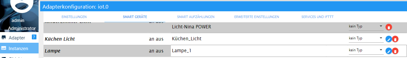

                          Mento last edited by Mento
                          Leider habe ich nun das gleiche Problem unter dem IOT Adapter.
                          Nach der Umstellung auf die Pro / Cloud version ist das nun der erste versuch mal wieder einen schalter hinzuzufügen.
                          Ich habe dazu ein Objekt Manuell im IOT Adpater hinzugefügt ( Küchen Licht) dieser wird auch angezeigt. Allerdings findet Alexa dieses nicht als neuen Schalter.
                          Die Instanz habe ich auch mal auf debug gestellt, brachte aber leider kein erfolg.
                          Das Objekt habe ich auch mal im Cloud Adpater Manuell hinzugefügt.
                          Leider auch ohne Erfolg.
                          Alex findet einfach kein neues Geräte.

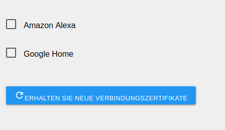

                                    deta Most Active last edited by
                                    Oh Mann... Bitte dort eine Info hinzufügen.
                                    Hier war immer Amazon Alexa angehackt. Es muss raus! Dann gehts.
                                    Also wer auch das Problem hat. Diese Option deaktiviert den Service. Und nicht aktiviert.
                                    Bissel blöd, vielleicht kann man da eine Info hinzufügen.
                                    Darauf muss man erst mal kommen.
