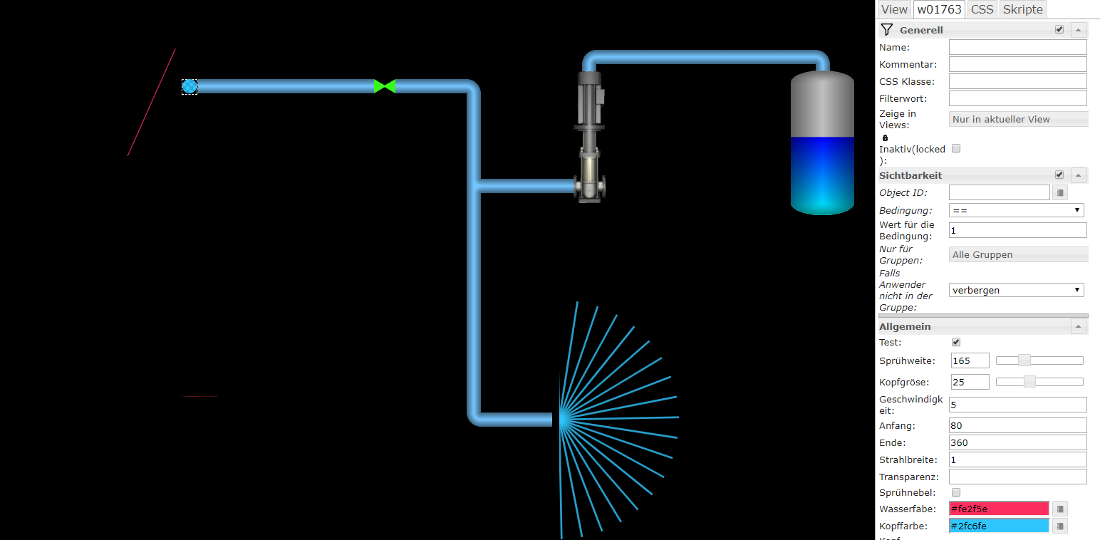

      Die Sprinkler beim Plumb Widget werde falsch angezeigt. Die Wasserstrahlen bewegen sich nicht von Zentrum (Regnerkopf) weg, sondern um diesen herum.
      Browser: FF, Edge und Chrome
      Admin 3.6.0
      Controller 1.4.2
      VIS 1.1.10
      Plumb Widget 1.0.1
      Node.js 8.10.0
      NPM 5.8.0
      Das alles unter Windows 10

              Der Regner soll schon vom Zentrum der Wasserdüse Sprühen und nicht einen Meter daneben. Vorallem macht er das ja im Entwicklermodus.
                Homoran Global Moderator Administrators @Jeeper.at last edited by
                @Jeeper-at
                Nur dass wir vom gleichen reden:
                Es geht dir nicht um die ART der Animation (rotierend statt pulsierend) so wie ich es verstanden hatte, sondern um die "beregnete Fläche"?
                Das ist auf deinem Screenshot leider nicht ersichtlich

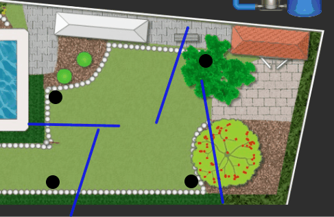

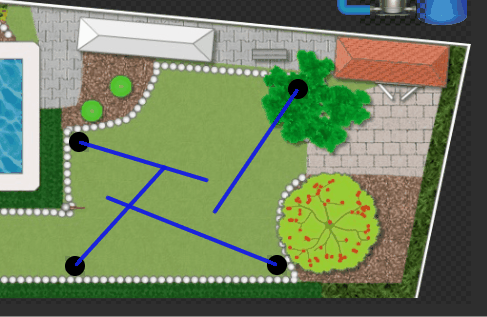

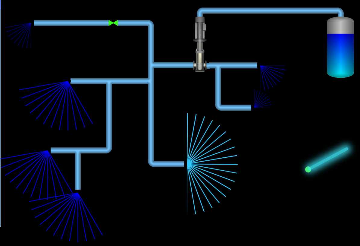

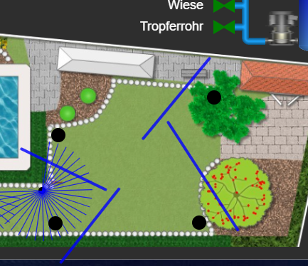

                      So, hier die bewegt Bilder. (Danke für den Tipp mit screen2gif, mein Capture Programm verweigerte den Dienst)
                      Korrekte Ansicht (im Editormodus wenn man das Test Hakerl anhakt.)
                      Und so die falsche Ansicht zur Laufzeit.

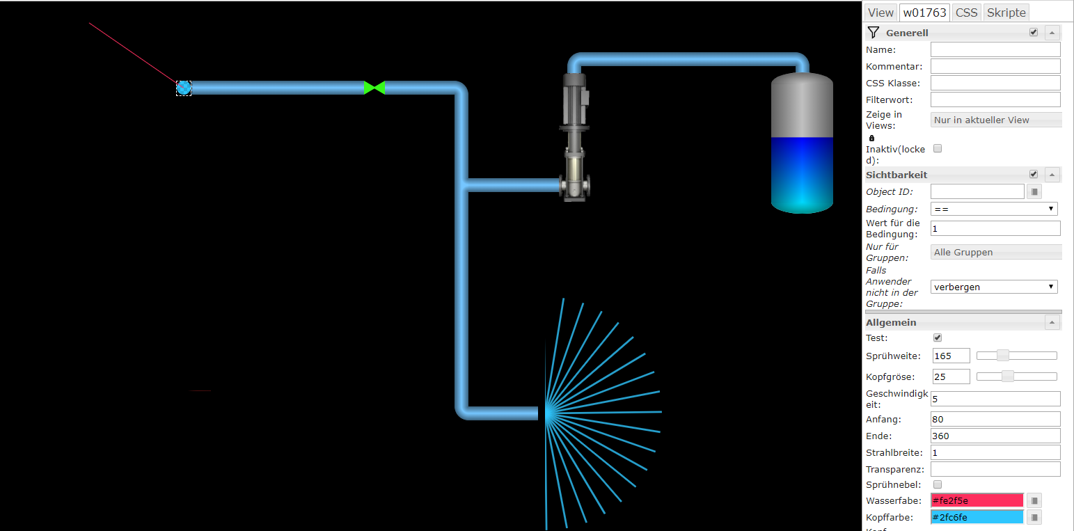

                                  • Jeeper.at
                                    Die Sprinkler R (Kreisregner) funktionieren.
                                    Das Problem tritt bei den Sprinkler I (Weitwurf) auf.
                                    Hier die Einstellungen eines I-Sprinklers. Im Editor funktioniert es wenn man den Test Haken aktiviert.
