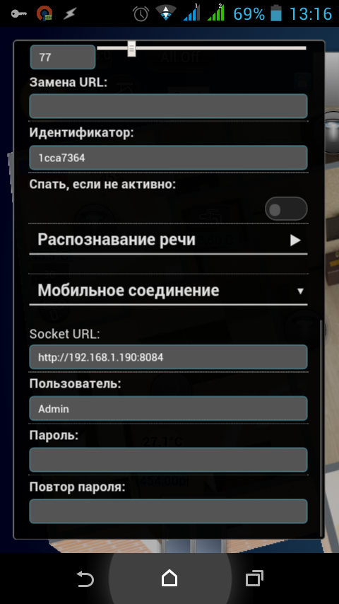

      При первом запуске приложения сколько мегабайт будет скачено с сервера?
      Запустил, не знаю верные настройки или нет - просто указал IP и порт 8084, таймер загрузки крутиться, трафик какой то судя по tcpdump идёт. Ждать до победного? И?
      Пока без результата.
      Сервер по всем портам доступен, соединение через 4G (мобильное), настройки WIFI не трогал.
      Должно работать на обоих портах - 8082 и 8084?
      Надо ли указывать после порта путь к странице как в браузере?

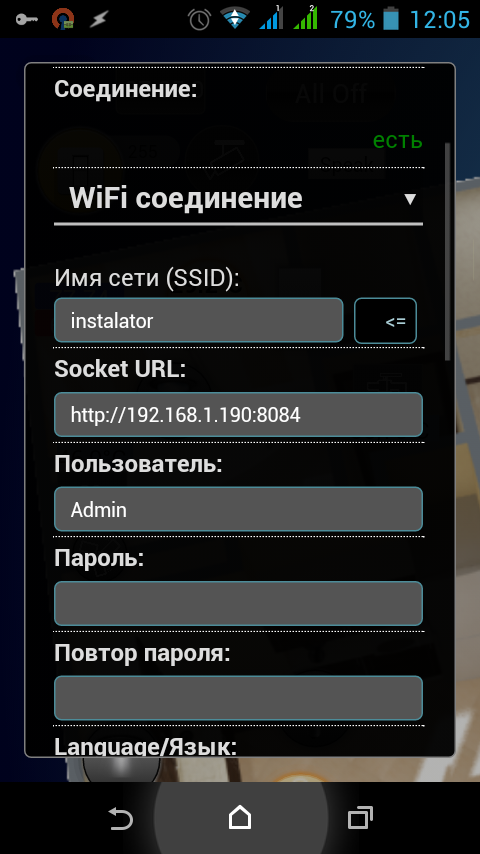

                  Спасибо, у меня тоже vpn проброшен. С браузера открывается нормально iobroker по http://IP:8082.
                  Идентификатор - мобильный клиент сам генерирует? Менять не надо?
                  "Пользователь" мобильного клиента на стороне сервера заводится в админке "Пользователи" ?

                                    andrey99986 last edited by
                                    Подключил.
                                    Дело было в адресе - надо обязательно "http://" писать.
                                    Вопрос - в приложении android графики Flot должны быть видны?
                                    У меня не грузятся, возможно потому что они на порту 8082 веб-сервиса.
