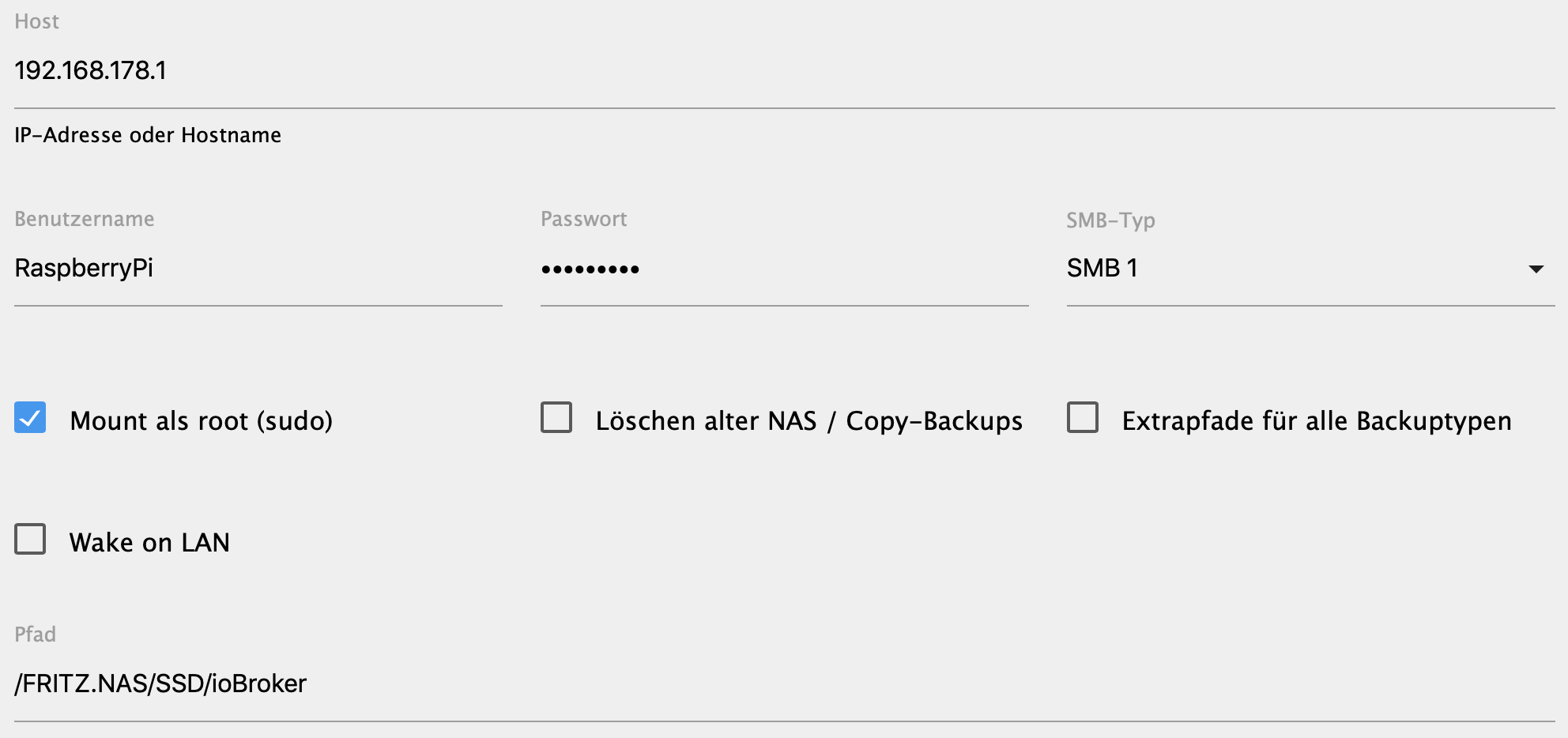

                            Jetzt sieht das mit der Fehlermeldung schon anders aus:
                            dd: konnte '/ioBroker/RaspberryPiBackup-20190410-185056.img' nicht öffnen: Datei oder Verzeichnis nicht gefunden
                            Die Freigabe sollte eigentlich richtig eingerichtet sein, da ich über den BackitUp Adapter über diesen Pfad bereits Sicherungen durchführen kann.
                            Es handelt sich um eine SSD, welche an meiner Fritzbox hängt. Der Pfad auf dem Adapter sieht folgendermaßen aus:
                            a200 simatec 2 Replies Last reply Reply Quote 0

                                            Muss ich das vor dem Befehl noch mounten ?
