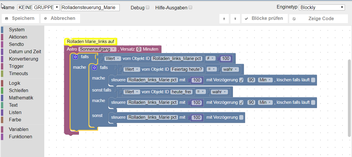

      Guten Morgen,
      ich habe eine kurze Bitte. Kann sich mal einer mein Blockly-Script anschauen, und mir bestätigen, dass es genau das macht, wie ich es mir vorstelle?
      Und zwar möchte ich die Rolladen bei Sonnenaufgang, wenn ungleich 100 %, die Rolladen öffnen.
      Wenn aber ein Feiertag oder heute_frei gleich true sind, dann möchte ich die Rolladen 1 1/2 Stunden später öffnen.
      Hab ich das (siehe Screenshot) richtig umgesetzt?
      Vielen Dank!
        lesiflo Most Active last edited by
        Moin,
        Feiertag_heute und heute_frei kannst du mit einer oder Verknüpfung zusammenlegen.
        Falls Wert von Feiertag_heute = wahr oder heute_frei = wahr
        mache ...
        sonst ...
        ansonsten sollte es laufen.

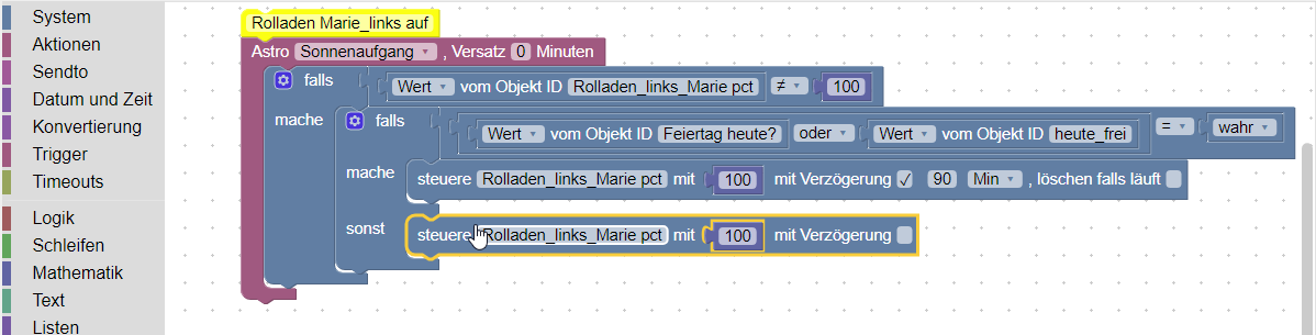

          djsirius last edited by
          Hallo lesiflo,
          vielen Dank für deine schnelle Antwort.
          Meinst du so?
            Ja, genau so. Die beiden Abfragen könntest du auch noch in eine packen und mit und verknüpfen.
            falls Wert von Rolladen_links... und Wert von Feiertag_heute = wahr oder Wert von heute_frei = wahr
            mache ...
            sonst ...

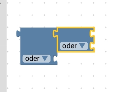

              dslraser Forum Testing Most Active @djsirius last edited by dslraser
              @djsirius sagte in Blockly Rolladensteuerung heute_frei und Feiertag:
              Hallo lesiflo,
              Meinst du so?
              Oben beim falls mache zwei oder(oder und und oder, je nach dem was Du machen willst) rein, dann kannst Du Deine drei Abfragen da rein machen.
              PS: rechte Maustaste auf den oder Baustein und externe Ausgänge wählen, dann wird es nicht so breit.
