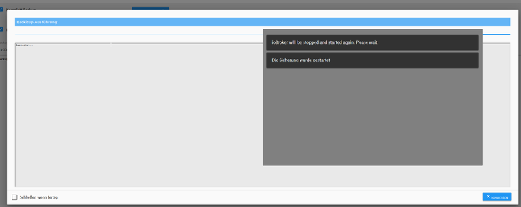

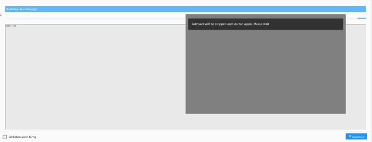

      msiemers last edited by msiemers
      die Komplettsicherung mit BackitUp funktioniert leider nicht. Es kommt das Fenster das der Vorgang gestartet wird. Leider passiert dann , auch wenn ich den Debug Mode einschalte nichts mehr. Ich habe keine Idee wo dran es liegen könnte. Der Standardbackup funktioniert ohne Probleme.
      Kann mir jeamand helfen?

        Homoran Global Moderator Administrators @msiemers last edited by
        @msiemers
        Was soll passieren?
        IoBroker ist abgeschaltet, das Backup liest Daten aus in komprimiert sie.
        Was für ein Backup fährst du?
        Wie lange hast du gewartet
          Ich habe schon mehr als 10 Minuten gewartet. leider passiert nichts weiter.
          Müsste er die weiteren Schritte aufgrund der gesetzten Debug Einstellung nicht komplett darstellen
          und nicht verdeckt arbeiten?
            @msiemers
            Das komplett Backup dauert sehr lange. Je nach Hardware
            Da du aber eingestellt hast, den iobroker während der Zeit abzuschalten, kann dir auch nichts angezeigt werden.

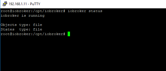

                    Komisch ist nur, das wenn ich mich mit putty mit dem System verbinden und eine iobroker status Abfrage mache,
                    erhalte ich folgendes:

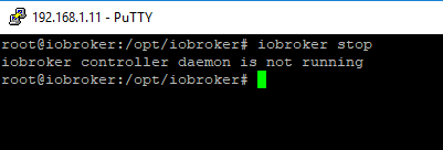

                    Wenn ich den ioBroker beenden möchte und ein iobroker stop eingebe kommt folgendes:
                    Ich habe das Gefühl das genau das auch das Script versucht und der iobroker gar nicht richtig beendet wird. Ich kann den iobroker nur über
                    sudo systemctl stop iobroker
                    beendet.

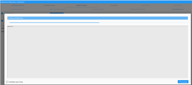

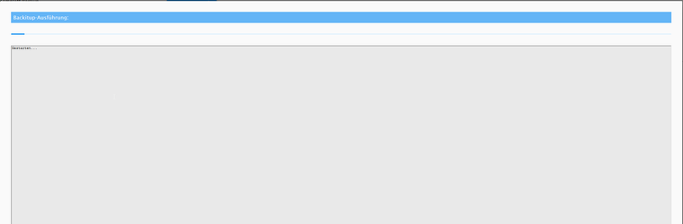

                            @simatec
                            Ich habe den Fix eingespielt. der ioBroker wird auch direkt beendet. Zu erkannen das die Webseite grau wird.
                            Ein Total Backup wird auch erstellt. Die BackitUp Ausführung wird aber nicht komplett beendet:
