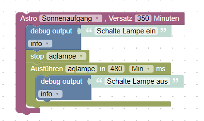

          Eine Möglichkeit - keine Ahnung - ob die gut ist, wäre diese hier:
          Gibt sonst noch eine elegantere Methode?

            @Wildbill Danke, genau das habe ich gerade postet 🙂

              Ich finde die ziemlich elegant. Warum nicht die Natur die ganze Arbeit machen lassen? 😎
