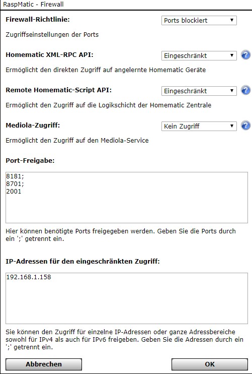

      Auf dem Raspberry habe ich die Authentifizierung nicht gesetzt. Außerdem habe ich die Firewall wie folgt gesetzt: 01.jpg
      Jemand einen Tip für mich?

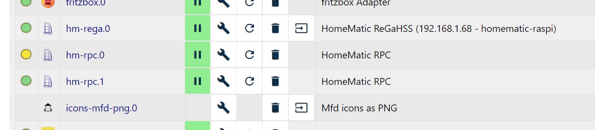

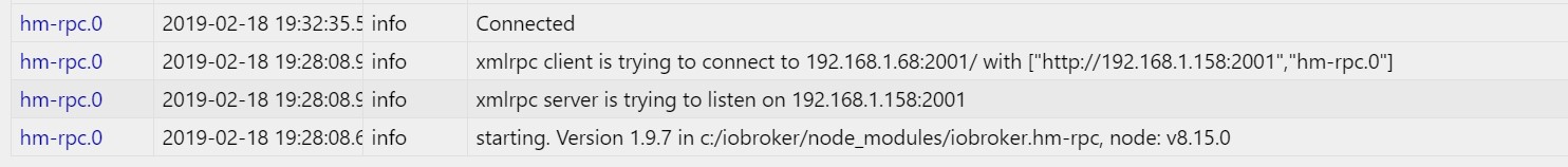

                      Danach habe ich wieder die hm-rpc instanz gestartet. Es blieb ca. 4min gelb und sprang dann auf grün. Das Log im ioB sieht wie folgt aus:
                      01.jpg . Die CCU ist dann aber wieder träge und schalten lässt sich hier auch nichts.
                      Was mir auffällt: Die Opbjekte sowohl in hm-rpc.0 als auch rpc.1 haben nur so einen komischen Kanal drin:
                      CCU Log ist voll mit irgendetwas, was sonst da aber auch zu finden ist. Sagt mir alles nicht wirklich was.

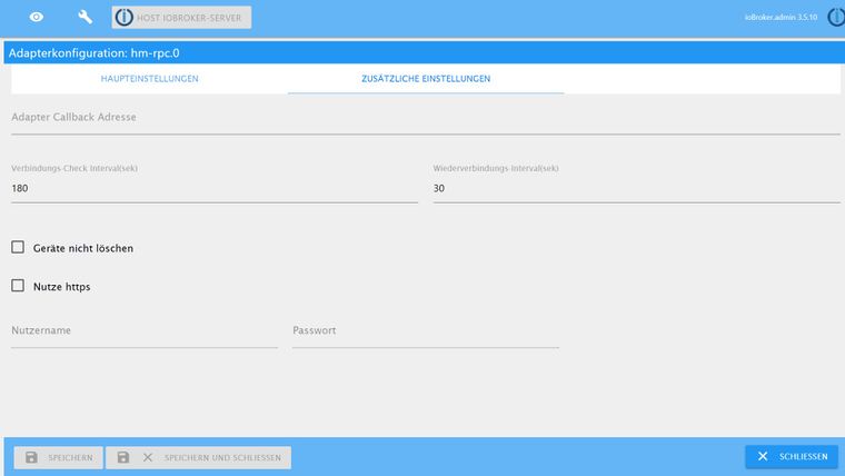

                                  Sehr komisch, dass die Kanäle der Geräte nicht angelegt werden bis auf die Alarmmeldungen. Zeig mal bitte die Seite mit den zusätzlichen Einstellungen. Evtl eine Callback Adresse eingegeben?
                                    klmf2 last edited by
                                    gerne:
                                    Ich habe gerade noch mal den Raspberry mit meinem bisherigen ioBroker hochgefahren. Dort funktionieren die Hm (hm-rega.0; hm-rpc.0 - Homematic; hm-rpc.1 - Homematic IP) Adapter wunderbar. Auch die CCU ist zufrieden.
                                    Habe sie allerdings nicht aktualisiert.
                                    • foxriver76
                                      foxriver76 Developer last edited by
                                      Gib mal sicherheitshalber die Adresse unter der dein ioBroker erreichbar ist, als Callback Adresse an. Läuft deine neue Installation in einem virtuellen Container (z. B. Docker)?
