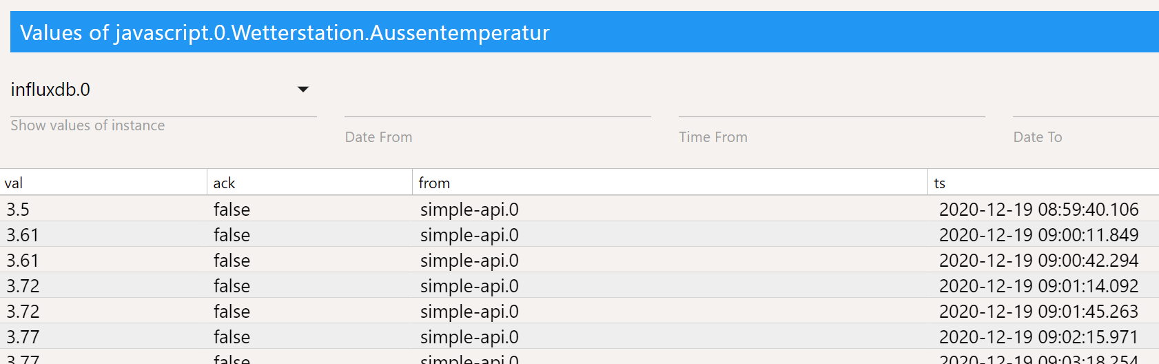

          sonystar @Segway last edited by
          @Segway
          Nee das passt schon so.

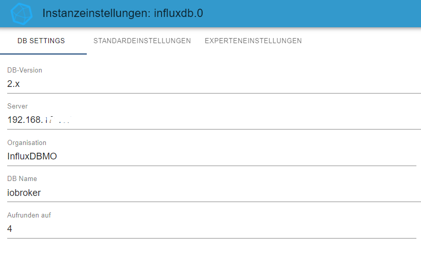

                adsfa @Segway last edited by
                @segway Danke für deine Antwort.
                Ich nutze auch Influx und würde gerne Datenpunkte in iobroker damit aktualisieren.
                Wie machst du das jetzt?
                Segway 1 Reply Last reply Reply Quote 0
