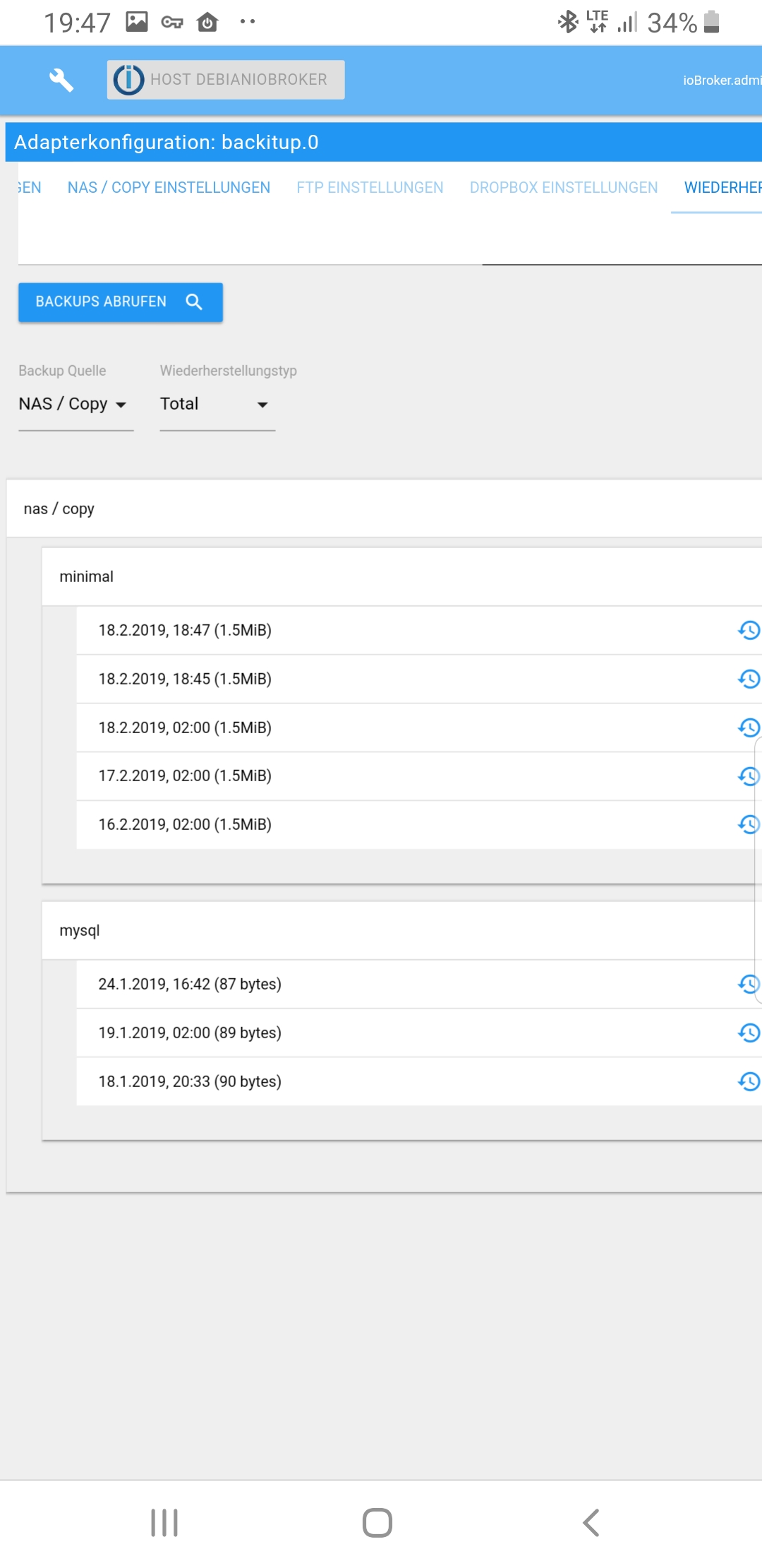

                        Kann ich auch testen kein Problem. Was mir gerade noch eingefallen ist. Es werden bei mir auch keine total Backups angezeigt. Sie werden aber gespeichert und die Pfade sind alle richtig Screenshot_20190218-194730_Chrome.jpg
                        • simatec
                          simatec Developer Most Active @Mc23 last edited by
                          @Mc23
                          Nach der Auswahl des Wiederherstellungstyps erst speichern der Config
                            Mc23 last edited by
                            Ok dann ist das schon mal abgehakt.
