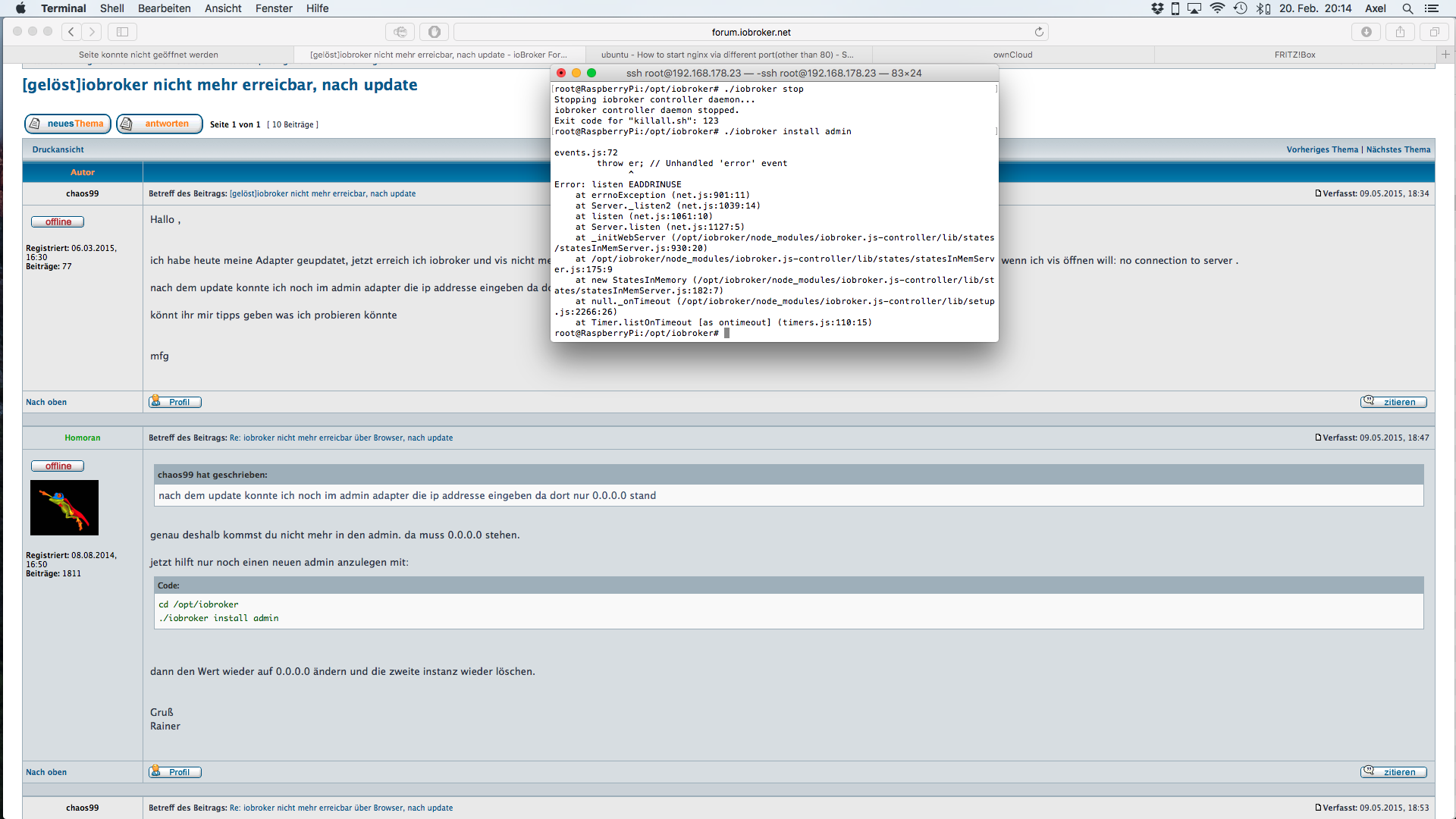

      Hallo, ich komm seid ner stund nicht mehr auf mein IObroker per url (ip: 192.168….:8081
      hab versucht einen neue admin zu installieren und da bekomme ich diese Meldung?!
      danke Leute
      • fischi87
        fischi87 last edited by
        hat hierzu keiner eine Lösung für mich? ich hab schon vieles versucht aber ich bekomme immer wieder diese Meldung!
        danke

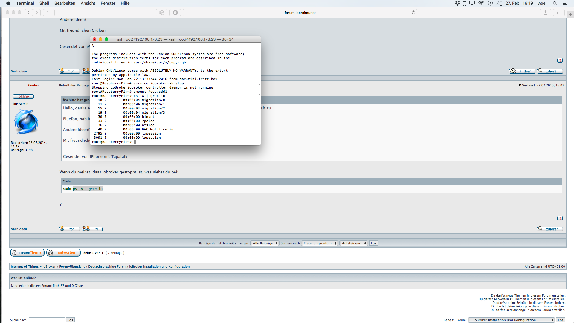

                  Wenn du meinst, dass iobroker gestoppt ist, was siehst du bei:
                  sudo ps -A | grep io
                  • fischi87
                    das hier!
