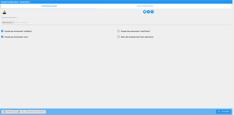

                starte doch mal ioBroker komplett neu und zeig mal Deine Einstellung vom Javascript Adapter
                  Stormbringer last edited by
                  Danke hatte ich gerade vorhin gemacht... leider ohne Erfolg auch.
                  • dslraser
                    dslraser Forum Testing Most Active last edited by
                    hm, bis auf den Haken oben rechts identisch mit meinem...

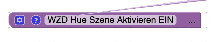

                              Warst Du schon in allen Bausteinen (die drei Punkte rechts anklicken) und den User angepasst ?
                              Den Rest mit der ID muß ich erstmal verstehen...
                                Stormbringer @dslraser last edited by
                                @dslraser
                                Dankeschön 🐵 Habs gerade gefunden... Eine Helper Variable war nach dem Neustart auf falsch und deswegen gings nicht.
                                Also des Rätselslösung ist wirklich überall den HUE User ändern 🤢 Nen gelöschten User kann man ja nicht mehr herstellen oder?

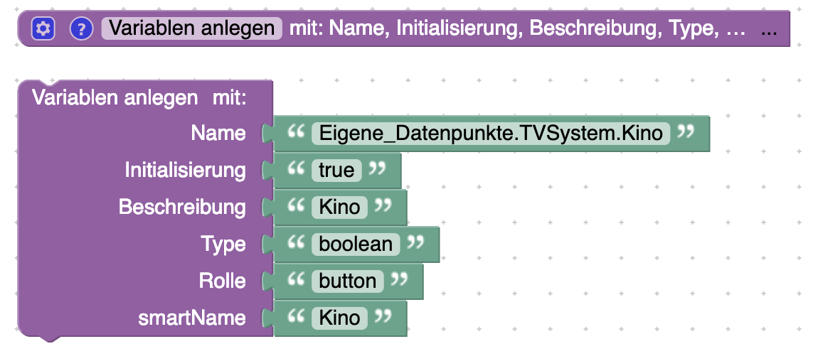

                                Ähm mal leichte offtopic Frage. Kann man das irgendwo einstellen, auf welchen Wert Variablen springen sollen? Habe nach einem Neustart immer so ein paar versteckte Ostereier die mir ewigen Suchspaß bringen....

                                          Du weißt aber ned zufällig auch wie man die Standard Werte nach einem Neustart setzt? Häkchen Standardwert gäbs ja.. Muß man den Haken nur setzen, wenn der Datenpunkt gerade den gewünschten Wert hat oder ist die Option für was anderes gedacht?
                                          • dslraser
                                            dslraser Forum Testing Most Active @Stormbringer last edited by dslraser
                                            @Stormbringer sagte in Hilfe - Probleme Javaskript mit Hue API:
                                            hm, weiß ich leider nicht. Ich weiß es nur beim Datenpunkt erstellen. (der initiale Wert-Initialisierung) Also beim erstellen true oder false.
