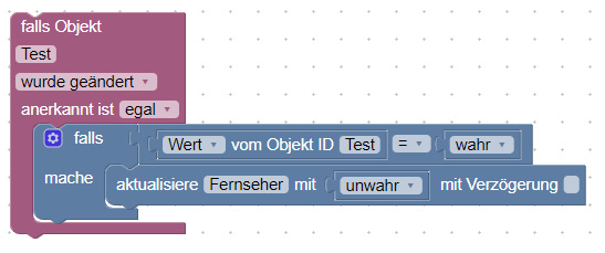

            Möchte ja nichts anderes bewirken als wenn Test true ist, dass Fernseher auf false aktualisiert wird.
            Obwohl ich nur aktualisieren genommen habe sendet er immer die befehle und schaltet den Fernseher aus anstatt nur den Wert auf false zu setzen.
            Was mach ich falsch?

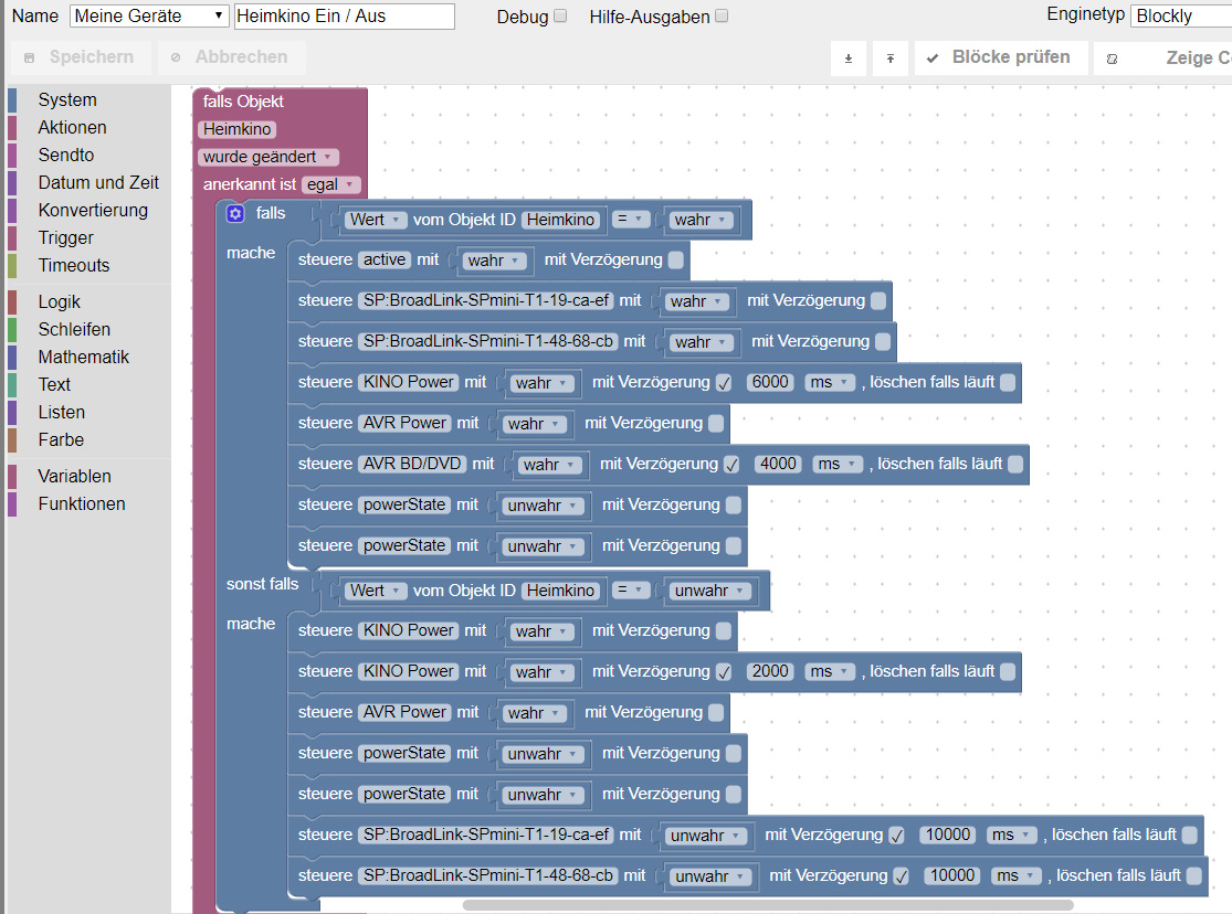

                      Ich habe 2 Skripte, der 1. TV Ein/Aus, das 2. Beamer Ein/Aus.
                      Ich möchte jetzt mit einem 3. Skript erreichen, zwischen den beiden Geräten zu wechseln. Das ist auch kein Problem aber ich möchte wenn ich z.B. vom TV zum Beamer wechsel, dass der Status des 1. Skript (also TV) auf aus geht. Damit der Schalter aus der VIS auch korrekt anzeigt der TV ist jetzt aus und der Beamer an, da ich ja vom TV zum Beamer gewechselt habe.
                      Ich hatte jetzt mit Blocky versucht "aktualisiere Object ID" dann stellt er zwar den Staus um sendet aber auch die Befehle vom 1. Schalter was zu folge hat das z.B. mein AVR aus ist.
                      Deshalb möchte ich nur den Wert von true auf false der Object ID verändern aber unter binden das er da durch das Skript ausführt.

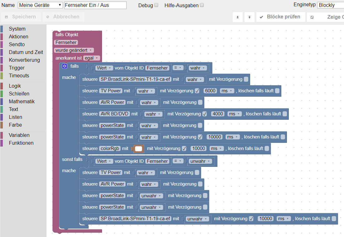

                                    Ja wie im 1. Post geschrieben sind mehrere Geräte im Spiel.
                                    Ich habe es mit einem Skript gemacht, da die TV und AVR Signale mit einem Broadlink gesendet werden. Und ich habe mich für ein Skript entschieden da ich hier an und aus in einem programmieren kann, sonst müsste ich ja 2 Szenen machen. Da der Broadlink bei false keinen Befehl sendet.
                                    In der VIS sind 2 ganz normale on/off Schalter einer für den TV und Co. einer für den Beamer und Co. Diese funktionieren auch super!
                                    Jetzt möchte ich in der VIS einen Button haben (also Nr.3) wenn ich den Drücke kann ich vom TV zum Beamer wechseln. Dabei wird der TV ausgeschaltet, der AVR auf einen anderen Ausgang gestellt und noch ein paar andere Dinge.
                                    Da Skript 1 und 2 super funktionieren, soll Skript 3 jetzt den Status des Wert von dem 1. Skript ändern und den wechsel vom TV zu Beamer veranlassen aber eben nur den Status von true (da der TV ja "AN" war) auf false ändern (da nach Betätigung des 3. Skript der TV "AUS" ist und der Beamer "AN")
                                    ABER! es darf dabei nicht das 1. Skript ausgeführt werden (da beim Ausführen des 1. Skripts bei false auch der AUS Befehle für den AVR mit bei ist)
                                    Das sind beiden Skripte, wie gesagt sie machen genau das was sie sollen. Heißt wenn ich nur den TV und alles "EIN" Schalten mag und dann wieder "AUS" klappt es ohne Probleme, dass selbe gilt für den Beamer.
                                    damit wollte ich nichts schalten sondern eben nur zum Test den Object ID Wert des Fernsehr EIN/AUS auf false setzten.
                                    Aber das Problem ist sobald er diesen auf false setzt führt er alle Befehle des Skript aus, wie kann ich dies unterbinden und nur den Wert ändern ohne Befehle?
