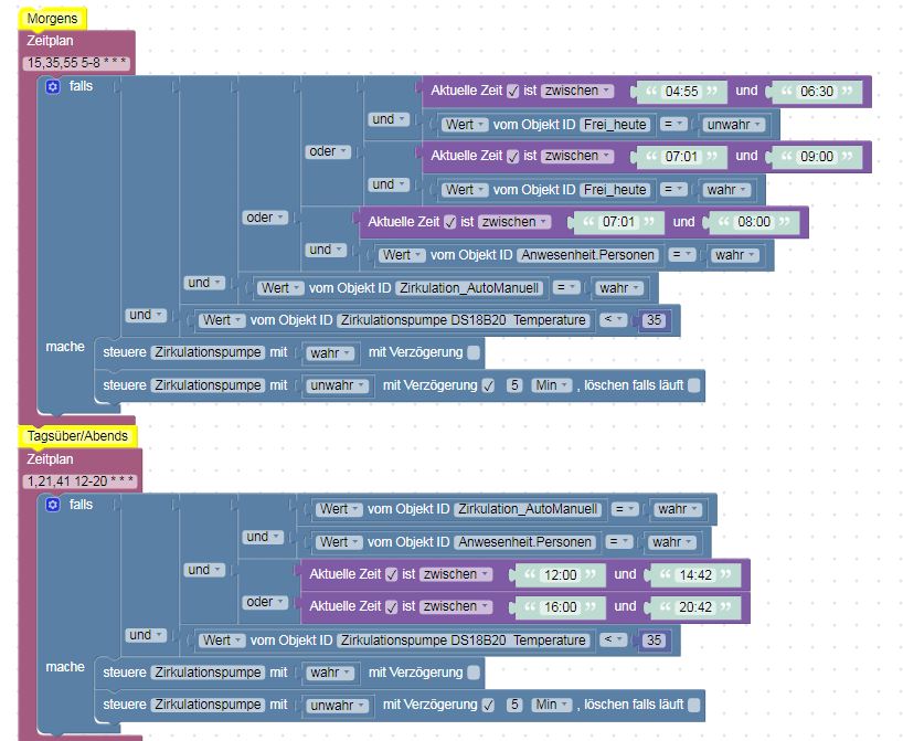

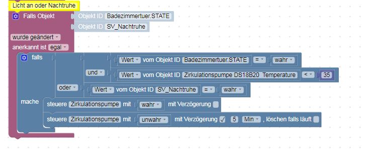

        Hier mal meine Lösung, hab da mehrere Varianten verbaut. Über Zeit, Temperatur und Kontakt an der Badezimmertür

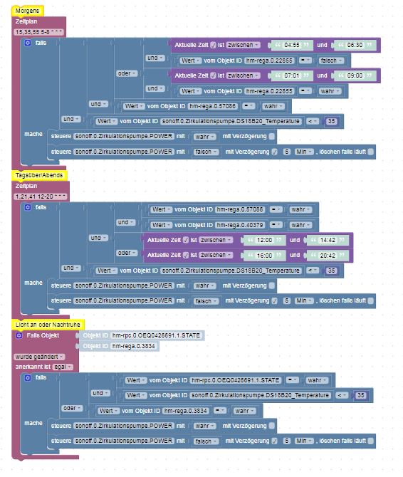

          wow das ist doch mal ein Anfang.
          Was ist der Datenpunk "Anwesendheit"? wie hast du den realisiert?
          Könntes Du mir das Blockly als Export zur Verfügung stellen.
            lesiflo Most Active @totocotonio last edited by
            @totocotonio
            Anwesenheit.Personen ist eine Variable die mir ausgibt ob jemand zu Hause ist. Die Daten dazu hole ich mir über aller angemeldeten Handies im WLAN aus der Fritzbox. Bei mir läuft dazu in Homematic ein Addon. Du kannst dazu aber auch den tr-064 Adapter verwenden. Hier der Export.
