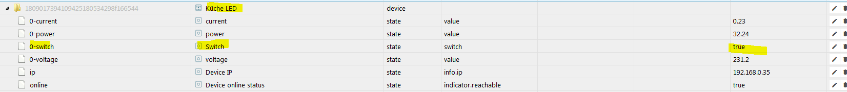

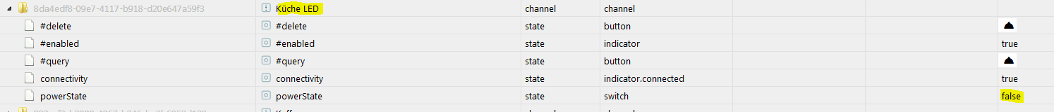

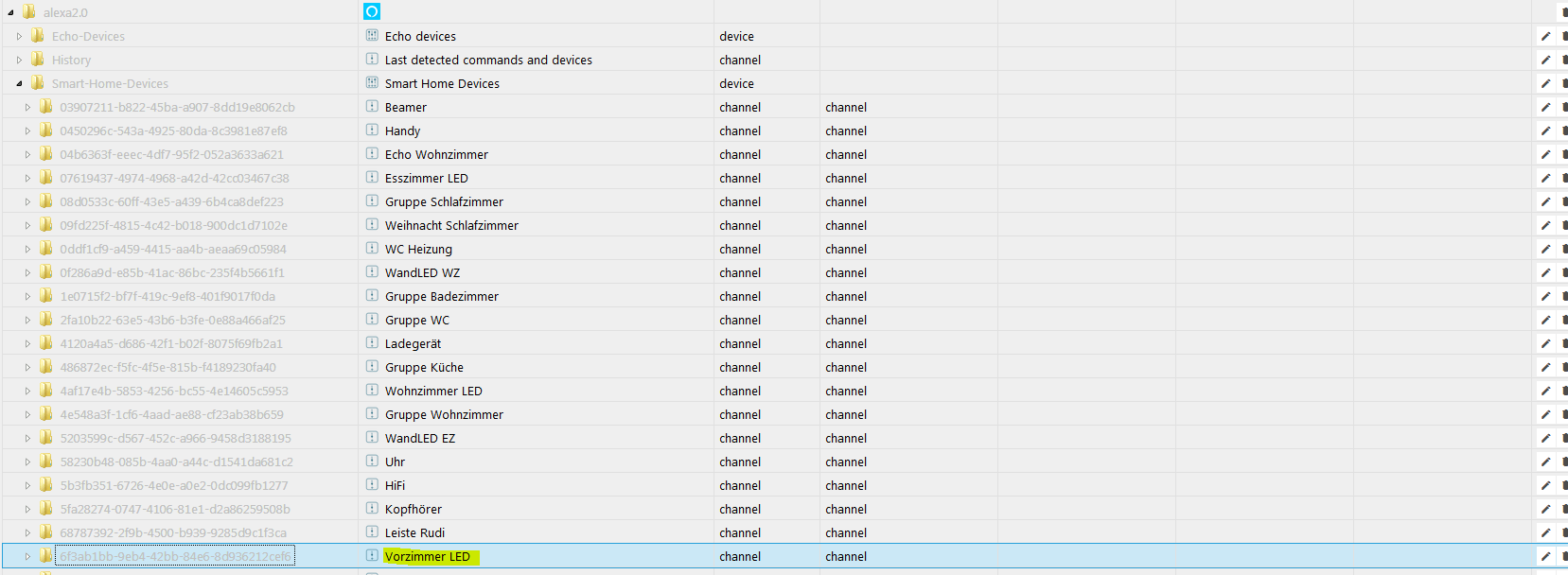

            zb bei der LED Lampe in der Küche, wenn ich diese per Sprache einschalte, ist sie in der Instanz alexa.2.0 auf false
            aber in der Instanz meross.0 springt sie auf true

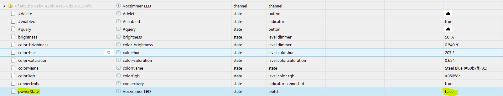

            kann mir das jemand erklären und ob das änderbar ist? den bei der Vorzimmer LED gibt es nur die Instanz alexa2.0

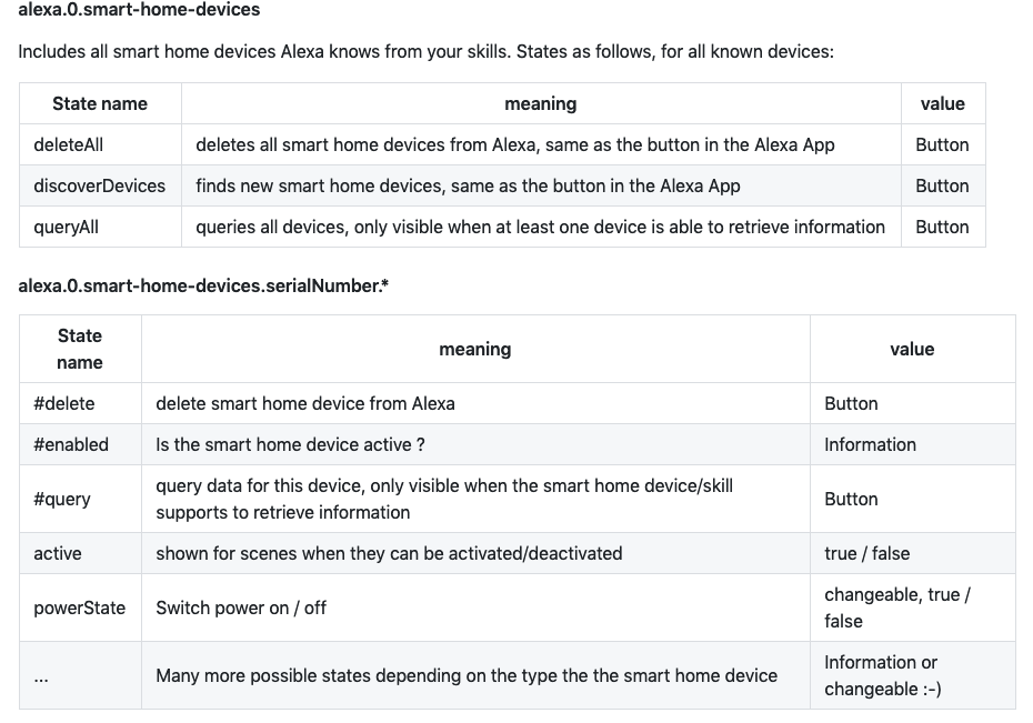

              Über den Alexa2 Adapter werden die Smart Home Devices nicht von selbst aktualisiert. Dafür kannst Du #query drücken. Welchen Datenpunkt hast Du in iot / cloud eingefügt ?

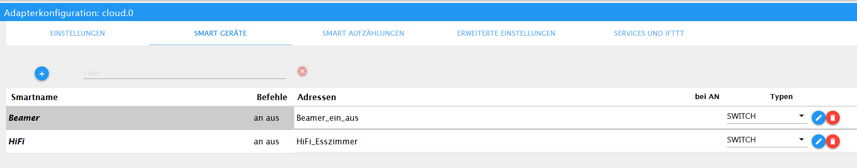

                also im Adapter cloud.0 habe ich nicht wirklich viel !

                  da drinn steht #query als button
                  • dslraser
                    dslraser Forum Testing Most Active @dslraser last edited by dslraser
                    @dslraser
                    https://github.com/Apollon77/ioBroker.alexa2
                    Und auch nochmal die Frage, über was schaltet Alexa Deine Lampe ? (Über einen Skill ?---weil wenn nicht über iot/cloud)

                      Mein Problem ist das wenn ich jetzt per Sprache sage das Alexa das Licht einschalten soll ich in der Visualisierung das nicht sehe, da ich ja kein true bekomme, muss ich da nun für jeden einen extra Datenpunkt anlegen ?

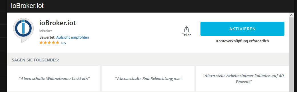

                              Also wird die Lampe NICHT über ioBroker.ioT geschaltet.
                              Woher soll ioBroker dann wissen wie der Status ist. Da gibt es (wahrscheinlich) keine BiDi Kommunikation.
                              Du musst alles über ioBroker mit Alexa verheiraten

                                  iobroker.iot ist der ioBroker-Adapter der mit Alexa kommuniziert

                                      Ich habe nur einen einzigen Skill für Smart Home Geräte aktiviert und das ist bei mir der IOT Skill. Darüber schalte ich auch die Geräte über Alexa.

                                        und wie mach ich das jetzt das wenn ich sage Alexa "Vorzimmer LED" ein, das sich auch der Status ändert auf true im iobroker ?!
                                        • dslraser
                                          dslraser Forum Testing Most Active @MyzerAT last edited by dslraser
                                          @MyzerAT sagte in Status "false -> true" ändert sich nicht?!:
                                          Wenn Du das weiterhin über "SmartLive" machst wahrscheinlich gar nicht. Was ist das denn für eine LED ? (HUE oder...oder...?) Gibt es für dieses Gerät einen Adapter ? Ist die Lampe mit einer Bridge / Gateway verbunden ?
