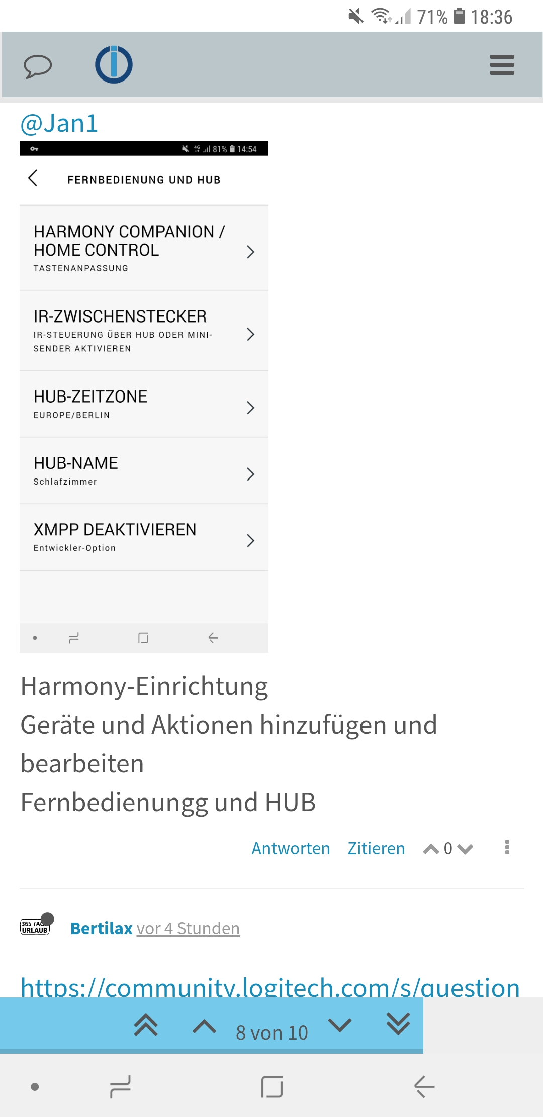

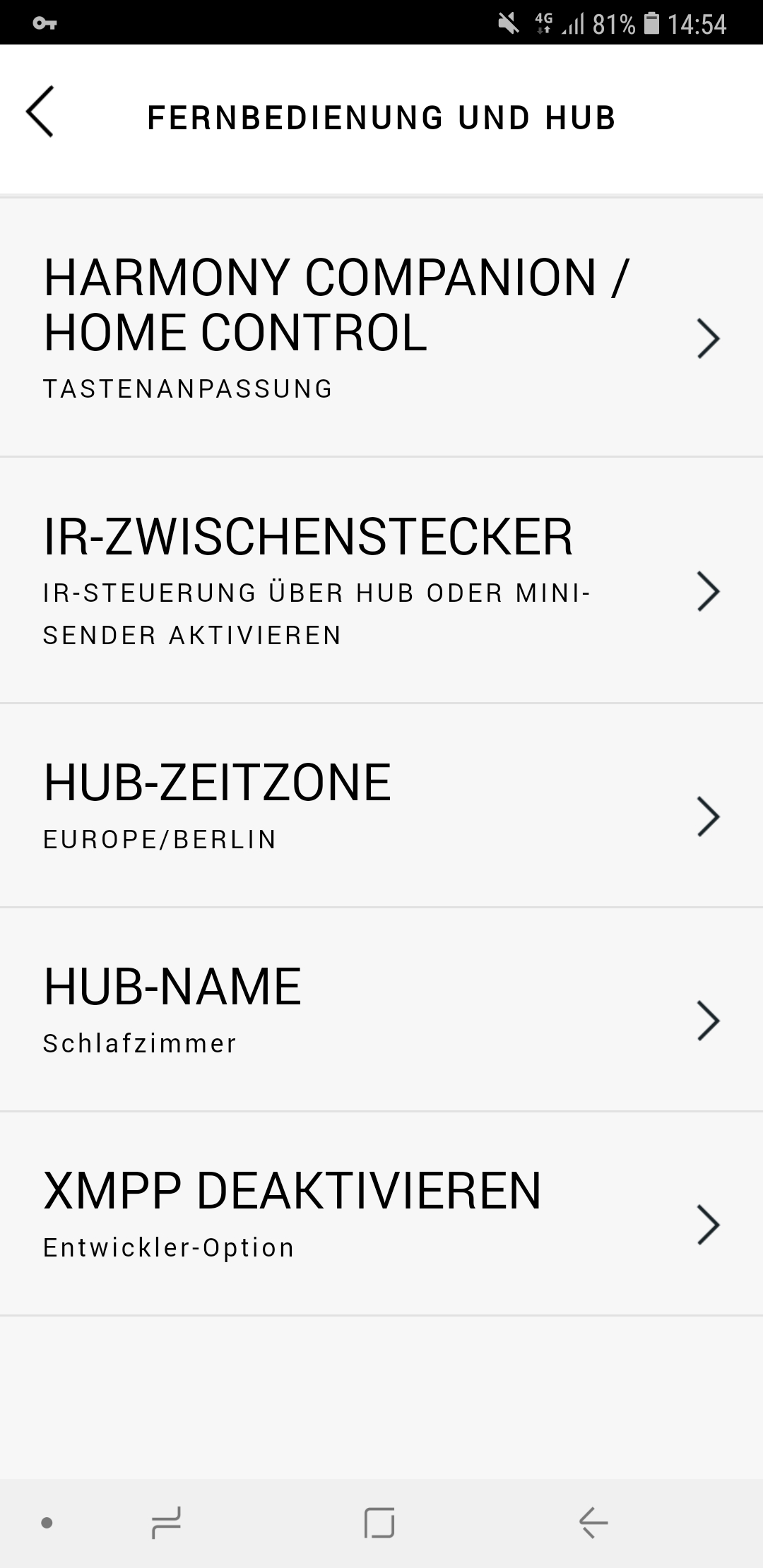

                  Bin auf 0.9.3 aber jetzt kommt dieser Fehler 🙂
                  dslraser Homoran 2 Replies Last reply Reply Quote 0
                  • dslraser
                    dslraser Forum Testing Most Active @Bockwurst19 last edited by
                    @Bockwurst19
                    XMPP aktiviert ?
                      Homoran Global Moderator Administrators @Bockwurst19 last edited by
                      @Bockwurst19
                      Und xmpp ist aktiv?
                        Könnte einer sage was ich auf der App klicken muss damit ic zu XMPP komme. drücke schon ganze zeit durch finde aber nix 🙂
                        • dslraser
                          dslraser Forum Testing Most Active @Bockwurst19 last edited by dslraser
                          @Bockwurst19
                          stand auch im anderen Beitrag, aber egal...
                          unterm Bild steht es.
                            Vielen Lieben Dank euch 🙂
