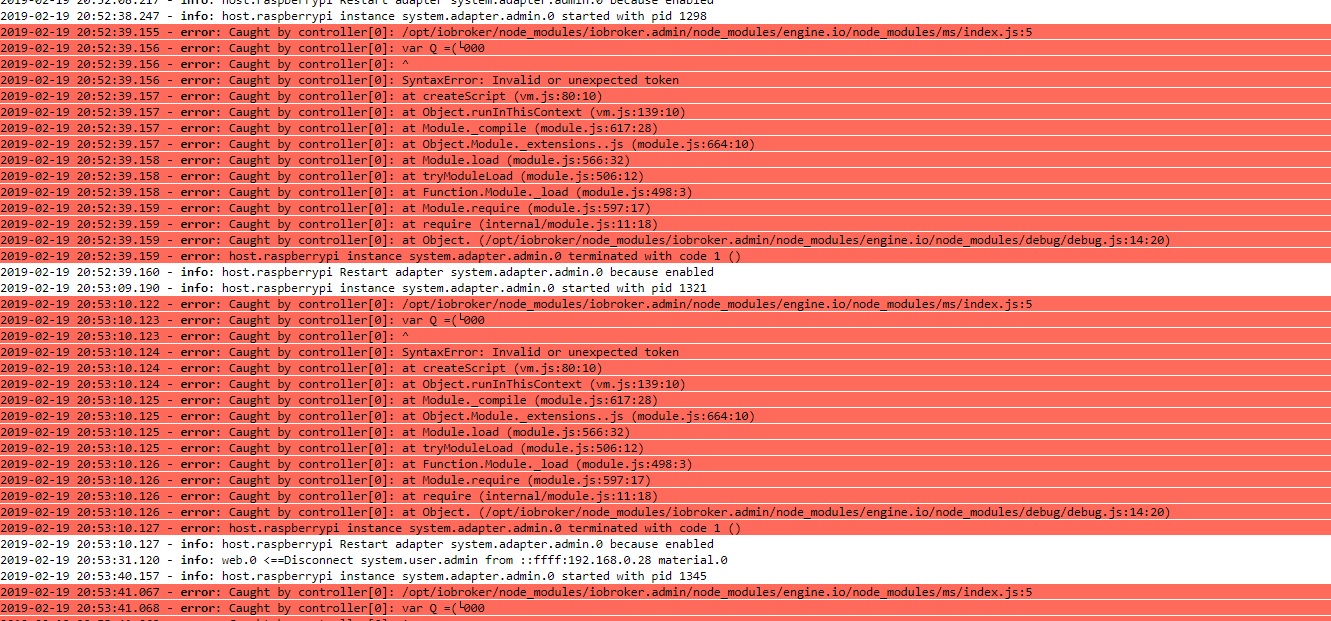

      Hallo ich wieder😀 ,
      Heute war mein IoBroker nicht erreichbar, ich bin nicht auf die Oberfläche gekommen, aber es hat alles funktioniert, bin auch auf die Vis genommen und konnte alles schalten und etc.
      Diesen Fehler (Bild im Anhang) habe ich in der Zeit im Log gefunden.
      Desweiteren stürzt mein Iobroker bzw. mein Raspberry wieder ab, alle paar Tage!
      Heute erst wieder, ist dann auch nicht mehr per ssh erreichbar, muss den Stecker ziehen.
      Habe den heutigen Log Angehängt.
      Danke.

        Mal die SD-Karte geprüft ?
        Habe solche Phänome meist bei defekten SD-Karten oder korrupten Filesystemen beobachtet...

            Auch den Speicherplatz auf der Karte mal prüfen und wie ist der PI mit Strom versorgt?

              Habe eine 32 GB SD Karte drin und 9% sind erst verbraucht.
              Netzteil habe ich erst vor kurzen erneuert, weil davor ist er täglich abgestürzt und mit dem neuen Netzteil war dann länger ruhe, aber jetzt habe ich ab und zu alle 2-3 Tage ein Absturz.
              Ich muss dann den Raspberry Pi vom Strom weg machen, damit er wieder anständig startet.
              Über SSH ein neustart hat auch nichts gebracht.
                Homoran Global Moderator Administrators @marcuskl last edited by
                @marcuskl
                Es geht nicht um den Anteil beschriebener Zellen, sondern darum ob die Karte noch heil ist.
                Einfaches " Stecker ziehen" kann diecKarte zerstören

                  Ich habe die Karte vllt jetzt paar Monate drin, net lange, weniger als ein halbes jahr.
                  Wie soll ich die denn Prüfen ?
