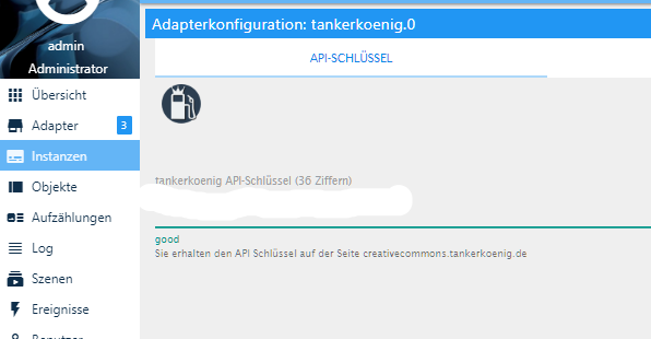

      Habe mich heute bei Tankerkönig registriert und einen API Key erhalten.
      Danach wurde der Adapter installiert. Wenn ich den übermittelten API Key unter Konfiguration
      API-Schlüssel eingebe kann ich ihn nicht speichern. Heißt für mich er wird nicht akzeptiert.
      Wer kann mir bitte weiter helfen.
      Gruß Michael
        br0kly last edited by br0kly
        Ich habe das gleiche Problem. Unter API-Key steht "good", aber ich kann es nicht speichern. (2.0.5) Gibt's da eine Lösung?
        Update: Intervall in den Einstellungen eingeben und dann funktioniert es!
          skokarl last edited by
          Mach mal ein Bild davon wo Du den Key eingibst

                Altersrentner last edited by
                Hallo Homoran,
                Danke für Deinen Hinweis.
                Gruß Michael

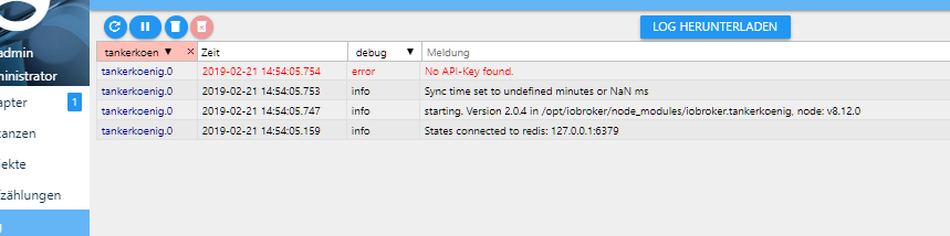

                    Was sagt das Log bei einem restart?
                    Vorher ggf. Die Lohnstufe der Instanz auf debug stellen

                      Habe zwischenzeitlich die Version deinstalliert und von GH die aktuelle Version
                      geladen. Es hat sich aber nichts geändert. Der Key kann nicht gespeichert werden.
                      Gruß Michael

                        Was sagt das Log nachdem du die Instanz auf debug gestellt hast?
                        Was hast du als Abfrageintervall eingestellt?

                          Anscheinend wird laut deinem Logfile der Api-Key auch garnicht abgespeichert?
                          Am besten die Instanz löschen, update einspielen, neue Instanz anlegen.
                            Homoran Global Moderator Administrators @Guest last edited by
                            @ilovegym sagte in Tankerkönig Adapter akzeptiert API Key nicht:
                            Das schreibt er ja
                            Da steht aber auch dass er keinerlei wert für das Abfrageintervall findet

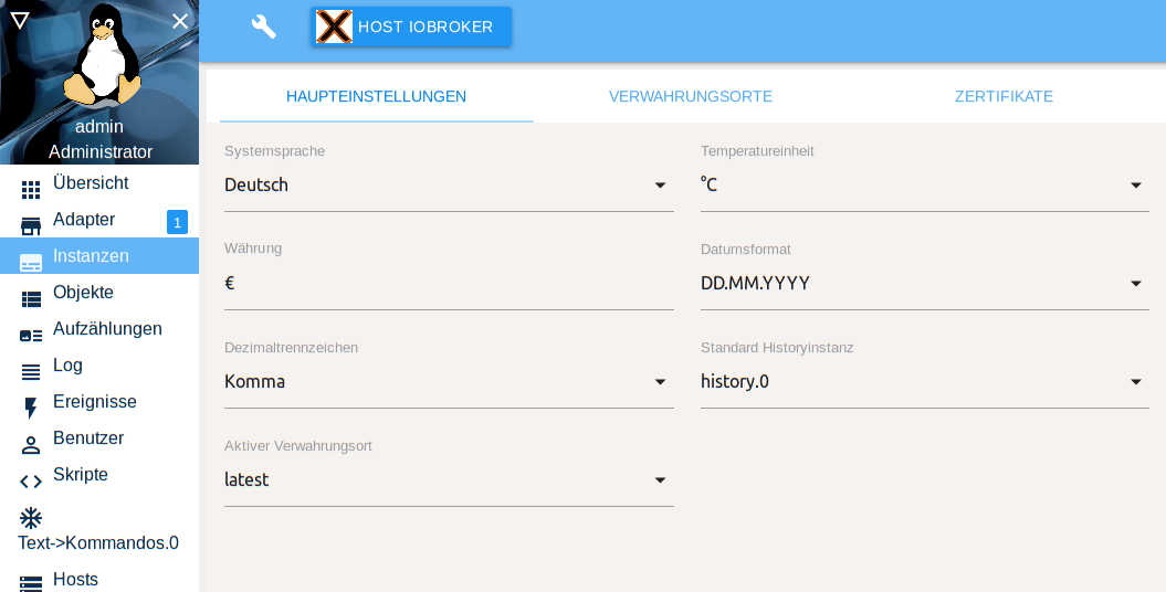

                                            A Former User @Altersrentner last edited by
                                            @Altersrentner
                                            Hi, ja klar, das hilft! Wenn du im Admin oben auf den Werkzeugschlüssel klickst, dann öffnet sich die Konfig des iobrokers, und schau mal, was dort bei "aktiver Verwahrungsort" eingestellt ist
                                              nein, da steht "default"
