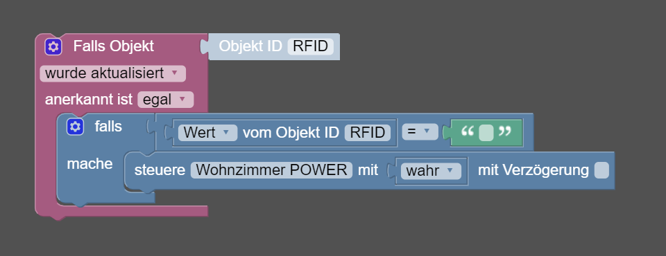

            slemy @hubyamico last edited by slemy
            @hubyamico
            Hab das gleiche Problem wie du, time ändert sich ständig beim lesen und so mit unbrauchbar .
            Wie hast du es gemacht ?
            {"type":"access","time":1328,"isKnown":"true","access":"Always","username":"slemy","uid":"49000000"}
            Mein Blockly skript sieht so aus .
            BlocklyJavascriptTypeScript
            Protokoll
            Ausgewählte Blöcke exportieren

            • ostseereiter
              ostseereiter last edited by
              @slemy Hast du das schon geschafft? Ich komme auch nicht weiter weil sich ja der Time immer ändert.
              @paul53 dein Script habe ich übernommen aber was muss ich da genau eintragen bin ein wenig überfordert
                <block type="on" id="1|@4iLNFlHP|^SIzIKZF" x="-37" y="113">

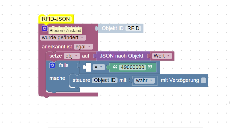

                    paul53 @slemy last edited by
                    @slemy sagte:
                    Versuche es mal so:
                    ostseereiter 1 Reply Last reply Reply Quote 0

                        paul53 @ostseereiter last edited by
                        @ostseereiter
                         <variables>
                           <variable type="" id="53R)Q${CK`e03L/[kcBj">obj</variable>
                         </variables>
                         <block type="comment" id="HlkmhEp62*9MNM]BhsP(" x="38" y="187">
                           <field name="COMMENT">RFID-JSON</field>
                             <block type="on_ext" id="=J?{3vER/M}!YN[36BSL">
                               <value name="OID0">
                                 <shadow type="field_oid" id="mkLowho*]9#g%sF:857y">
                                 <block type="variables_set" id="pt0z|EF!dR+hJk8!x,]5">
                                   <field name="VAR" id="53R)Q${CK`e03L/[kcBj" variabletype="">obj</field>
                                     <block type="convert_json2object" id="|wbXuD1*q3$H!L2K%t!Y">
                                         <block type="on_source" id="/v^Or=4F1S^RrP|aNj*n">
                                     <block type="controls_if" id="$U5?q?b!$w2XU@}o}xrv">
                                         <block type="logic_compare" id="I6JQbOFqQ6tqfin(KxCc">
                                           <field name="OP">EQ</field>
                                             <block type="get_attr" id="YXQg+;TVNxm/@q~a^w}:">
                                               <value name="PATH">
                                                 <shadow type="text" id="rCOR@P),BrqR6[qCRG`*">
                                                   <field name="TEXT">uid</field>
                                               <value name="OBJECT">
                                                 <block type="variables_get" id="!lCE6}7:,rdD[Zp,!z8{">
                                             <block type="text" id="Uu6XJR%*2Bv({w/{|ZMq">
                                               <field name="TEXT">49000000</field>
                                         <block type="control" id="[ImTQfttfGE6Jh%7#:Q?">
                                             <block type="logic_boolean" id=":3TDltF@m/Oje;~p|n[L">

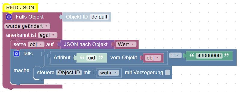

                        • ostseereiter
                          Das Attributwert zeigt er mir nicht an.

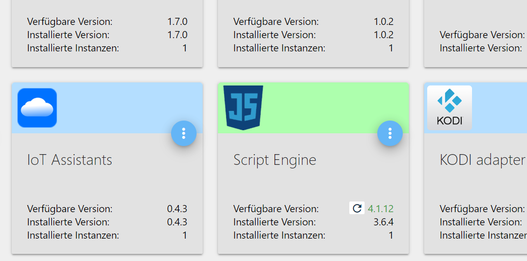

                            @ostseereiter sagte:
                            Update den Javascript-Adapter auf Version 4.1.13.

                              • ostseereiter
                                ostseereiter @paul53 last edited by
                                ok werde ich machen . ich habe ja noch die 3.6.4
                                melde mich dann wieder.

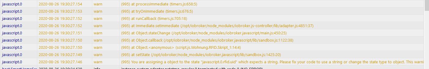

                                      @paul53 said in ESP8266 & RC522(RFID) über ESP-RFID in IOBROKER einbinden.:
                                      Ich wollte gerade dein Script Ausprobieren aber leider kommt immer eine Fehlermeldung. Ich möchte auch aus diesen Datenpunkt den UID Code herausfiltern und in einem Datenpunkt schreiben. So sieht der Datenpunkt aus.
                                      {"Time":"2021-08-26T19:14:29","RDM6300":{"UID":"0043202D"}}
                                      Das Script sieht wie folgt aus
                                      const idJson = 'mqtt.0.tele.tasmota_4A72B7.SENSOR'/tele/tasmota 4A72B7/SENSOR/ ; // ID des Datenpunktes mit dem JSON-String eintragen !
                                      const idUid = 'rfid.uid'; // Name des uid-Datenpunktes
                                      createState(idUid, '', {type: 'string'}); // Datenpunkt erstellen
                                      on(idJson, function(dp) { // triggert bei Änderung des JSON-Strings
                                      var obj = JSON.parse(dp.state.val);
                                      setState(idUid, obj.uid, true);
                                      Da passiert leider nichts. Was könnte ich falsch gemacht haben.

                                        Basti97 Most Active @paul53 last edited by
                                          paul53 @Basti97 last edited by
                                          @Basti97 sagte:
                                          setState(idUid, obj.RDM6300.UID, true);
                                          Basti97 1 Reply Last reply Reply Quote 0
                                          • Basti97
                                            @paul53 Super Danke nun funktoniert es. Soweit runter habe ich gar nicht geguckt. Ist ja klar wenn der Text nicht in den Datenpunkt steht das er nichts nach der uid filtern kann.
