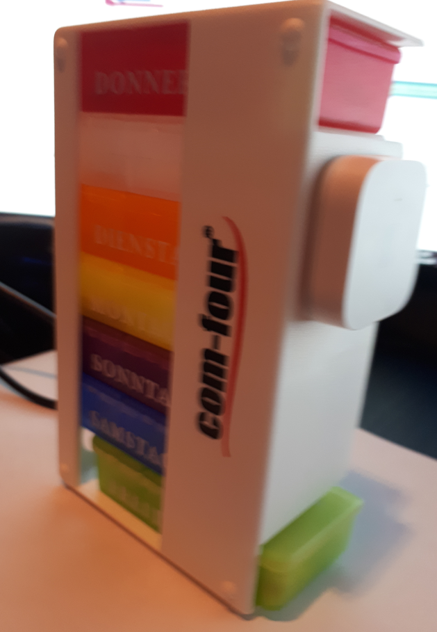

      Könnt Ihr mir mal auf die Sprünge helfen, ich habe einen "Xiaomi Aqara Movement Detection Vibration Detector Sensor"
      Würde diesen gerne dazu benutzen um meine Medikamentengabe zu überwachen. Da ich leider sehr krank bin, mache ich seit Monaten nur noch Homeoffice und muss ziemlich
      viele Medikamente einnehmen "mehrmals am Tag" . Diese befinden sich in einer 7 Tagesbox

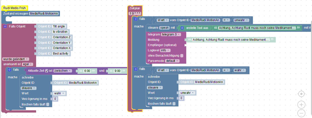

        Hast du so einen motion sensor bereits da? Ich vermute es gibt einen datenpunkt motion=true den man abgreifen kann.
        Ich selbst habe noch nicht mit Zeit-cron Jobs gearbeitet aber es gibt ja definitiv die Funktion "wenn Zeit zwischen... Und...."
        Du könntest dir einen datenpunkt erstellen, zum Beispiel "heutigeEinnahme" als Schalter.
        Diesen lässt du jeden Tag um 0 Uhr auf "false" schalten. Sobald dein motion sensor eine Bewegung am Medi Kasten registriert schaltest du ihn damit auf "true".
        Dann brauchst du noch ein Skript welches täglich um 10 Uhr prüft ob dieser datenpunkt auf true steht, und falls nicht, dann kannst du die Sprach Ausgabe am alexa dot bzw die Telegram Meldung ausführen.

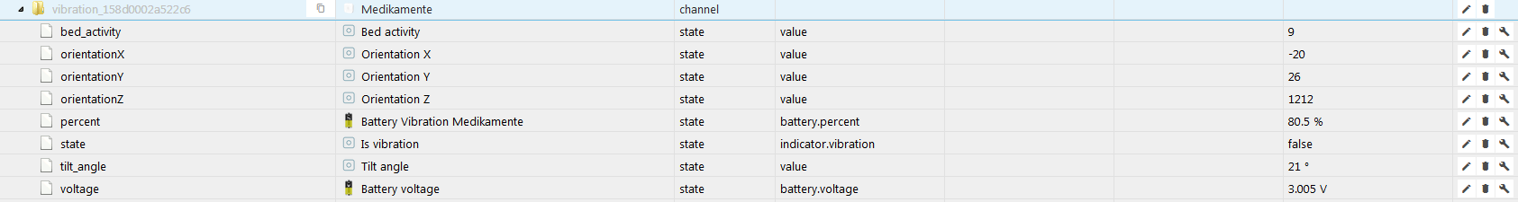

            Ich würde erstmal schauen wie man am besten die Bewegung am Medi Kasten registrieren kann. Also da mal platzieren, den öffnen und schließen und schauen welchen Datenpunkt du dafür abgreifen kannst. Am einfachsten wäre wohl die Vibrationserkennung, wenn sie das denn überhaupt als Bewegung registriert.

              werd ich mal schauen wieichda den richtigen wert ermittle, da tut sich bei fast allen was !

                  so ich glaub ich habe es geschafft!
                  --> kann man die Blöcke eh auch nebeneinander stehen lassen, funktionieren tut es so!
