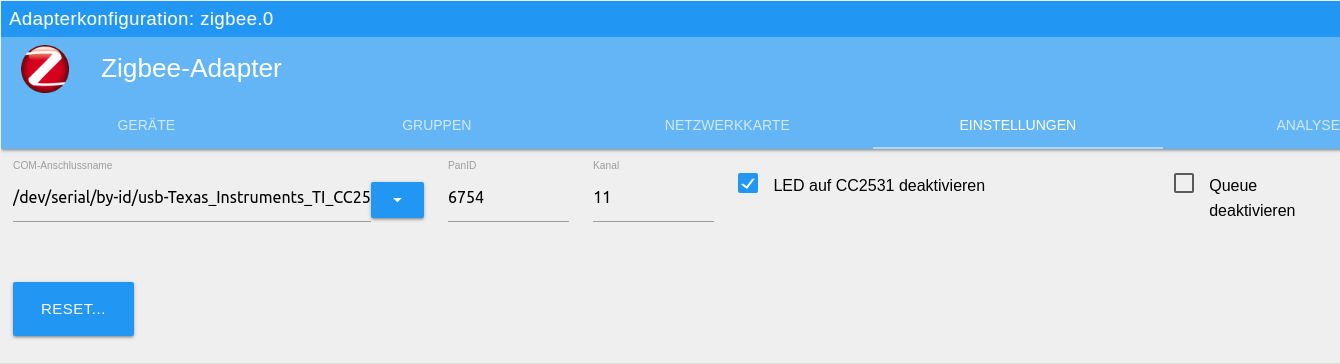

        Adapterkonfiguration unter Instanzen - zigbee - Einstellungen:
        hat bei mir funktioniert

          Das geht, du musst allerdings den Adapter von Github installieren. Die Version im stable Pfad leistet das meines Wissens nicht.
          A.
            lumpi127 last edited by
            Habt recht! Hatte 0.6 installiert. Keine Möglichkeiten zum Ausschalten. Mit 0.91 kann man in den Einstellungen die LED ausschalten. Danke!
