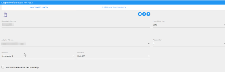

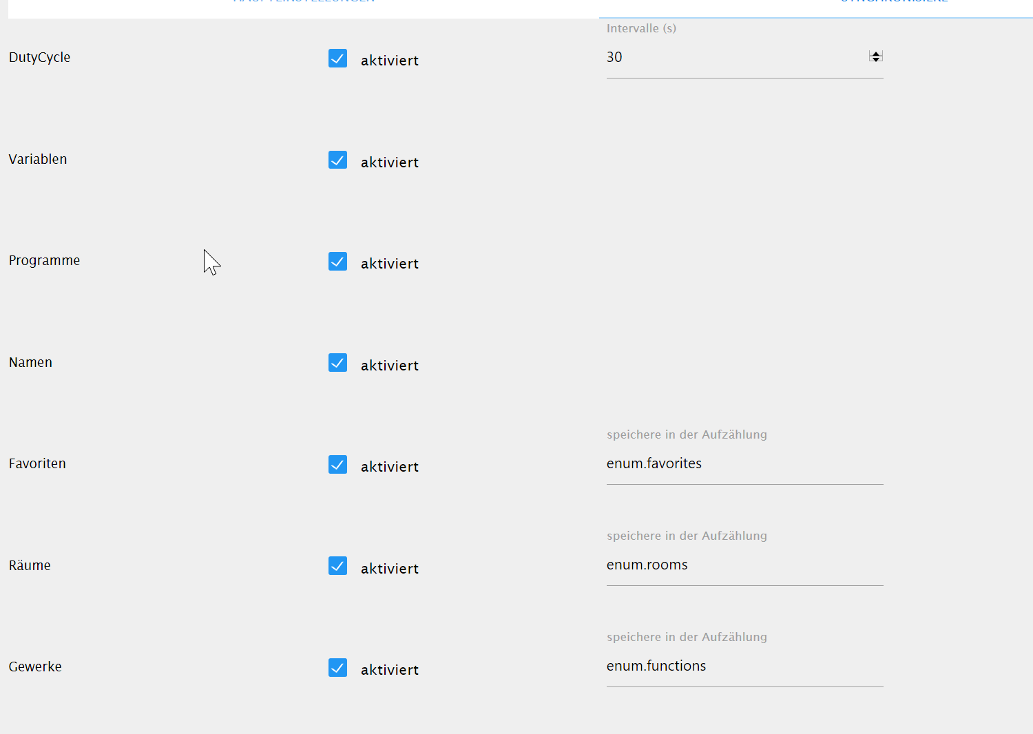

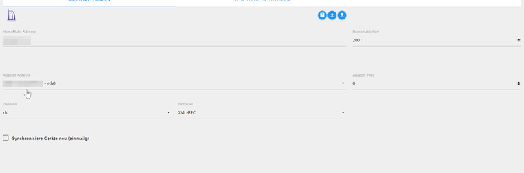

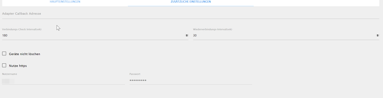

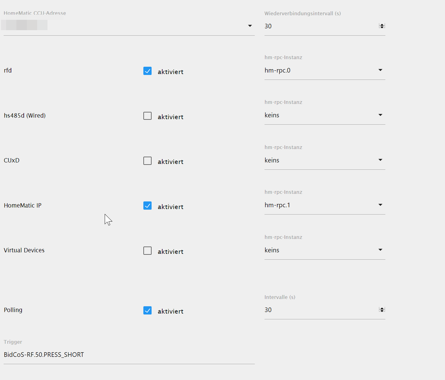

            Hier nun die angefragten Informationen:
            • HM-Rega: 2.3.0
            • HM-RPC: 1.9.6
            • JS-Controller: 4.1.0
            • Node Version: v6.14.4
            • NPM-Version: 3.10.10
            • RaspberryMatic Version: 3.41.11.20190126
            Bilder:
            2019-02-21 22_19_28-Program Manager.png 2019-02-21 22_18_54-instances - ioBroker.png 2019-02-21 22_18_12-instances - ioBroker.png 2019-02-21 22_17_16-.png 2019-02-21 22_16_40-instances - ioBroker.png 2019-02-21 22_15_38-instances - ioBroker.png
            Wie ich aber schon erwähnt habe das Thema ist nicht neu und ich beobchte das schon lange sicherlich 6+ Monate. Ich glaube eher an ein Timing Problem, wenn das System x Sek. keinen Kontakt mit der Homamtic hat, dann hängt sich irgendetwas auf.
