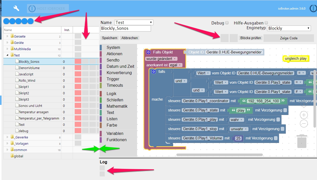

      Seit einigen Versionen baut sich bei mir die Oberfläche des "Skripte" Ordners nicht korrekt auf.
      Die Symbole sind alle leer und dabei spielt es keine Rolle in welchem Browser (Chrome, Firefox, Edge) oder auf welchem Rechner (MacBookPro, Win10pro Desktop), oder aber mit welcher Auflösung mein Monitor arbeitet.
      Dieses "Feature" tritt auch ausschließlich auf der "Skripte"-Seite auf, nicht auf den anderen Seiten (Adapter, Instanzen, Objekte).
      Ein noch viel größeres Ärgerniss ist allerdings die Tatsache, dass sich die Fensterrahmen nicht anpassen/verschieben lassen.
      Hat ein Scriptname eine bestimmte Länge, dann verschwinden die Buttons (Starten, Löschen, Kopieren) eines Scriptes, hinter das Editor Fenster und da sich die Rahmen nicht verschieben lassen, komme ich an diese selbst dann nicht ran, wenn ich das linke Menu ausblende (was ich mit "Rahmen verschieben" meine sollen die grünen Pfeile andeuten).

          Das stand bisher eigentlich immer in meiner Signatur???
          Admin ist die v3.60 (siehe auch im Screenshot)
          js-controller v1.5.7
          das verhalten war aber auch im js-controller v1.4.2 vorhanden

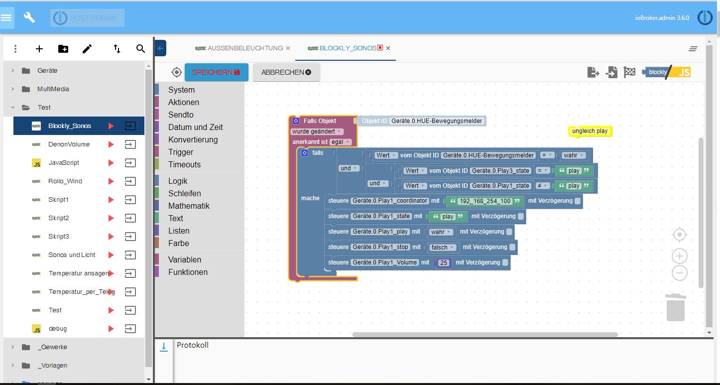

                    Ich muss das Thema doch noch mal anfassen 😎
                    Funktional ist der Scriptadapter (nach Setzen von "materializeTab": false) nun für mich verfügbar, aber er sieht nun völlig anders aus 😱
                    Jemand eine Idee was zu tun ist? 🙄

                      Homoran Global Moderator Administrators @BBTown last edited by
                      @BBTown sagte in "Skripte" - Oberfläche unvollständig:
                      Was meinst du damit?
                      Das ist die 4.x Version
                      BBTown 1 Reply Last reply Reply Quote 1
                        Nichts!
                        Dies ist die neue Version!

                          @Homoran Das ist völlig an mir vorbeigegangen, dass mit der v.4.x eine neue Oberfläche einhergeht 😌 😳
