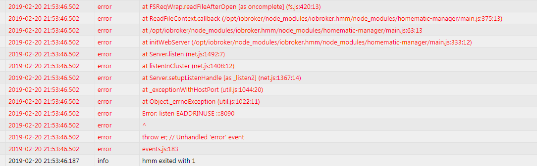

      hier fliegt seit ein paar Tagen alles auseinander. Was ist nur los?
      events.js:183 throw er; // Unhandled 'error' event ^ Error: listen EADDRINUSE :::8090 at Object._errnoException (util.js:1022:11) at _exceptionWithHostPort (util.js:1044:20) a

            @maxpd da laufen mindestens 2 Sachen auf Port 8090 - deshalb die Meldung EADDRINUSE:::8090
            Also schau, welche Programme / Adapter auf dem Port konfiguriert sind und ändere bei einem diesen.

              @ilovegym Das ist nur der Homematic Manager (was auch immer der macht?!) Ein 2. Adapter ist es nicht.
              Könnte es ein Programm auf einem Rechner / Handy im Netzwerk sein? Wie kann ich das über alle Geräte auslesen? Über die Fritz.Box habe ich nichts gefunden.

                @maxpd Der Port muss auf der gleichen Maschine schonmal offen sein, sonst käme die Fehlermeldung nicht.
                Also entweder läuft der Adapter zweimal, oder es sind zwei Adapter mit diesem Port am laufen. Am besten mal alles der Reihe nach abschalten, bis die Fehlermeldung weg ist. Ich nehme an, dass deine HMM Instanz irgendwie 2x läuft. Also einmal deaktiveren, reboot, und dann mal abwarten, was passiert.
                Ob ein Port benutzt wird, siehst mit übrigens mit
                netstat -p | grep tcp
                ist bei der Ausgabe der Port 8090 dabei, dann ist er noch in use..

                  Also HMM läuft nur 1x. Habe ihn deaktiviert. Dauert jetzt 24h bis ich bescheid weiß. Mit dem Befehl wird kein 8090er angezeigt.
