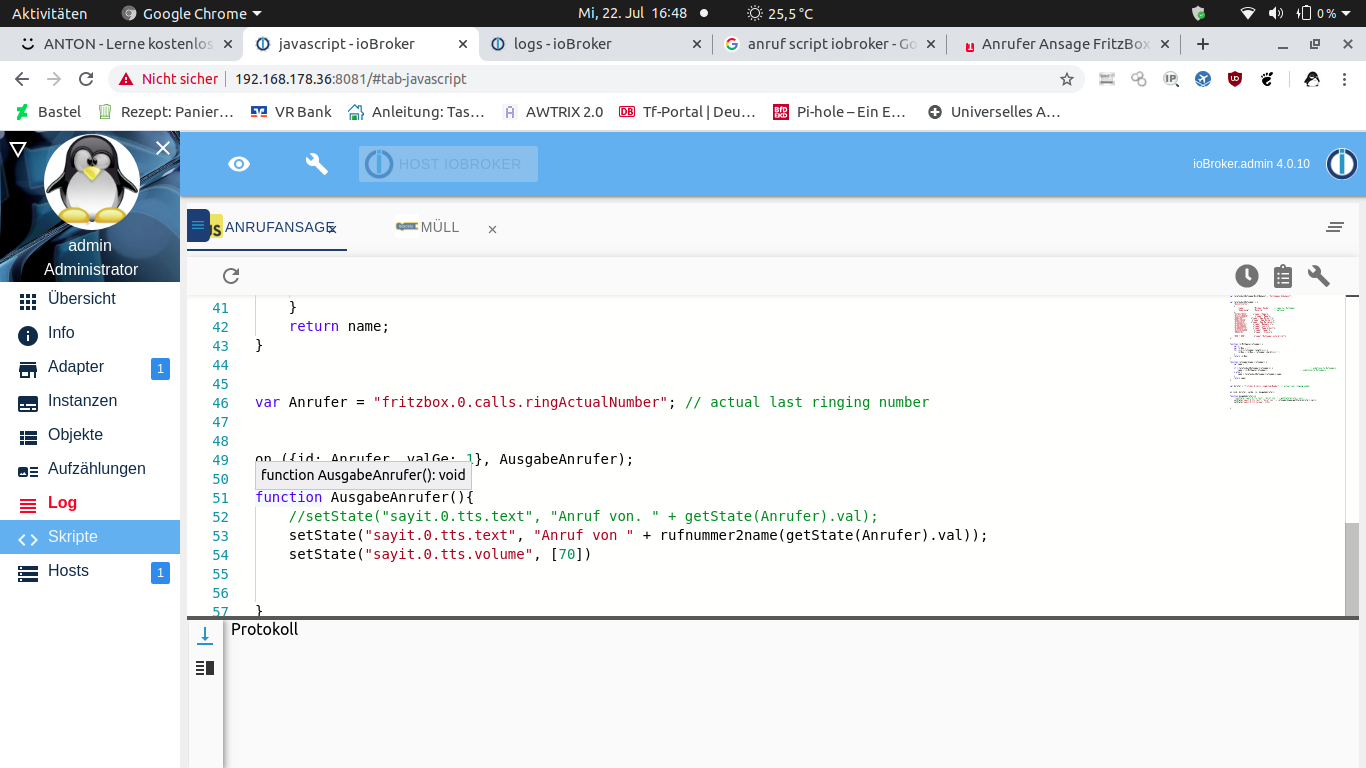

                                      			"### ? ###":        {"name":"Rufnummer unterdrückt"}
                                      ! // Variable für den Einleitungstext
                                      var TextBeginn = "Anruf von. ";
                                      // Variable wenn die Rufnummer nicht im Telefonbuch vorhanden ist
                                      	var telefonbuchRufnummerNichtBekannt = "Unbekannt. Nummer nicht vorhanden";
                                      ! // Variable für die aktuell anrufende Rufnummer (Fritzbox Adapter X (hier: Adapter 0))
                                      var Anrufer = "fritzbox.0.calls.ringActualNumber"; // actual last ringing number
                                      ! // Variable für den FritzBox Message String / Datenpunkt
                                      var FritzMessage = 'fritzbox.0.message';
                                      ! // Variablen für die Information zum Auslesen aus dem Datenpunkt ´fritzbox.0.message´
                                      var AktiverAnruf = new RegExp("RING"); // String /RING/ in Variable für *.match Auswertung
                                      var TelefonNr_1 = new RegExp("xxxxx"); // 1. Telefonnummer (String /xxxxx/ in Variable)
                                      var TelefonNr_2 = new RegExp("yyyyy"); // 2. Telefonnummer (String /yyyyy/ in Variable)
                                      // Variablen für die benötigte If Abfrage (feste Vergleichs-Werte)
                                      	var Standard_1 = "RING";	// String für einen aktuellen Anruf
                                      	var Standard_2 = "xxxxx";	// Standard für den 1\. Vergleich
                                      	var Standard_3 = "yyyyy";	// Standard für den 2\. Vergleich (wenn gewünscht)
                                      ! // Variable für die Sprachausgabe (SayIT Adapter X)
                                      // beide eingestellt auf unterschiedliche Sonos Lautsprecher
                                      var SayIT_1_config = "sayit.0.tts."; // ohne weiteren Zusatz, Zusatz wird später im
                                      // Skript angefügt
                                      var SayIT_2_config = "sayit.1.tts.";
                                      ! // Lautstaerke fuer die jeweilige Sprachausgabe
                                      var Volume_1 = "10";
                                      var Volume_2 = "20";
                                      ! // Texte für Logeinträge
                                      var Log_Vergleich_1 = "Externer Anruf auf der ersten Telefonnummer";
                                      var Log_Vergleich_2 = "Externer Anruf auf der zweiten Telefonnummer";
                                      var Log_Else = "Keine, falsche oder Fax Rufnummer erkannt";
                                      // # Einstellungsbereich ENDE
                                      ! // Text Zuweisung zum jeweiligen SayIT Adapter; Variable wird für die
                                      // Sprachausgabe benötigt
                                      var idSayIT_1 = SayIT_1_config + "text"; // hier der 1. SayIt Adapter
                                      var idSayIT_2 = SayIT_2_config + "text"; // hier der 2.
                                      ! // FUNKTION : Auswerten der Rufnummer und vergleichen mit Eintrag im Telefonbuch
                                      ! function rufnummer2name (rufnummer) {
                                      var name = ""; // Variable name ablöschen
                                      ! if (!telefonbuchRufnummer[rufnummer]) { // Wenn Rufnummer nicht im Telefonbuch
                                      name = telefonbuchRufnummerNichtBekannt; // Oben festgelegter Text in Ausgabevariable
                                      // schreiben
                                      } else {
                                      name = telefonbuchRufnummer[rufnummer].name; // Wenn Rufnummer im Telefonbuch vorhanden
                                      // den oben festgelegten Text unter name
                                      // in Ausgabevariable schreiben
                                      return name; // Rückgabewert entweder Telefonbucheintrag
                                      // oder nicht bekannt.
                                      ! // FUNKTION : Sprachausgabe über SayIT Adapter
                                      ! function AusgabeAnrufer() {
                                      // Auswertungen müssen hier erfolgen, da sonst der alte Wert vom Daten-
                                      // punkt ´fritzbox.0.message´ ausgelesen wird.
                                      ! // Volumen für die 1. Sprachausgabe setzen
                                      var idVolume_1 = SayIT_1_config + "volume";
                                      setState (idVolume_1, Volume_1); // Volumen auf Wert X setzen
                                      ! // Volumen für die weitere Sprachausgabe setzen
                                      var idVolume_2 = SayIT_2_config + "volume";
                                      setState (idVolume_2, Volume_2); // Volumen auf Wert X setzen
                                      ! // Aktuellen ´fritzbox.0.message´ Datenpunkt in Variable speichern
                                      // var strInfo = getState('fritzbox.0.message').val;
                                      var strInfo = getState(FritzMessage).val;
                                      // Datenpunkt strInfo auf die Zeichenkette RING und Telefonnummer durchsuchen
                                      var Vergleich_1 = strInfo.match(AktiverAnruf);
                                      var Vergleich_2 = strInfo.match(TelefonNr_1);
                                      var Vergleich_3 = strInfo.match(TelefonNr_2);
                                      ! // Auswertung auf welcher Nummer angerufen wird mit Sprachausgabe
                                      // auf den jeweiligen Sonos Lautsprechern
                                      // Hier Vergleich 1
                                      if (Vergleich_1 == Standard_1 && Vergleich_2 == Standard_2){
                                              setState(idSayIT_1, TextBeginn + rufnummer2name(getState(Anrufer).val));
                                              log(Log_Vergleich_1);
                                      // Hier Vergleich 2
                                      if (Vergleich_1 == Standard_1 && Vergleich_3 == Standard_3){
                                              setState(idSayIT_2, TextBeginn + rufnummer2name(getState(Anrufer).val));
                                              log(Log_Vergleich_2);
                                      else {
                                          log(Log_Else);
                                      ! // Wenn ein Anruf erkannt wird, die Funktion AusgabeAnrufer abarbeiten
                                      on ({id: Anrufer, valGe: 1}, AusgabeAnrufer);
                                      Da ich mich mit JavaSkript nicht so gut auskenne, vermute ich mal dass man das besser programmieren
                                      könnte, aber für meine Zwecke ist es ausreichend.
                                      Was ich allerdings noch nicht verstehe ist, dass der Logeintrag von else mit eingetragen wird,
                                      wenn der Vergleich 1 zutrifft. Bei Vergleich 2 ist alles in Ordnung.
                                      Vielleicht weiß ja da einer eine Antwort.
                                      In diesem Sinne noch einen angenehmen restlichen Sonntag.
                                      Viele Grüße nobob
