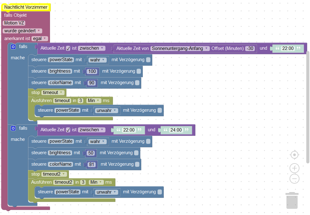

      mein Xiaomi Bewegungsmelder am iobroker tut nicht ganz was er soll.
      Das ist das Ziel:
      Nachts fahre ich andere Einstellungen als am Tag. (Gelöst durch "Alexa schalte Nachtmodus ein")
      Der Bewegungsmelder im Flur schaltet dann eine gedämpfte Lichtleiste für jeweils nur 20 Sekunden.
      Was passiert?
      Betritt man Nachts den Flur schaltet die Lichtleiste für 20 Sekunden ein.
      Wo ist das Problem?
      Betritt man kurz nach dem Ausschalten wieder den Flur, schaltet der Bewegungsmelder nicht ein. Betritt man nach etwa einer halben Minute bis Minute nach dem Ausschalten wieder den Flur geht alles wieder.
      Ich möchte das Skript (siehe unten) so anpassen, dass es immer zuverlässig geht. Was muss ich ändern?
      Vielen Dank für gute Tipps.

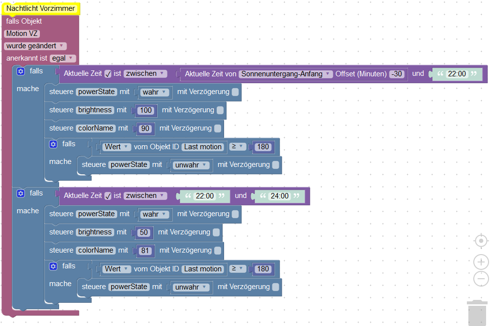

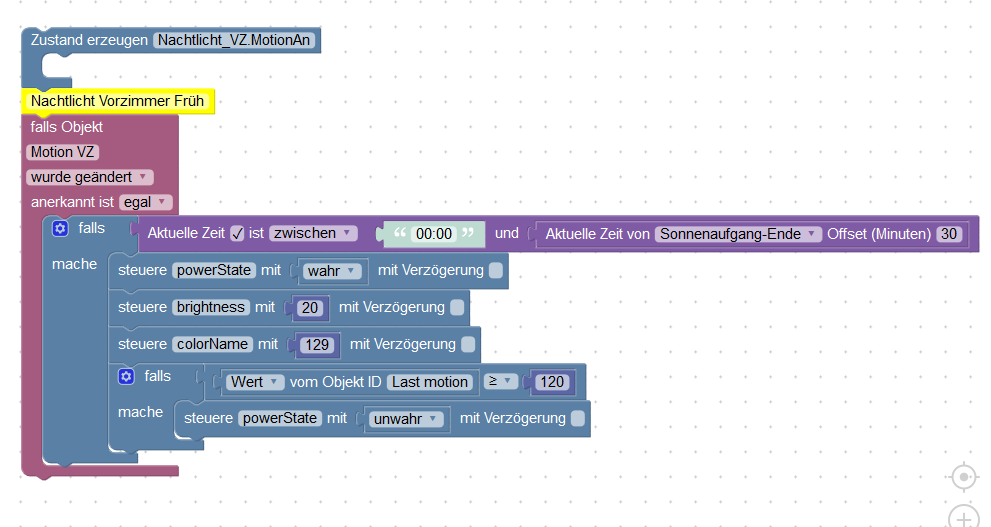

                        Vielen Dank für die Tipps. Ich habe nun den Tipp von ilovegym mit dem Zähler von last motion getestet. Da dieser Wert alle 10 Sekunden hochzählt habe ich nicht "wurde geändert" sondern "ist kleiner als letztes" genutzt.
                        Im Ergebnis sieht es leider genauso aus.
                        Es wird wieder sofort geschalten. Im iobroker bleibt der Wert des last motion im Objekt allerdings nach dem Abschalten noch einige Zeit auf 0 Sekunden. Erst nach ca. 60 Sekunden werden die Werte im Objekt wieder aktualisiert. Dann greift auch wieder das Skript.
                        Ich vermute, dass es aufgrund der Einschränkung, die ilovegym beschrieben hat nicht besser geht. Ich werde noch ein wenig testen, ob ich herausfinde welche Zeit das optimale Minimum ist.
                        Viele Grüße an euch.

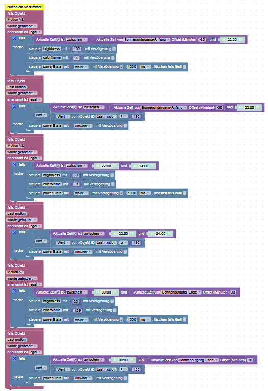

                          @Andreas-S sagte in Xiaomi Bewegungsmelder am iobroker:
                          ja bei mir macht er 60, 120, 180 usw. bei LastMotion, also alle 60 Sekunden trägt er den Wert 60+ ein wenn sich nichts mehr bewegt! Denke das reicht auch, ein Licht kann ruhig 1 Minute leuchten, bei den heutigen LED Lampen ist das Stromverbrauchstechnisch echt zu vernachlässigen!
                          Ich habe mein Script jetzt so angepasst und es funktioniert Super!
                          • Z
                            ZeroQool last edited by
                            Habe die gleiche Problematik und bin mit der Lösung nicht so ganz zufrieden. Was mich wundert, wenn man über die MI APP bei einer Bewegung sich eine PushNachricht aufs Handy senden lässt funktioniert das lückenlos. Sprich Bewegung findet statt, ich bekomme eine Pushnachricht. Ist bspw. innerhalb der nächsten 10 Sekunden noch einmal eine Bewegung wird wieder eine Pushnachricht versendet. Schade, dass es im ioBroker nicht so ist.
