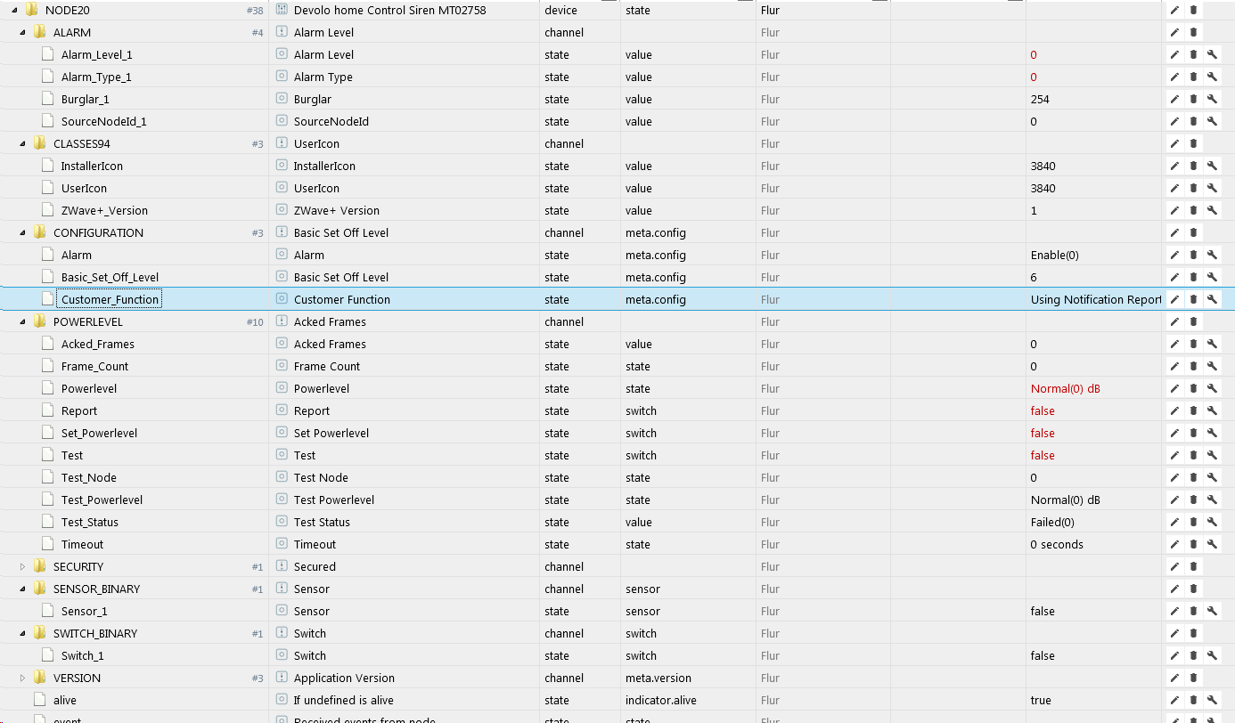

      Hallo.
      Ich habe mir eine Devolo Z-Wave Alarm Sirene geholt, um zu sehen, was man mit dieser alles anfangen könnte. Ich habe sie am ZWave Adapter (1.3.1) pairen können und sie taucht auch in den Objekten auf. Über den "Binary Switch" kann ich sie schon mal blinken lassen. Einen Ton konnte ich ihr aber noch nicht entlocken. Andere Datenpunkte scheinen nicht zu senden. Wenn ich diese setze bekomme ich kein ack. Hat jemand so ein Teil und kann mir sagen wie ich die "zu Leben erwecken" kann?
        RichieXX last edited by
        Ich bin einen Schritt weiter:
        Irgendwie habe ich es jetzt geschafft, dass der "Emergency Sound" ertönt, wenn ich den "Binary Switch" auf true setze.
        Laut diesem Datenblatt sollten auch andere Sounds möglich sein. Nur gibt es kein "SWITCH_MULTILEVEL" sondern nur "SWITCH_BINARY".

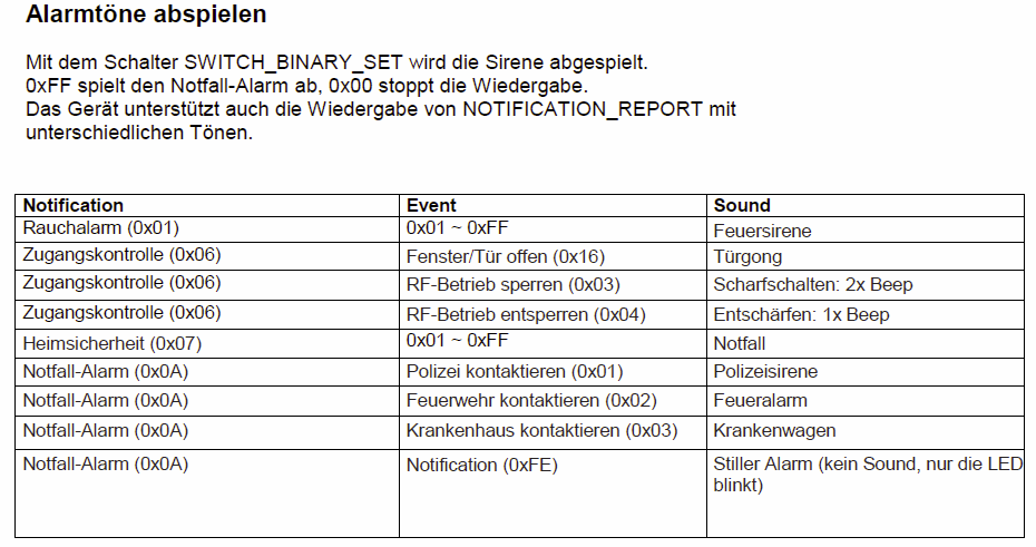

          Die Sirene hab ich zwar nicht, aber in der detailierten Produktbeschreibung steht:
          Mit dem Schalter SWITCH_BINARY_SET wird die Sirene abgespielt. 0xFF spielt den Notfall-Alarm ab, 0x00 stoppt die Wiedergabe.Das Gerät unterstützt auch die Wiedergabe von NOTIFICATION_REPORT mit unterschiedlichen Tönen

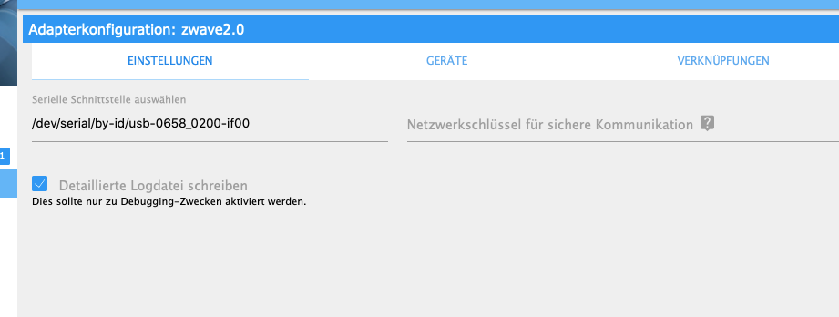

                                      Wenn der ZWave2-Adapter stabil läuft und du den SWITCH_BINARY_SET und NOTIFICATION_REPORT für die Devolo Sirene eingebaut hast, kannst du dich ja hier nochmal melden. 👍
                                      PS: Was trage ich dann bei Netzwerkschlüssel ein, ohne meine ganze Z-Wave-Umgebung zu schießen, bevor ich den alten Adapter beende und den neuen starte? Batteriebetriebene Geräte sollte ich manuell aufwecken? Oder passiert das von alleine nach ein paar Stunden?
                                      • AlCalzone
                                        AlCalzone Developer @_nico last edited by
                                        @_nico
                                        Zu deiner Konfiguration:
                                        1. Wenn du im alten Adapter einen Netzwerkschlüssel eingerichtet hattest und Geräte sicher eingebunden hast, einfach diesen Schlüssel kopieren. Ansonsten am besten mit dem Button rechts nen neuen generieren.
                                        2. Haken bei "Detaillierte Logdatei" weg, außer ich bitte dich um ein Log.

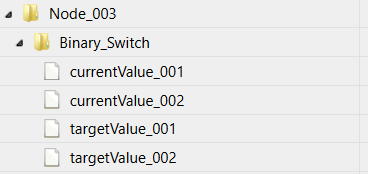

                                        SWITCH_BINARY_SET ist seit Monaten unterstützt:
                                        f04afff1-b8ef-47c5-9ba5-68cbb95c90f5-grafik.png --> currentValue lesen, targetValue schreiben

                                          seit iobroker.zwave2 Version 1.5 kann man mit der Devolo Alarmsirene auch die unterschiedlichen Töne einstellen:
                                          • Feuersirene: notificationType: 0x01, notificationEvent: 0x01
                                          • Tuergong: notificationType: 0x06, notificationEvent: 0x16
                                          • Scharfschalten: notificationType: 0x06, notificationEvent: 0x03
                                          • Entschärfen: notificationType: 0x06, notificationEvent: 0x04
                                          • Notfall: notificationType: 0x07, notificationEvent: 0x01
                                          • Polizeisirene: notificationType: 0x0A, notificationEvent: 0x01
                                          • Feueralarm: notificationType: 0x0A, notificationEvent: 0x02
                                          • Krankenwagen: notificationType: 0x0A, notificationEvent: 0x03
                                          • Stiller Alarm: notificationType: 0x0A, notificationEvent: 0xFE
                                          • Aus: notificationType: 0x0A, notificationEvent: 0x00

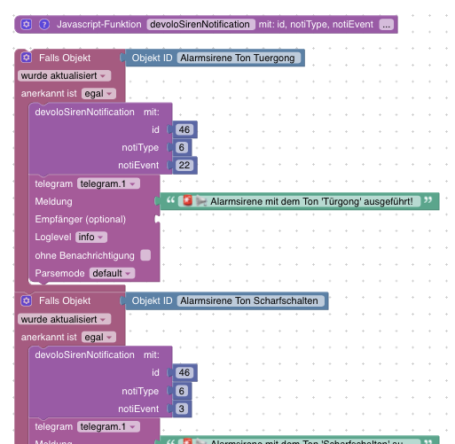

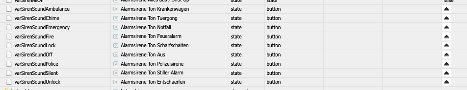

                                          Ich habe 9 virtuelle Buttons in ioBroker angelegt und dann per Blockly verknüpft:
                                          Das gesamte Blockly-Skript hier auch als XML:
                                          blockly-sirene-toene.txt
