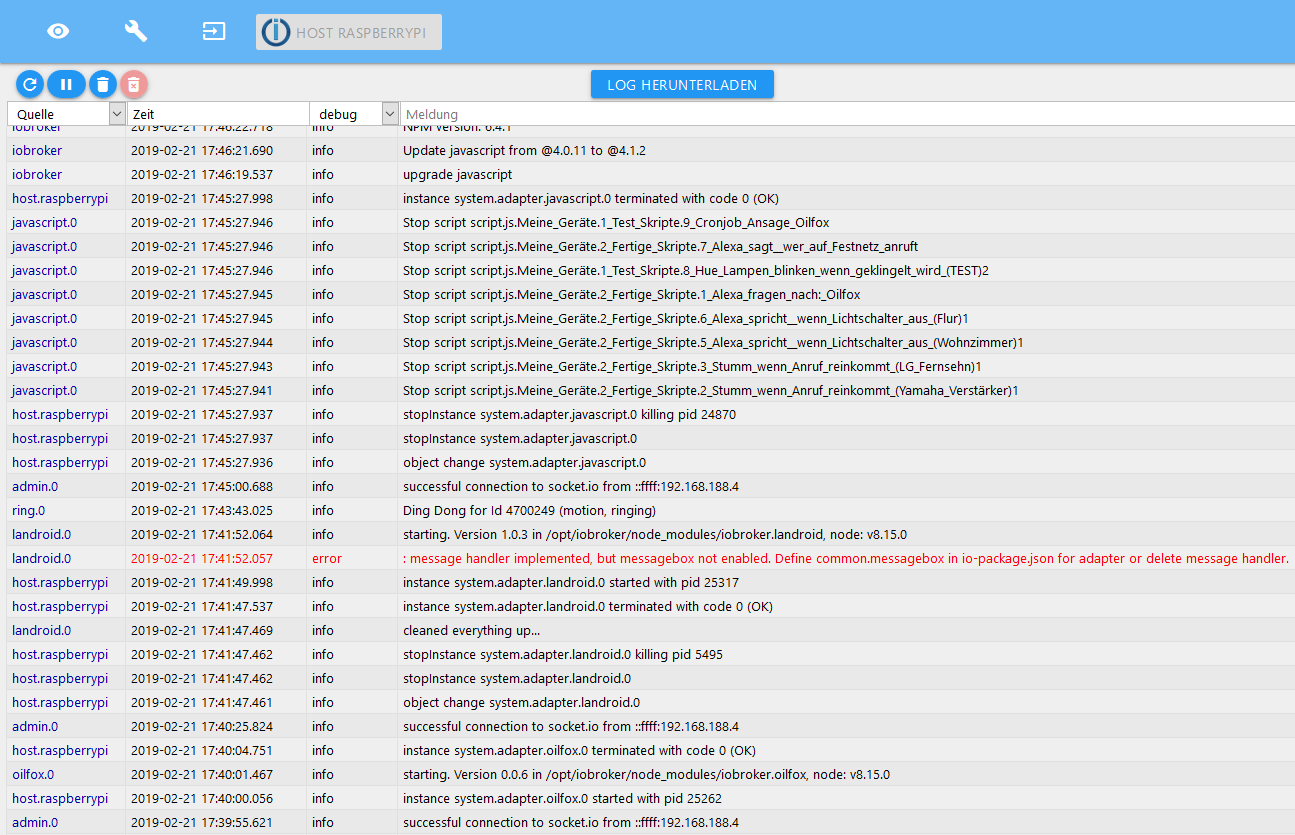

      Dieser ließ sich auch problemlos in ioBroker über den Adapter einbinden, jedoch erhalte ich im Log die folgende Fehlermeldung:
      Was bedeutet diese Meldung?

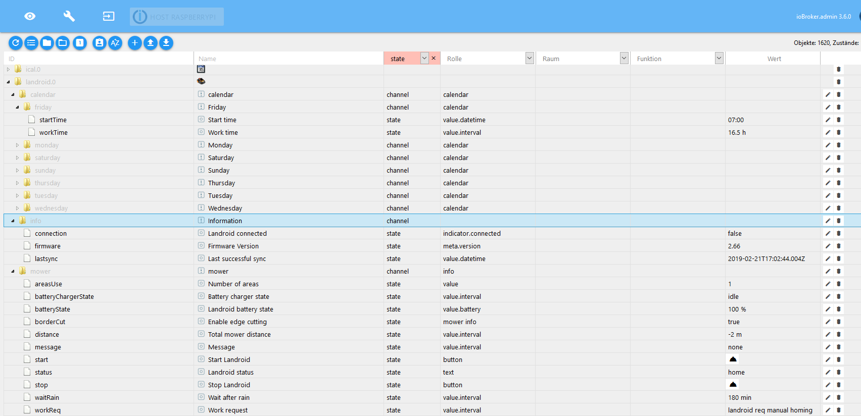

      Weiterhin scheint es mir so, als ob ich nicht alle Datenpunkte erhalte, die theoretisch möglich sind🤔
      (z. B. fehlt mir der Datenpunkt "error" oder so ähnlich, den ich schon auf anderen Bildern hier im Forum gesehen habe, über den der Worx mitteilt, dass er sich irgendwo "festgefahren" hat).

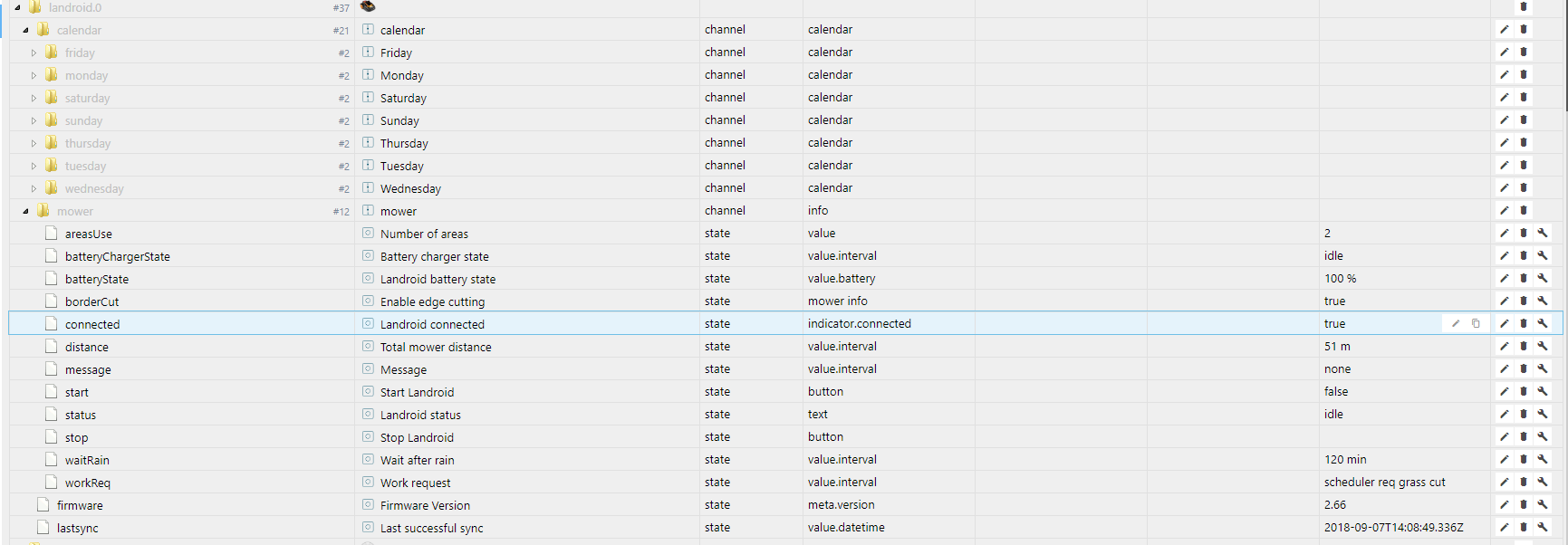

            Hier Screenshots vom alten Landroid-Adapter:

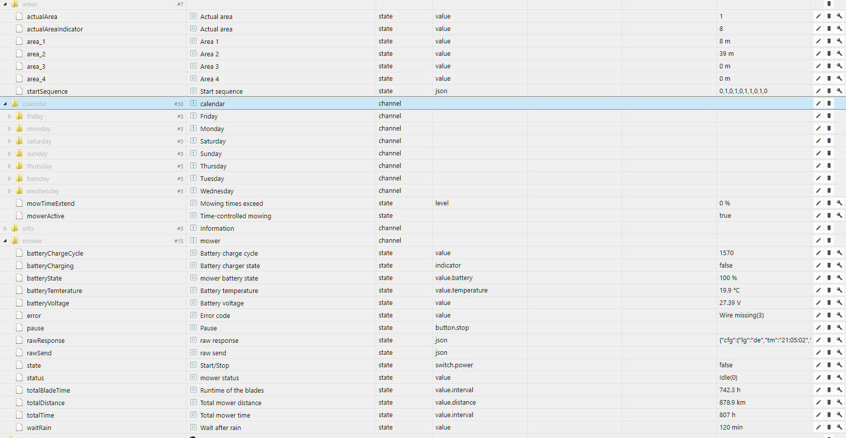

            und vom Adapter für den S:
