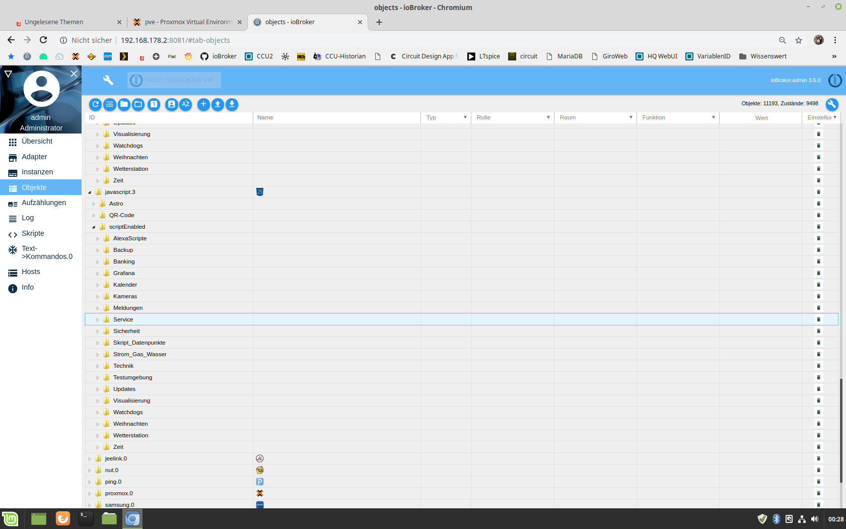

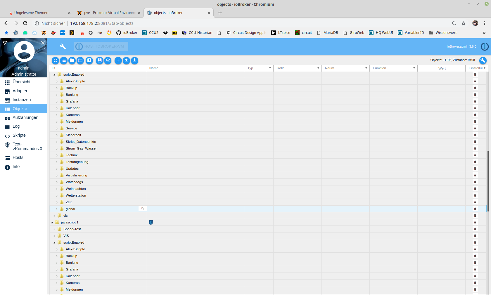

      Desweiteren habe ich plötzlich unter scriptEnabled bei jeder Instanz alle Scripte stehen was vorher nicht der Fall war.
      Also unter instanz 1 auch die Scripte von instanz 0 und 3 usw.
      Hier vor dem update:
      und hier nach dem update auf 4.1.2
      Wenn ich den Adapter dann downgrade verbleiben aber die ganzen scriptEnabled Einträge und die Instanzen spinnen rum.
