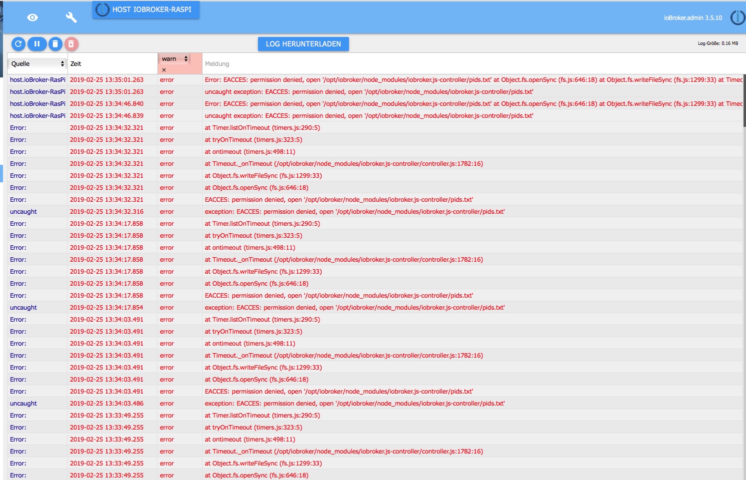

                          @michaelxhoffmann Und schon machen sich neue Probleme bemerkbar. Nun startet der slavehostadapter ständig neu und ich hbe viele tolle Fehlermeldungen vom slave im Log
                          Ein Fehler beseitigt, einen neuen Kreiert. Das kann doch echt nicht sein. 250220191334.jpeg Nun habe ich die Fehler auf dem Slave, vorher hatte ich andere auf dem master. Was habe ich gemacht? Alle adapter zurückgesetzt auf Default und die js--controller zurückgesetzt auf 1.4.2

                            Du hast ein root vs User mixup geschafft. Das pids.txt gehört denke ich root aber du startest als User. Ergo geht nicht.
                            Vllt mal https://forum.iobroker.net/topic/20211/iobroker-installation-fixer-beta-verfügbar versuchen?
                              michaelxhoffmann @apollon77 last edited by
                              @apollon77 Ja, der master läuft auf root und der slave auf pi. Das war wohl von den jeweiligen Images so vorgegeben.
                              Auf welchem Gerät muss ich das jetzt ausführen, auf dem master oder auf dem slave? Oder auf beiden? Was mich etas irritiert ist, dass DIESER Fehler erst jetzt auftaucht.
                                  @apollon77 Ja, habe ich gesehen. Auch dannach durchgeführt auf dem Slave. Was mir nicht klar ist ob ich das dann auch auf dem Master ausführen muss.
                                      @apollon77 OK 🙂 Habe ich auf beiden Systemen ausgeführt. Bisher sind keine neuen Fehlermeldungen aufgetaucht. Und Instanzen die laufen sollen tun dies auch. Nun denn warten wir mal ab! Danke für die Hilfe jedenfalls! 🙂
