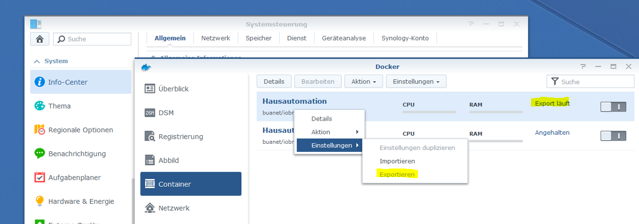

      Habe eine Verständnisfrage
      Wenn ich im Synology NAS im Docker den jeweiligen Container exportiere, ist das dann auch gleichzeitig ein vollwertiges Backup das ich wiederum importieren könnte in einen anderen Container auf dem NAS ?

            Damit exportierst du nur die Config des Docker-Containers @MyzerAT
            Um ein vollwertiges Backup mittels z.B. Backitup kommst du nicht rum. Zusätzlich dazu sichere ich bei mir noch die wichtigsten Datenvolumes von Docker mit Hilfe von Hyper-Backup jede nacht in die C2 Cloud von Synology.
