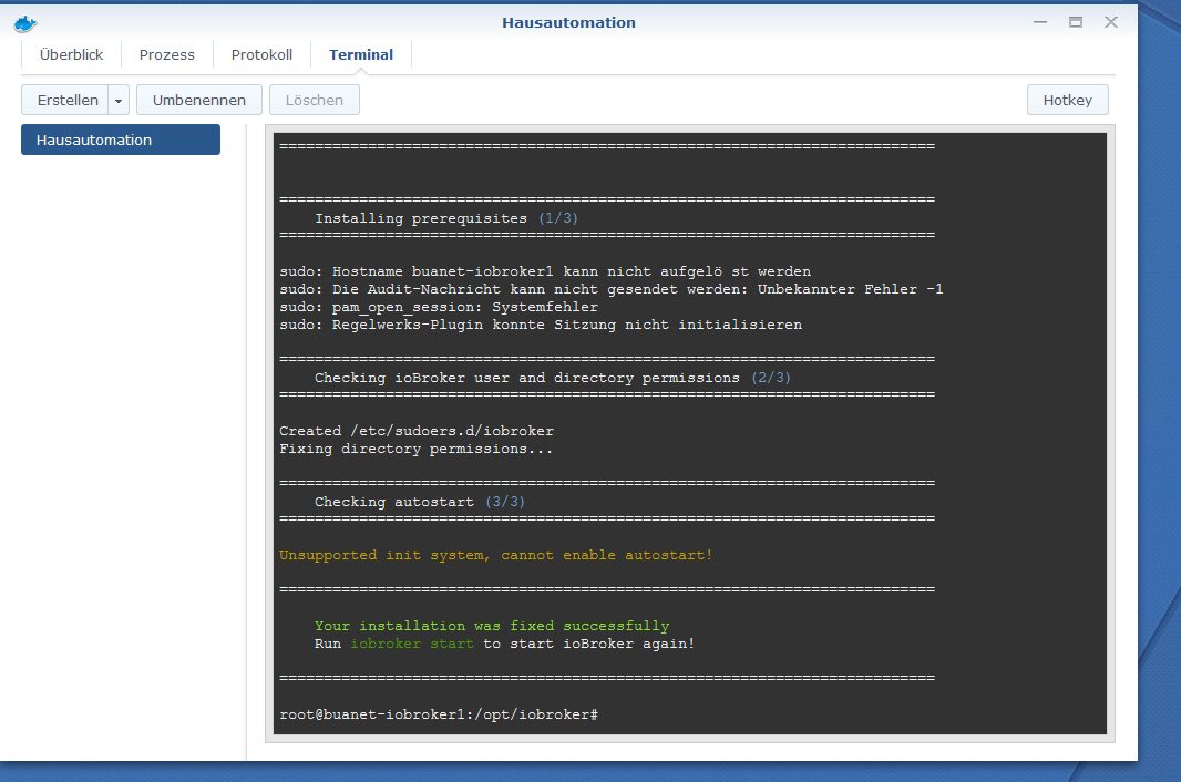

      @dslraser sagte in Diskussion zum neuen Installation-Fixer:
      Bei mir gab es kein Problem mit dem Fixer auf der Synology im Container !
      dito
      Lief bei mir auch ohne nennenswerte Probleme.
      Bei mir funktionierte das Backupscript von Buanet von Anfang an.
      Um den Fixer zu starten, musste ich ioBroker vorher mit pkill io stoppen.

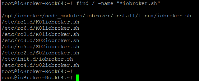

                                      Blackmike last edited by
                                      der neue Installatoinsfixer überschreibt einträge, die die Start / Ende Abhängigkeit von redis-serivce festlegen. Fiel auf, als die VM wieder ewig beim Neustart festhing. Liess sich aber manuell wieder korrigieren.
                                      Black
                                      • apollon77
                                        apollon77 last edited by
                                        Wird in der nächsten version gefixt sein. Danke

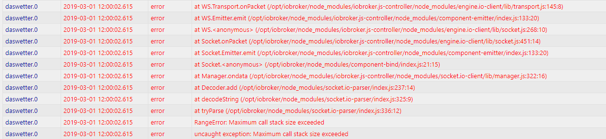

                                            Matten @Blackmike last edited by
                                            @Blackmike Was waren die Auswirkungen und wie hast Du es repariert? Mein Das Wetter Adapter spinnt nämlich seit dem Fix. Ist jetzt nicht so schlimm, er bekommt sich immer wieder ein, aber muss ja nicht sein.
