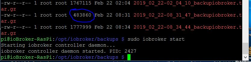

      Hallo, nach dem Upgrade des JS Controllers von 1.4.2 auf 1.5.7 ist die Größe meiner danach erstellten Backups dramatisch kleiner (siehe im Bild blau eingekreist mit 1.5.7, darunter und darüber wieder mit 1.4.2). Nach Rückstieg auf 1.4.2 sind die Backup-Files wieder mehr als doppelt so groß. Ist das "works as designed" oder mache ich beim Upgrade etwas falsch?

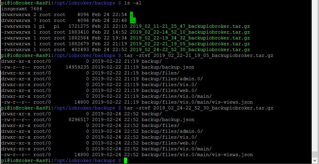

            Interessant ... kannst Du mal mit
            tar -ztvf file.tar.gz
            beide Files vergleichen bitte? Wäre interessant wo der Unterschied ist
            • C
              chrlitsc last edited by
              Hier der Vergleich der beiden Backup-Files - nicht wirklich aussagekräftig, oder?
