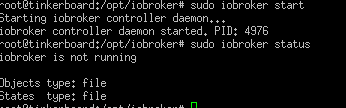

      Moin !
      Netterweise fiel heute mal kurz der Strom aus und seitdem geht erst einmal nichts mehr im IOBroker. Seltsamerweise läuft PiVCCU3 (Homematic) ganz normal unter Ihrer IP. Nur IOBroker will nichts machen.
      Jemand eine Idee ?

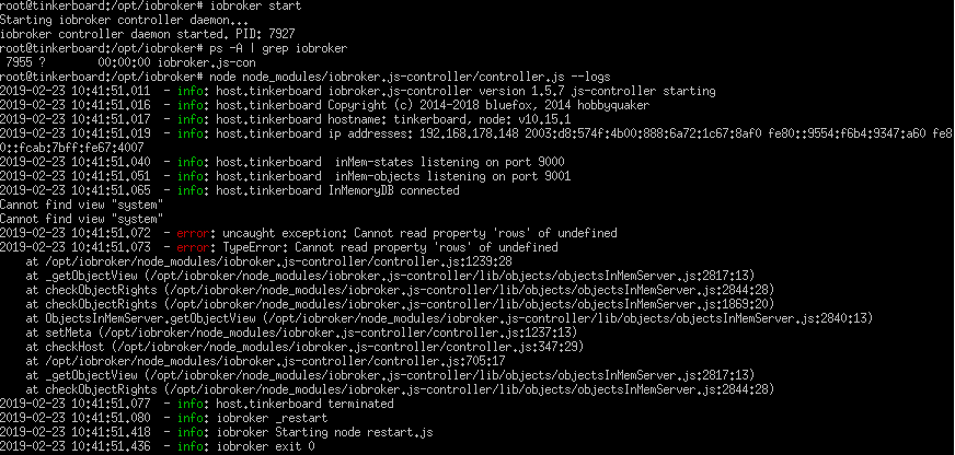

        Ich denke da hat es beim Speichern die objects.json zerschossen.
        Schau mal im iobroker-verzeichnis in iobroker-data. Dort gibt es eine objects.bak. Falls die nicht tut dann gibt es noch weitere frühere backups in einem Unterverzeichnis. Such am besten was raus was einen Zeitstempel von vor dem Crash hat

          Was sagt sudo iobroker status

                Hallo Apollon77
                Dies war wohl der richtige Tip. Es hatte beide Dateien, also objects.json und auch states.json zerschossen. Hatte noch Dateien von vor dem Stromausfall. Entpackt, eingespielt, geht. Zumindest bis jetzt.
                Vielen Dank für die Hilfe.

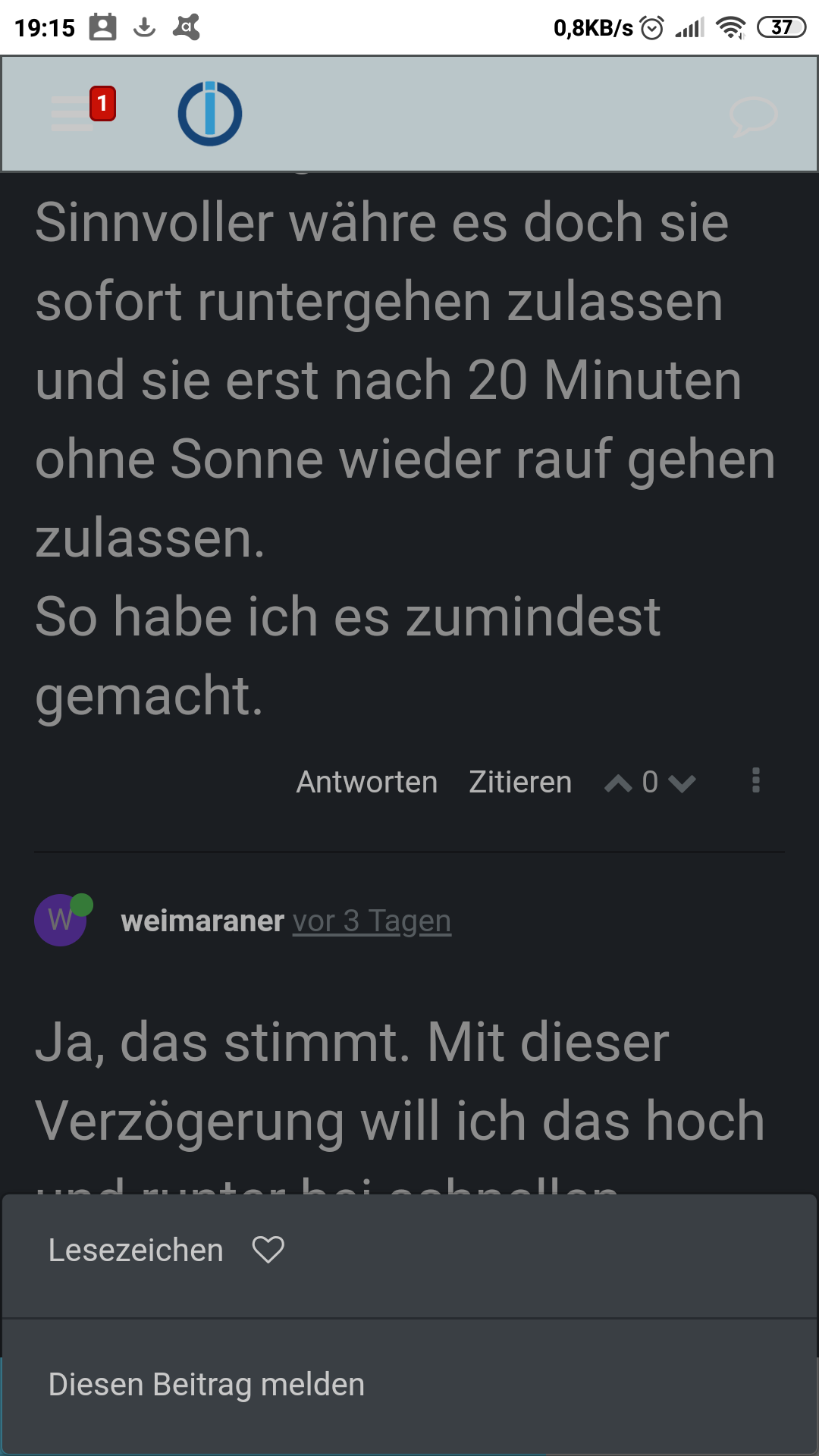

                    weimaraner @apollon77 last edited by
                    @apollon77
                    Bei Beiträgen, wo ich eine Frage hatte und dann ein Antwort bekam kommt unter den drei Punkten aber nur "Lesezeichen" und "Beitrag melden" "
                    Wo genau findet ich" gelöst "
                    Grüße Andreas

                            • W
                              @apollon77
                              Also bei mir nicht... Screenshot_2019-02-23-19-15-27-706_com.android.chrome.png
                              Das ist eine Antwort eines users auf ein von mir eröffnetes Thema.
