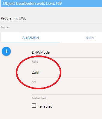

      Nach einigen K(r)ämpfen ist es mir endlich gelungen die Lüftungsanlage mit dem Wolf-Adapter über IoBroker anzusteuern.
      Leider wurde der Adapter nicht bis zum Ende entwickelt, daher ging die Lüftung nicht zu Regeln.
      Das Regeln betrifft eine 4-Stufen Ansteuerung, entsprechend der Externen Ansteuerung mit dem 4 Stufenschalter von Wolf.
      Meine erste Post betrifft die Einstellungen über die BM-2 an der Wolfheizung.
      Alles was den Adapter und IoBroker selber angeht schreibe ich hoffenltich bis heute Abend (je nach Zeit).
      Aber fangen wir mal an....
      Die Leistung der 4 Stufen kann man in der Fachmannebene unter dem Menüpunkt Lüftung/Parameter anpassen.
      Was zusätzlich noch gemacht werden muss...

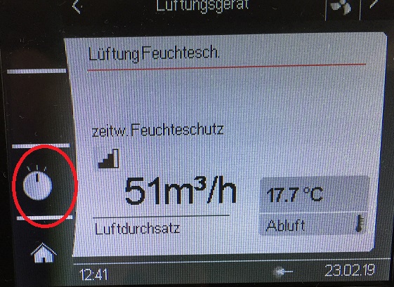

      1. Anwahl der CWL und Taster neben dem Umkreisten Symbol anklicken
        ![Bild Text](1.JPG Bild Link)

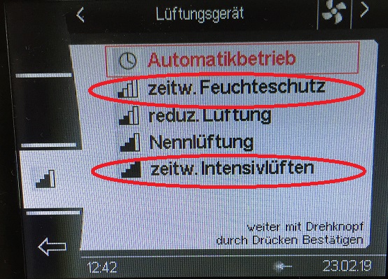

      2. Hier zuerst reduzierte Lüftung und danach Intensivlüften auswählen und jeweils die im dritten Schritt gezeigten Daten (Zeiten) anpassen
        ![Bild Text](2.JPG Bild Link)

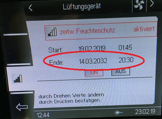

      3. Irgendein Zukunftswert angeben und dann aktivieren
        ![Bild Text](3.JPG Bild Link)
      das sollte bei der Wolf_Heizung dann auch alles sein.

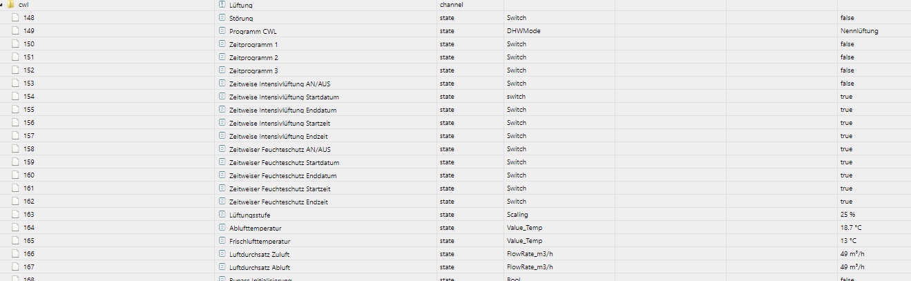

        Jetzt geht es um die Änderungen die beim Wolf Adapter gemacht werden müssen
        als erste die datapoints.json
        Der Pfad für den Adapter: ioBroker\node_modules\iobroker.wolf
        Hier findet man im Unterverzeichnis js die Datei datapoints.json
        Hier die Typen DTP_Date und DPT_TimeOfDay durch DTP_Switch ersetzen.
        Die Umwandlung der Daten konnte wohl damlas nicht getestet werden. Zusätzlich gibt für diese beiden Typen keine Encoder Funktion.

            Müsste beim Adapter alles sein, jetzt zu IoBroker
            Objekte:
            Bei den Objekten muss bei 149,153 und 158 die Art noch auf Zahl geändert werden.
            Ansteuerung:
            Stufe 0 (25%) = Parameter 153 = 0 und 158 = 1 - Feuchteschutz
            Stufe 1 (50%) = Parameter 153 und 158 = 0, 149 = 3 - reduzierte Lüftung
            Stufe 2 (75%) = Parameter 153 und 158 = 0, 149 = 1 - Nennlüftung
            Stufe 3 (100%) = Parameter 153 = 1 und 158 = 0 - Intensivlüftung
            Hier ein Bild meiner Objekte (CWL)
            Hier kann man sehen das der Parameter 158 True(=1) ist und die Leistung auf 25%.
            Sobald 153 oder 158 aktiv sind ist der Parameter 149 egal.
            Wenn beide auf 1 sind hat 153 Vorrang.

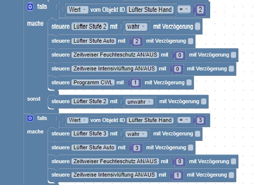

            Hier ein Beispiel meines Blockly Scripts
            So, dass sollte es auch gewesen sein.
            Gerne Rückmeldung, falls ich etwas vergessen habe oder wenn jemand einen besseren Weg gefunden hat.

              Einen hab ich noch .........
              leider bin ich unwissend, was das richtige Programmieren angeht.
              Habe auf einer KNX Seite einen Code gefunden in PhP, leider war ich nicht in der Lage diesen so zu ändern das ich den Adapter wirklich vervollständigen konnte.
              Vielleicht hat ja einer von euch entsprechende Möglichkeiten.
              Konnte nur feststellen, dass es etwas mit Decoder/Encoder zu tun hat
              (dec.decodeDPT10(data) und dec.decodeDPT11(data) - einen Encoder für die beiden gibt es erst gar nicht).
              Somit ist es nicht möglich per Iobroker die Zeiten vorzugeben.
              Muss also 2032 dran denken wieder die Zeit hochzusetzen 😉

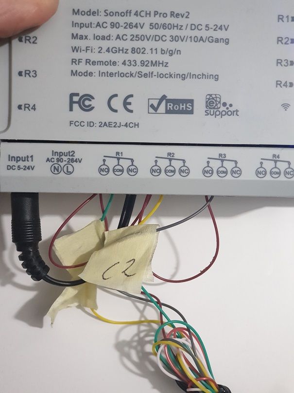

                                    Mein Weg KIS:
                                    • sonoff 4ch und RJ6 Kabel reichen vollkommen aus, um die Stufen zu schalten, so kann ich
                                      • (0) Aus - geschaltet mit Leitung 4+5
                                      • (2) Nennlüftung - geschaltet mit Leitung 3+5
                                      • (3) Intensiv - geschaltet mit Leitung 2+5
                                        ...schalten.
                                    Das ganze "übersteuert" dann den eingestellten Basisbetrieb, der im Feuchteschutz-/ bzw. auf reduzierter Lüftung läuft.
                                    So kann ich Logik / Intelligenz via ioBorker und den Sonoff reinbringen:
                                    • Nachts wird der Basisbetrieb dann übersteuert und für 2-3 Stunden die Nennleistung geschaltet, um kühle Luft ins Haus zu kriegen,
                                    • oder eben in Abhängigkeit zur Innen- und Außenluftfeuchtigkeit die Luftzufuhr anstoßen, wenn‘s sein muss..
                                    Wie gesagt, einfach nen RJ6 Kabel an die CWL anschließen, via Schalter in den IoBroker bringen und die Magie kann starten....das ganze läuft potentialfrei über die Leitungen 2 - 4 Masse ist 5. D.h. man kann auch direkt mit dem Kabel testen, indem man die Leitungen zusammenhält...
