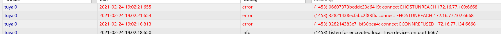

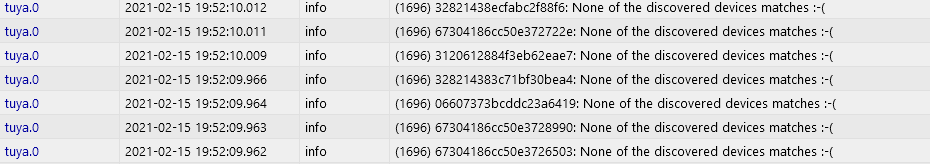

                benziman @lug-gh last edited by benziman
                @lug-gh
                auch wenn der Thread hier schon alt ist, ich stehe gerade genau vor dem selben Problem. Habe heute meine Unifi UDM in Betrieb genommen und dabei gleich weitere Netzwerke mit VLans erstellt für meine iot Geräte. Mein Hauptnetz 172.16.77.0/24 kann das iot Netz 172.16.86.0/24 mit Vlan 12 pingen (bisher noch keine Firewallregeln aktiv um die Kommunikation zwischen den Netzen einzuschränken). Leider bleibt mein Tuyaadapter gelb und die Werte bei IP in Tuya bleiben leer. Ich habe den Tuyaadapter bereits entfernt und alle Objekte darin mit meinen Tuyarollotastern gelöscht, dann die Taster mittels Tuyaproxy wieder angelernt (werden alle sofort gefunden), nur bleibt die IP leer. Kann mir jemand helfen?
                Das sagt das Log
                • apollon77
                  apollon77 @benziman last edited by apollon77
                  @benziman Naja ... ich sags mal so ... so ein Netzwerksetup ist Security Technisch ideal ... aber dasnn musste den "iobroker rechner der mit iot reden soll" auch in dieses Netz stellen - oder musst es schaffen die UDP Nachrichten weiterzurouten ...
                  Alternativ überall die IPs rausfinden und manuell in den Device-Objekten eintragen ...

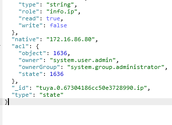

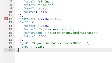

                    benziman @apollon77 last edited by benziman
                    @apollon77 said in tuya ip nicht erkannt:
                    @apollon77
                    Der iobroker steht im Mainlan und kann das iot Netz erreichen, da dürfte nix geblockt sein oder kann iobroker das nicht in ein anderes Subnetz?
                    Wie kann ich denn ggf die IP manuell eintragen? hatte schon versucht im Reiter "nativ" ip und dann den Wert einzutragen, Feld bleibt aber leer und Tuya weiterhin gelb.
                    Danke schon mal für die schnelle Antwort!! (sorry aber auf deinen Post "forbidden) Die Vlans habe ich als Corporate Netze erstellt, daher ist da erstmal alles offen
                    • apollon77
                      @benziman meines Wissens nach werden Udp Pakete nicht immer automatisch zwischen Netzen geroutet.
                      Die ip muss wenn im Tab „raw“ und dort bei native -> ip rein
                        @apollon77
                        das Thema UDP schaue ich mir nochmal an, will jetzt nur erstmnal Tuya wieder zum laufen bringen, sonst bleiben meine Rollos oben 🙂
                        da gefällt ihm etwas nicht
                        fliegt nach dem Start des Tuyaadapter sofort wieder raus!

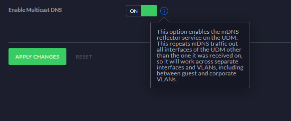

                        Nach etwas Recherche habe ich den mDNS Service bei Unifi aktiviert, hat aber nix gebracht bezüglich der IP
                        • apollon77
                          @benziman Ich habe gesagt beim "Device" objekt !!! Also bei dem Objekt mit dem typ "device" musst DU das machen. Da stehen ein paar mehr Daten drin unter anderem ein leere "ip" !

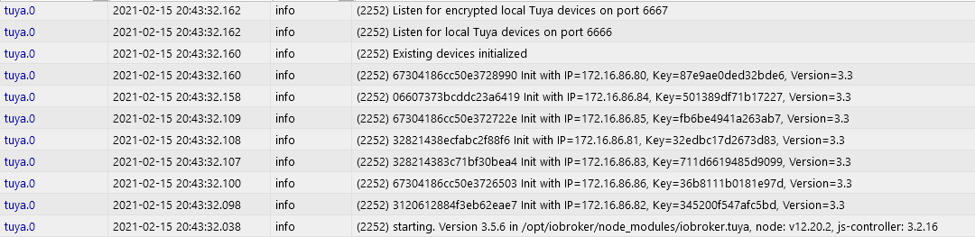

                                @apollon77
                                IPs stehen drin, Adapter bleibt gelb.
                                zu früh gefreut, Adapter wieder gelb (verstehe das mal einer) -.-
                                Hatte die manuellen Werte bei RAW wieder entfernt, IPs werden jetzt aber angezeigt. Log sagt wieder no matches
                                letztes Update: sobald ein Taster per manueller IP erreichbar ist, startet der Tuyaadapter, im Log zeigt er aber weiterhin "no match" (müsste man halt auch rein schauen). Die Geräte behalten die IP auch wenn man den RAW Wert wieder entfernt. Das hatte mich zu der falschen Annahme verleitet, es lag an den FW Regeln. Habe jetzt alle IP Werte im RAW eingetragen und alles funktioniert wieder wie gehabt.
                                Danke und VG

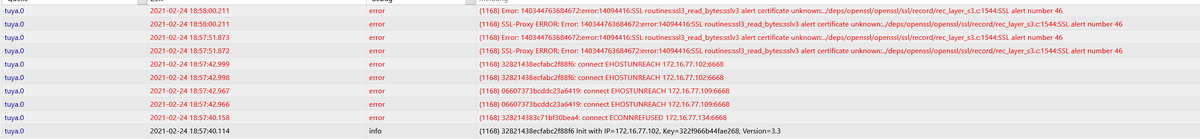

                                  benziman @benziman last edited by benziman
                                  @benziman
                                  ich bin jetzt auf ein älteres Backup meines iobroker zurück gewechselt, da ich seit der VLAN Änderung un dem mehrfachen rumprobieren in Tuya nicht mehr so richtig wusste wo jetzt der Fehler liegt, da seitdem manchmal ein, manchmal auch zwei Rollos sich einfach nicht mehr steuern lassen. Erst ein neustart des Tuyaadapters hilft...
                                  Ich habe jetzt eine alte iobroker Instanz aktiviert und mittel Tuyaproxy die Rollotaster verbunden, direkt nach dem beenden des Proxy stand im Log folgendes:
                                  Nach einem Adapterneustart kommt nur
                                  Ich vermute es liegt am Zertifikat, allerdings verstehe ich dann trotzdem nicht warum es stellenweise geht und dann wieder nicht.
                                  Tuya Adapter läuft auf Version 3.5.6
                                  @apollon77 sagt dir das was?
                                  • apollon77
                                    @benziman die ssl Fehler kommen an sich vom Proxy und passieren wenn das Proxy Zertifikat nicht korrekt hinterlegt ist oder eine zu neue mobile App genutzt wird.
                                    Der host unreach wiederum kommt von dem Verbindungsversuch zu einem der Geräte lokal wobei das Gerät im Netzwerk nicht bekannt ist. Also hier ist entweder das Gerät offline oder wlan Verbindung weg (also auch offline) oder ggf nicht Route-bar. Ein Ping der ip con dem Host sollte das gleiche Ergebnis bringen.
                                    Also fixe das mal zuerst.
