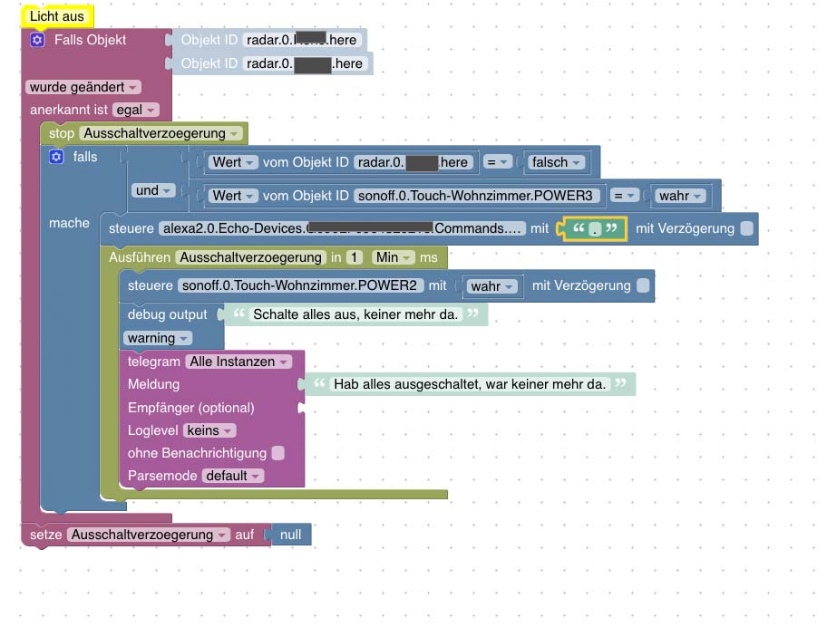

                        • Asgothian
                          Asgothian Developer last edited by
                          Nein, so nicht. Eher so:
                          vor den Falls block

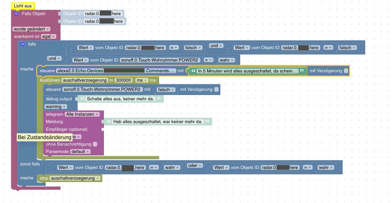

                            root_ last edited by
                            So läuft es jetzt:
                            Eine Kombi aus euren Tipps 🙂
