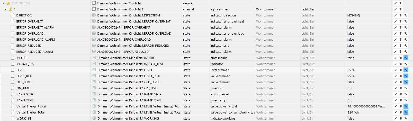

      ich habe einen neuen Adapter erstellt.
      https://github.com/Omega236/ioBroker.virtualpowermeter
      Details im GIT
      Bei mir läuft er bereits so wie er soll, es wäre super wenn jemand den mal verwenden/anschauen kann und mir tipps geben kann, was verbessert/verändert werden sollte (sowohl Code, Useability, Funktion ...)

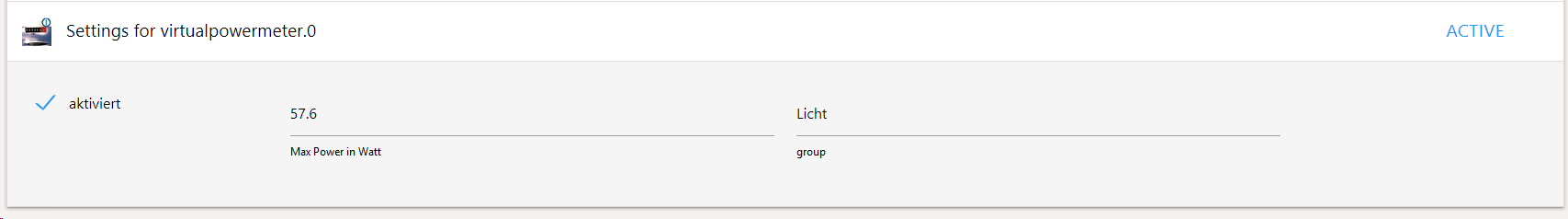

          @Linedancer Da gibt es auch nichts zu konfigurieren, wo du schaust. Wenn du dir oben das Bild ansiehst, dann wirst du feststellen, dass dieser Adapter wie der History-Adapter in den Objekten konfiguriert werden muss.

            Danke für den Hinweis, hab ich wohl übersehen. Trotzdem hab ich die oben geposteten Fehlermeldungen im Log. Die Gruppe virtualpowermeter.0 wird auch nicht angelegt.

              @Linedancer
              wie LineDance schon sagte, gibt es hier keine Settings.
              Aber der Hinweis ist gut dass hier lieber etwas stehen sollte 🙂

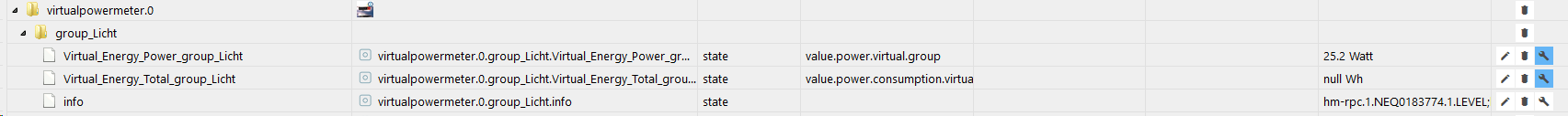

                        Hab allerdings in einer Gruppe zwar eine korrekten DP für die Leistung, der Energy DP zeigt aber "Null". Alle anderen Gruppen und die einzelnen Decives zeigen korrekte Wh Werte an.

                          @Linedancer
                          Bitte mal einfach dem energy-Datenpunkt 0 manuell geben. Wenn das funktioniert, passe ich den Code entsprechend an.
                            Linedancer last edited by
                            Ich kann den DP manuell auf 0 setzen, er ändert sich aber mach kurzer Zeit wieder auf Null.
                            Nachdem der Adapter einige Stunden läuft zeigen auch andere Gruppen hin und wieder Null. Zwischendrin stehen da aber auch mal sinnvolle Werte drin.

                              0.2.5 könnte das Problem vielleicht beheben. Ist auf Github online

                                .. bei mir lief die 0.2.3 sehr gut, mit der 0.2.5 auch bis jetzt keine Probleme! Top!

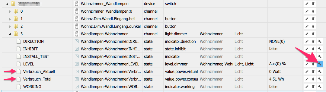

                                  nach Updates von npm und node/nodejs läuft derAdapter nun auch bei mir. In den Beispielbildern sieht man, dass Du auch dimmbare Lampen loggst, die z.B. nur zu 25% gedimmt sind. Berücksichtigt der Adapter das dann korrekt, bzw, wie muss ich was einstellen, um meine Tradfri-Lampen einigermaßen korrekt zu erfassen. Es gibt einmal den Datenpunkt "state" mit false/true und einmal "brightness" wo der Dimmzustand angezeigt wird. Wenn ich den logge, geht es zwar, allerdings bleibt der Prozentwert auch stehen, wenn der state auf false geht und der Adapter zählt munter weiter. Muss ich dann bei state loggen und als Wert so einen Durchschnitt wählen, oder kann der Adapter state und brightness irgendwie verknüpft verarbeiten?

                                    @Wildbill
                                    die Idee ist dass entweder ein State (True/False) oder ein Level (z.B. 100% oder Helligkeit 255) verarbeitet wird.
                                    Wenn der Datenpunkt den du einstellst ein Max hat, wird folgendes gerechnet: AktuellerWert / Max * Power, ansonsten immer nur An/Aus.
                                    Also wenn max Helligkeit 255 ist, Aktueller Wert 127 (50%) und max Power 60 Watt dann rechnet er:
                                    127 / 255 * 60 = 29,9 Watt
                                    Ja mir ist bewusst, dass Dimmen nicht linear ist, aber als näherungswert passt es
                                    edit: jetzt versteh ich das Problem, dein Adapter schaltet nur den State auf false, lässt aber den letzten An-Wert stehen.
                                    das ist bis jetzt nicht berücksichtigt. ich überlege mal etwas. solang könntest du die brightness per Blockly auf 0 setzen wenn state auf false geschalten wird

                                      ja genau, beim Ausschalten ändert sich der state auf false, aber die brightness bleibt bei dem eingestellten Wert.
                                      Muss ich mir mal anschauen, ob ich da per Script selbst was bastle, andererseits wäre es auch nur nice to have. Zu 95% laufen die Lampen eh immer auf einem Standard-Level, den ich dann auch einfach mal genau messen und hinterlegen könnte. ☺
                                      Vermutlich wird eine WLAN-Birne oder ähnliches beim Dimmen auf 25% auch nicht nur 25% der Maximallast verbrauchen, sondern mehr, da ja die gesamte Elektronik und so immer ihren Strim brauchen, unabhängig von der Helligkeit. Aber schon haben wir wieder ein neues Projekt: Schauen, wie sich das denn so verhält. 😁

                                          Das ist der Unterschied. Wenn Du zum Ausschalten den Level auf 0% setzt, müsste der state IMHO automatisch auf false springen und z.B. in der Tradfri-App die Lampen als ausgeschaltet anzeigen? Allerdings musst Du Dir ja dann irgendwo den vorherigen Level speichern, um ihn zum Einschalten wieder setzen zu können. Deshalb verwende ich den Datenpunkt state, auch, da er sich in der Visualisierung so schön mit Widgets, die nur on/off können, bedienen lässt. 😁
                                          Da ich die Lampen aber zu 95% eh immer auf einem festen Level habe, werde ich vorerst mit state und angepasstem Watt-Wert gut leben können, denke ich. Bislang hatte ich ja gar keine Messwerte...
