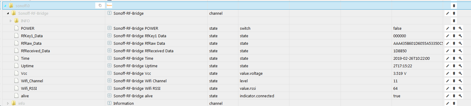

              kannst du mir mal bitte einen screenshots von deiner sonoff rf bridge im iobroker machen, ich habe auch probleme mit dem Teil, habe leider die version 1 geliefert bekommen
              und dann habe ich mir nochmals zwei neue sonoff rf bridges bestellt die eindeutig vom Bild her Version 2 sein sollten und wieder 2x Version 1 bekommen, bin echt sauer!
              wenn ich was anlerne wird zwar in den iobroker geschrieben, aber er sendet den befhel nicht an den Empfänger!

                Es werden auch nicht alle Codes unterstützt, um das ganze etwas zu erweitern kann man bei Flashen eine Brücke einbauen, dann geht etwas mehr. Szeht aber im Tasmota WiKi genauer erklärt. Dein RFkey1 wäre 000000, was schon mal seltsam ist.

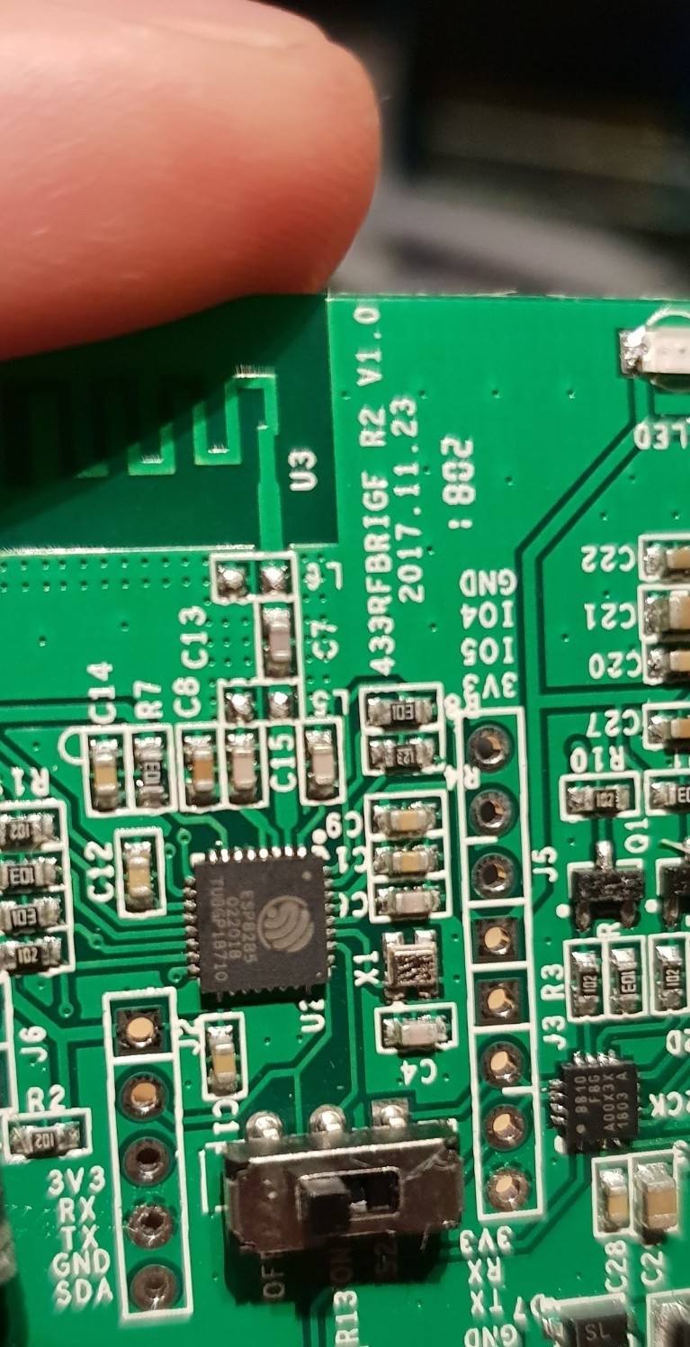

                  ich habe ja beim flashen das teil offen gehabt und da steht eindeutig Version 1 drauf!
                  Das mit der Brücke habe ich gesehen, es werden zwei Kabel hinten angelötet.

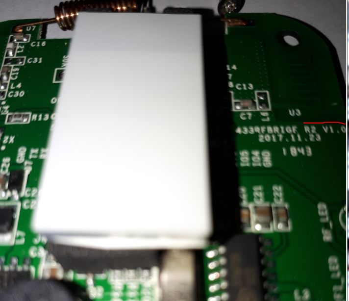

                          mom ich werd ein Foto machen !
                          Also bei mir steht auch R2 V1.0 --> das 1.0 deutet ja auf Version 1 hin , somit ist es die Version ohne die 3 LEDs , die mit dendrei LEDs ist ja die neuere?

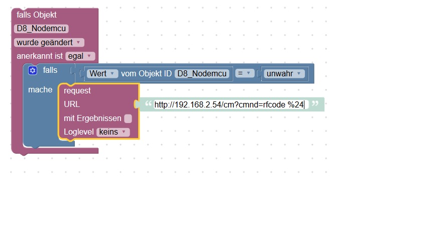

                                            Was willst denn jetzt mit Blockly machen?
