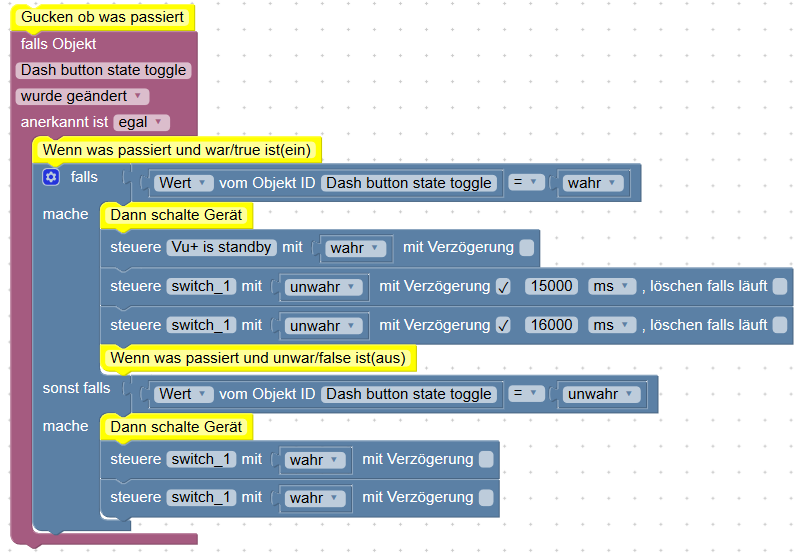

      folgendes Vorhaben:

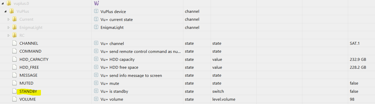

      Mit einem Dash Button möchte ich mein TV und VU+Receiver, welche jeweils an einer Wlan Steckdose stecken, ein und wieder ausschalten. Einschalten ist nicht das Problem. Beim ausschalten möchte ich aber den Datenpunkt "Standby" der VU+ Box vorm ausschalten des Wlan Steckdose vorschalten bevor die Steckdose komplett ausgeschaltet wird.
      Denke so wird mein Receiver noch eins,zwei Tage länger halten.
      Wie müsste so ein Blocky Script aussehen?
      PS: VU+ und TV gehen automatisch an wenn die Steckdosen Strom bekommen.

        zeige doch einmal was Du bereits hast (blockly?, JavaScript?)

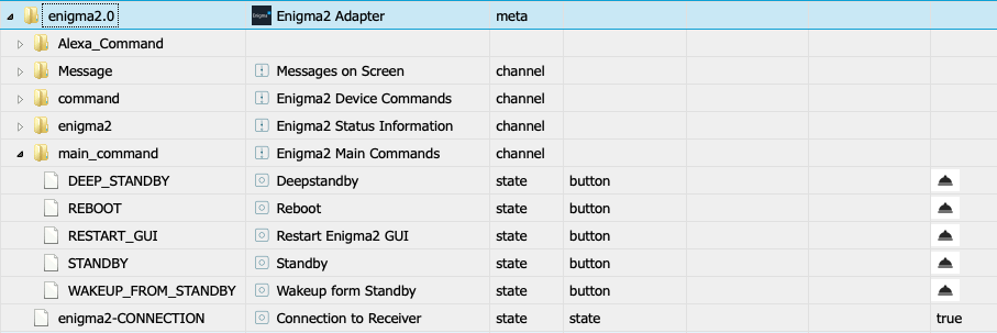

            Ich weiß nicht genau wie die VU Boxen das machen, aber da die sich kaum in der Funktionalität von Dreamboxen unterscheiden, nur der Hinweis, dass ein reiner Standby den Receiver nicht ausschaltet. Wenn Du die Steckdose ausmachst, während der Receiver im Standby ist, kannst Du die Steckdose auch im laufenden Betrieb ausschalten. Das macht keinen Unterschied.
            Du müsstest den DeepStandby nehmen. Beim Standby wird nur das Bild weggeschaltet und alles andere bleibt aktiv und Enigma läuft auch noch dabei.
            Ansonsten könnte doch in Blockly ein Timeout vor dem Ausschalten der Steckdose eingebaut werden, der dem Receiver genug Zeit gibt, in den DeepStandby zu wechseln.

                    Jeek last edited by Jeek
                    ich habe mit einem selbst gebastelten Script genau das hinbekommen was ich wollte. Glück auch das der einzige angebotene Datenpunkt auch ein "DeepStandby" ist 😉

                      Du nutzt ja auch nicht den Enigma2 Adapter. 😉
                      Da gibt es ein paar mehr States. Höchstwahrscheinlich auch für die VU+, da die ja nun auch Enigma2 im Bauch hat.

                      Der Dashbutton schaltet true und false bei jeweils einem Druck, oder?
                      Dann ware zumindest der sonst falls - Teil kein Backup im Script, sondern die logische Konsequenz aus einem erneuten Druck. 😉
                      Oder was meinst Du mit "Wenn was passiert..."?

                        Jo, der Enigma2 Adapter läuft mit den VUs. Hab den auch für meine VU Uno 4k SE.
