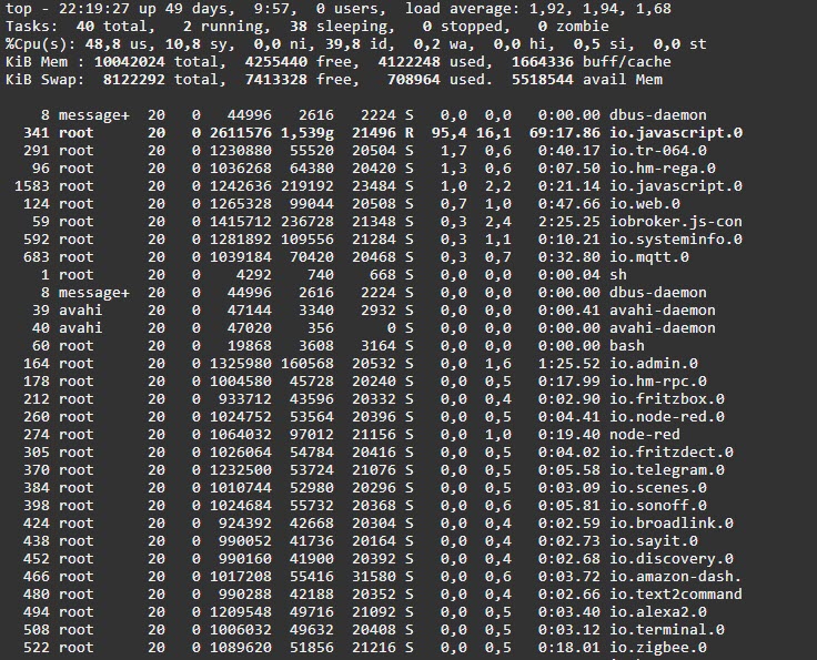

        • totocotonio
          totocotonio last edited by
          ich habe den Container neu gestartet.
          Deswegen das Bild. Der Javscript id nimmt sich 46% cpu und mehr.
          Wenn ich jetzt den Tankerkönig starte und ich glaube das war auch ein Update dann gerät das system ausser kontr.
          Der Javascript geht an und aus . Wenn ich dann den Java Adapter neu starte dann laufen die Java Prozesse parallel.
          Die CPU geht in den roten Bereich.
          Ich habe versucht ein Backup einzuspielen. Funktioniert leider mit Fehlern nicht.

                @totocotonio sagte in CPU Last hoch:
                Das kann an einem schlecht programmierten skript liegen oder an der obigen frage.
                Andererseits ist das nur der prozentuale Anteil eines Kerns

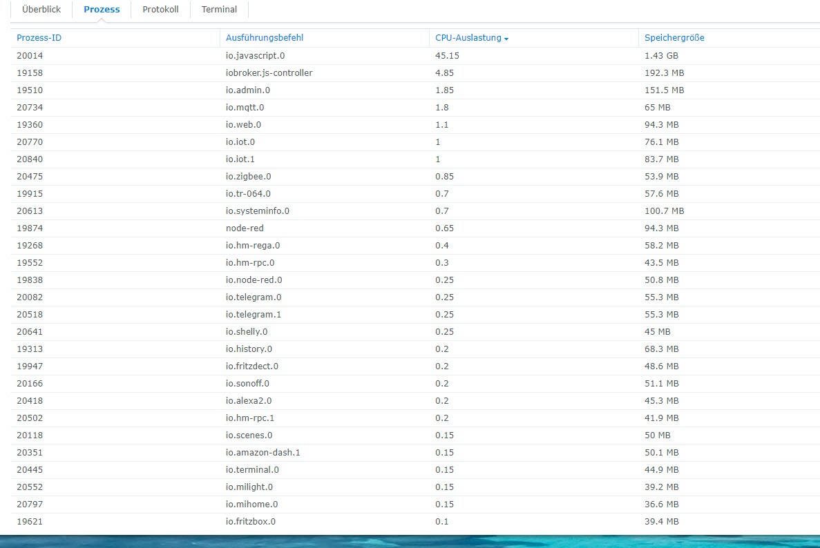

                        • totocotonio
                          Ich habe die Last aus dem Docker container da wird sie mir angezeigt.
                          Hardware: Syn Nas DS218+, Docker container
                          Vor den Updates war sie immer so um max 10 %.
                          Die Logs sind groß wie finde ich die Update vorgänge

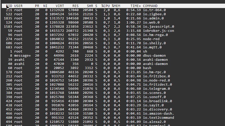

                                    • wendy2702
                                      wendy2702 @totocotonio last edited by
                                      @totocotonio dann nacheinander deaktivieren und schauen was mit der Last passiert.
                                      Kannst aber auch im Container mal mit „top“ schauen wer denn da CPU frisst

                                        • totocotonio
                                          top
                                          • totocotonio
                                            wieso erscheint der przess java script 2 mal
                                            1.1k
                                            81.1k
                                            fehler
                                            49
                                            3333
