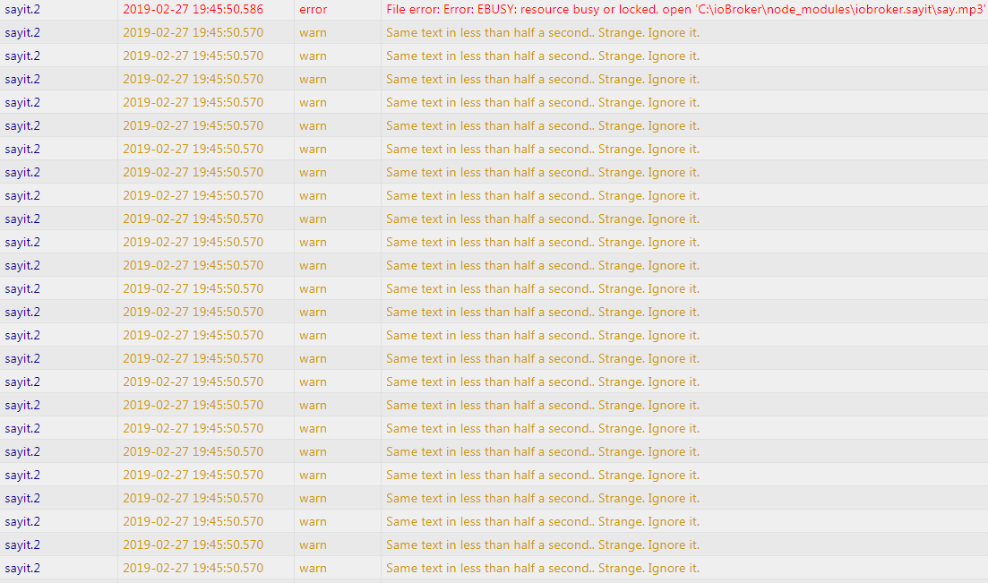

    • bahnuhr
      hat die ganze Zeit funktioniert.
      Jetzt Fehlermeldung:
      Hat jemand eine Idee.

      • BuZZy
        BuZZy last edited by
        Ja, steht in der Fehlermeldung:
        resource busy or locked.
        Ich tippe auf fehlende Berechtigung zum überschreiben der Datei
        ASUS-BUERO\ioBroker\1_Sound\2_sayit.mp3

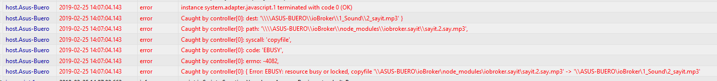

                • bahnuhr
                  Und dann kommt wieder dies:

                        • BuZZy
                          Das Problem ist, außer dir hat niemand diesen Fehler gemeldet.
                          Ich kann den Fehler auch nicht reproduzieren.
                          Es kann ein Anti-Virus-Programm sein was da rumzickt, irgend ein anderer Prozess der auf die Datei zugreift etc..
                          Die Ursachenforschung gestaltet sich da etwas schwierig - da dies kein direkter Fehler des Adapters ist - sondern der Fehler "vom Betriebssystem/Filesystem ausgegeben wird".. Der Adapter will nur die Datei kopieren.. Und dann sagt jemand anderes "Ne, geht gerade nicht..".

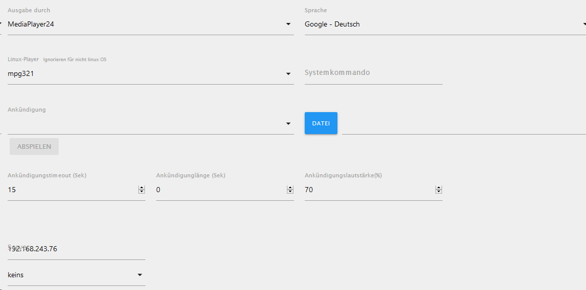

                                            Zeig bitte mal ein Screenshot von deinen Sayit Instance-Einstellungen.
                                            Danke und Gruß
