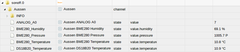

                                    Stimmt, ausser dem 18B20 würde ich den BME280 empfehlen . Dann hat man auch die Luftfeuchtigkeit und den Luftdruck mit im Auge.
