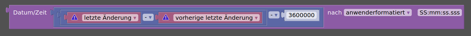

      Hallo an alle hier im Forum,
      Frage an die Experten, wenn ich mit dem Datum/Zeit Block den Wert "60000" in "SS.mm.ss.sss" umrechnen lasse, kommt da immer 01:01:00.000 raus. Warum 1 Stunde? 60000 sind doch nur eine Minute.
      Hintergrund ist der, ich möchte den Zeitstempel eines Objektes mit der aktuellen Zeit subtrahieren um daraus die verstrichene Änderungszeit zu bekommen.
      Blockly:
      Log:
      ScriptEngine 4.1.4
      Vielen Dank schon mal an alle die mir bei meinem Problem/Frage weiterhelfen.
      Lieben Gruß, Chris
        Tim12 @Chris197 last edited by
        ich hole das Thema mal aus der Versenkung, da ich über den gleichen Effekt gestolpert bin und noch keine Erklärung dazu auf den einschlägigen Seiten auftreiben konnte.
        Wenn ich die Differenz z.B. der "letzten Änderung" und "vorletzten Änderung" eines Objekt bilde, berechnet blockly die ms korrekt. Nach der Interpretation des Konvertierungsblocks zeigt blockly aber unabhängig des gewählten Formats immer exakt 1h zu viel, solange Stunden lt. Format angezeigt werden sollen.
        Stellt man das Format auf mm:ss statt SS:mm:ss werden allerdings keine 60 min zu viel angezeigt sondern der korrekte Zeitraum.
        Welche Logik steckt hinter dieser "Phantomstunde"?
        Vielen Dank für ein paar Einsichten
        Tim
        Thomas Braun F 2 Replies Last reply Reply Quote 0

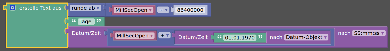

            fastfoot @Tim12 last edited by
            @Tim12 sagte in [blockly] Datum und Zeit:
            Tim
            Die Konvertierung berücksichtigt immer die Zeitzone des Systems. Da die ms aber die Zeit in ms ab 01.01.1970UTC angibt, ergibt 0ms bereits 01:00:00 unserer Zeitzone(CET).
            Hiermit kannst du es erkennen

              Tim12 @fastfoot last edited by
              Danke, auf einen Zusammenhang mit der Zeitzone hätte ich auch noch selbst kommen können/sollen 😳 - ja, bin in wie üblich in CET statt UTC unterwegs.
              Das bedeutet aber auch, dass der folgende Konvertierungsblock, um eine Zeitdauer in nutzerfreundlichem Format darzustellen, mit dem Wechsel zur Sommerzeit an Charme verliert:
              Gibt's eine Möglichkeit unter "anwenderformatiert" dem Block eine alternative Zeitzone (sprich UTC) zu übergeben?
              Oder bin mit einem Block wie
              schon ganz gut davor?
              Dann nehme ich gerne noch Tipps an, wie das schlanker und eleganter geht.
                  Das stimmt so nicht, die Korrektur um eine Stunde(-3600000) bezieht sich immer auf den 01.01.1970, da gab es noch keine Sommerzeit. Lasse dir das Ergebnis einfach mal als TT.MM.JJJJ hh:mm:ss anzeigen, dann siehst du dass du dir die korrigierte Zeit des 1.1.1970 anzeigen lässt. Gleichzeitig kann man daran erkennen dass diese Art eine Zeitdifferenz anzuzeigen nur innerhalb 24Std funktioniert.

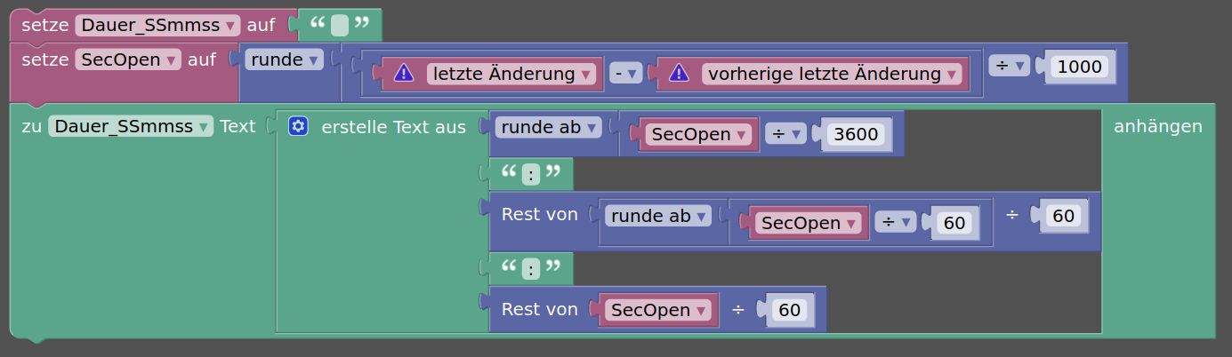

                    @fastfoot, Danke. Wurde mir klar, als ich deine Antwort gelesen habe.
                    Dann kombiniere ich mal beide Antworten zu:
                    Jetzt brauche ich nur noch einen Anwendungsfall, bei dem mich Intervalle von Sekunden/Minuten bis zu Tagen interessieren. 😜

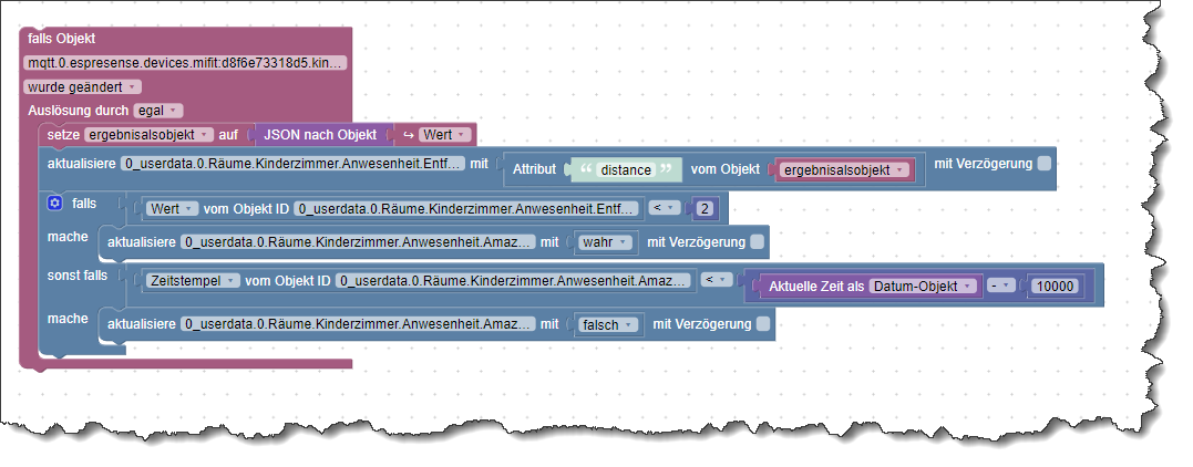

                      Irgendwie funktioniert mein Skript zwecks Anwesenheitserkennung nicht wie ich es möchte.
                      Ich habe einen "Sonst falls" Baustein und in diesem folgendes Blockly.
                      Es funktioniert aber nicht wie es soll. Er schreibt einfach kein False in den Datenpunkt obwohl er schon lange keinen aktuellen Zeitstempel mehr bekommen hat:

                      Was mache ich bei der Zeitstempel Berechnung falsch? 😧

                        Codierknecht Developer Most Active @Sushibomba last edited by
                        @sushibomba
                        1. Blockly immer primär als Screenshot und nur optional (in Spoiler) als Export posten.
                          Wer Dir helfen möchte hat nicht unbedingt Lust, das Ganze erst in ein Testscript zu prömpeln.
                        2. Du schreibst einen Wert in einen DP und liest ihn dann gleich wieder.
                          Wird der DP da tatsächlich benötigt? Du solltest den Wert zunächst in eine Variable schreiben und mit dieser weiterarbeiten. Wenn der Wert tatsächlich als DP benötigt wird, kannst Du ihn mit der Variablen beschreiben.
                          Merke: Datenpunkte sind keine Zwischenspeicher für Scripte!
                        3. Bau an den neuralgischen Stellen mal Debug-Blöcke ein, um zu sehen mit welchen Werten da überhaupt gearbeitet wird.

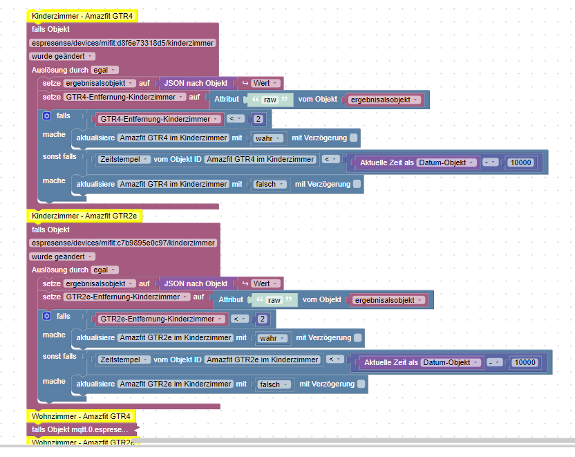

                            Homoran Global Moderator Administrators @Sushibomba last edited by Homoran
                            @sushibomba sagte in [blockly] Datum und Zeit:
                            Was soll diese Wort heißen?
                            da wo was passiert, sich etwas entscheidet, anfällig für Störungen
                              Sushibomba @Codierknecht last edited by Sushibomba
                              @codierknecht
                              So? Sorry bin mit Json und Variablen noch nicht so firm 😕
