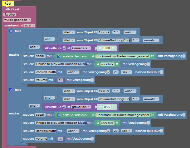

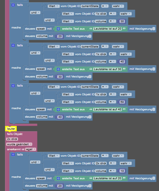

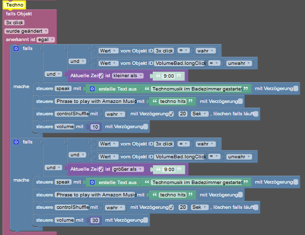

      Ich selbst nutze fürs Badezimmer einen "Echo Input mit HiFi Verstärker, diese Beiden sind aber in einem Abstellraum montiert und nur die Deckeneinbauboxen sind im Bad sichtbar!
      Daher dachte ich mir, bin sicher nicht der einzige der solch eine Gegebenheit hat und poste hier mal mein "fertiges" Script: betreffend des Xiaomi Switches der bei mir über den Zigbee Stick & Adapter läuft, am Original Gateway hat der Switch ja nur 3 Mögliche Funktionen, aber über den Zigbee Adapter sind es ja 6.
      Durch einen Trick im Script ist es mir gelungen sogar 10 Funktionen daraus zu machen, sehr nützlich wenn es um Musikstreaming geht, man nicht direkt Sprachbefehle an Alexa geben kann, da diese in einem Anderen Raum steht.
      Was macht das Script:
      1x click = Rockmusik

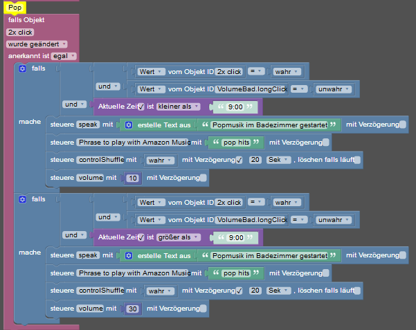

      2x click = Popmusik
      3x click = Technomusik

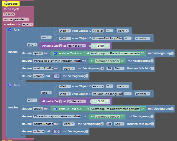

      4x click = Austropop

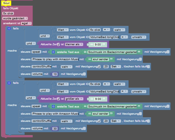

      5x click = Soul

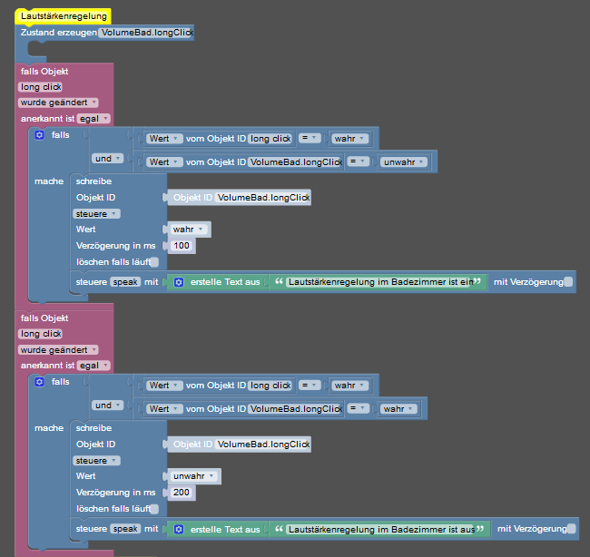

      long click = Lautstärke Regelung ein

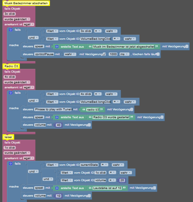

      _____1x click = leiser
      _____2x click = lauter
      _____3x click = Musik aus
      _____4x click = Radio Ö3
      _____5xclick = noch nicht belegt
      long click = Lautstärke Regelung aus
      Script: Musikstream_Extern.txt
      für Verbesserungsvorschläge bin ich natürlich offen!
