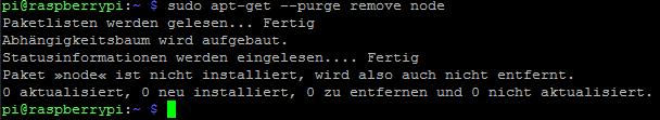

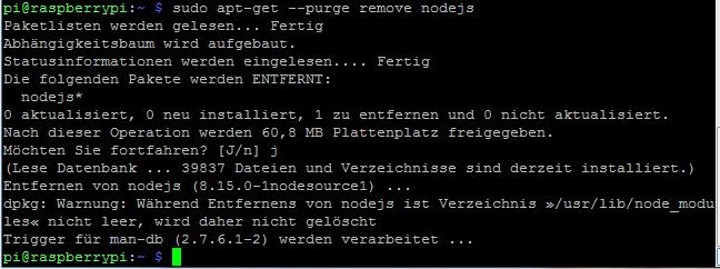

                  Homoran Global Moderator Administrators @braunessofa last edited by Homoran
                  @braunessofa sagte in Hilfe, ich kann keine Adapter mehr installieren:
                  Was habe ich denn falsch gemacht, damit das nicht wieder passiert.
                  ich fürchte du hast NICHT vor der Installation von node geprüft ob da schon eine Version drauf war
                  siehe Doku - Punkt 3

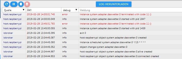

                    Was ist nun wieder
                      @braunessofa
                      code 11 sagt mir nichts.
                      Zeig mal die Konfig von DasWetter
                        braunessofa @Homoran last edited by
                        @Homoran
                        Das ist einer von den Probeadaptern, die ich gerade installiert habe. Ich schmeiss den einfach wieder raus.
