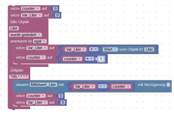

          • 0
            0__Nik__0 last edited by 0__Nik__0
            @Matzebhv
            Das hab ich versucht. Bild im Anhang.
            Aber da bekomm ich keinen Wert. Der Datenpunkt steht zu Beginn auf true und wenn er die 10 werte gelesen hat und dann einen Wert schreiben soll wechselt er auf fals.
            Ist das blockly falsch oder mein Datenpunkt?!
            Matzebhv 1 Reply Last reply Reply Quote 0

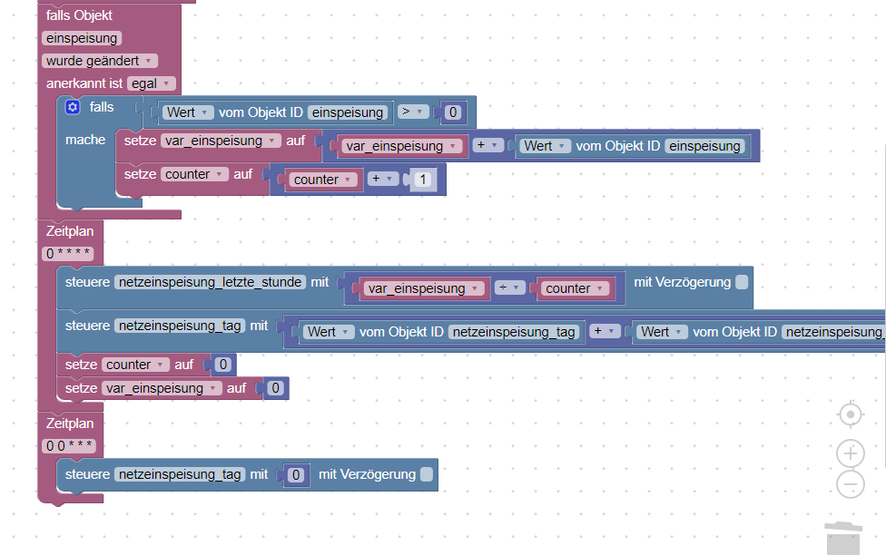

              • Matzebhv
                Matzebhv @0__Nik__0 last edited by
                @0__Nik__0 Ich kann dein Blockly gerade nicht richtig erkennen, das ist aber viel zu komplex.
                So sieht das u.a. hier aus: ich errechne die Einspeisung meiner kleinst PV ( sofern sie denn einspeist ) auf Wh um und dann auch für den Tag hoch.

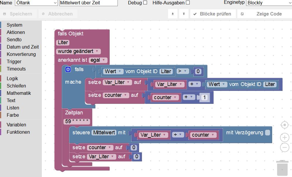

                • 0
                  @Matzebhv
                  Ich habe zum testen die Aktualisierung des Wert´s "Liter" auf 10 Sekunden gestellt und lass ihn laut Skript alle 59 Sekunden auswerten.
                  Ich hab das jetzt mal so "angepasst" aber da kommt kein Wert raus.
                  Wo ist mein Fehler?
                  Matzebhv paul53 2 Replies Last reply Reply Quote 0

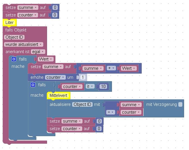

                      paul53 @0__Nik__0 last edited by
                      @0__Nik__0 sagte:
                      Dann muss auf Aktualisierung getriggert werden. Ein Trigger im Trigger wird immer Probleme bereiten. Vorschlag für Mittelwertbildung über 10 Werte:

                          • 0
                            So funktioniert es jetzt.
                            Danke für eure Hilfe.
