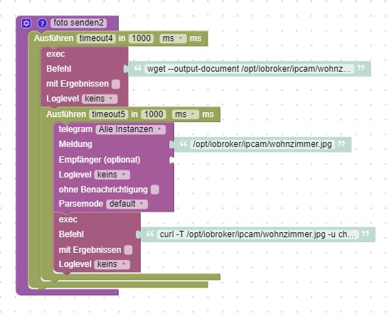

        zeigmal das ganze Script ...
          TemPeck last edited by
          Das ist eine Funktion in einem Blockly-Script.
          Für ein richtiges Javascript reichen meine Kenntnisse und Fähigkeiten leider (noch) nicht aus...
