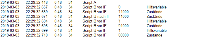

                    Für mich scheint es so, als wenn das Script B parallel gestartet wird. Jedenfalls wir die Statusänderung des Hilfszustandes nicht im zweiten Script verwendet:
                    Ein Log ist in Script A, im Script B wurde so agepasst, dass der Haupteil nur ausgeführt wird
                        if (!getState('javascript.0.CAN_OUT.Help.0x3xx').val)     // CAN Trigger
                             setState('javascript.0.CAN_OUT.Help.0x3xx', 1);                // CAN Trigger
                    Die Hilfsvariable wird im Script C zurückgesetzt.
                             setStateDelayed('javascript.0.CAN_OUT.Help.0x3xx', 0, 100);     // CAN Trigger
                    Hier der Log dazu:
                    Was mich wundert, ist warum die Variable erst im nächsten Script aktualisiert ist.
