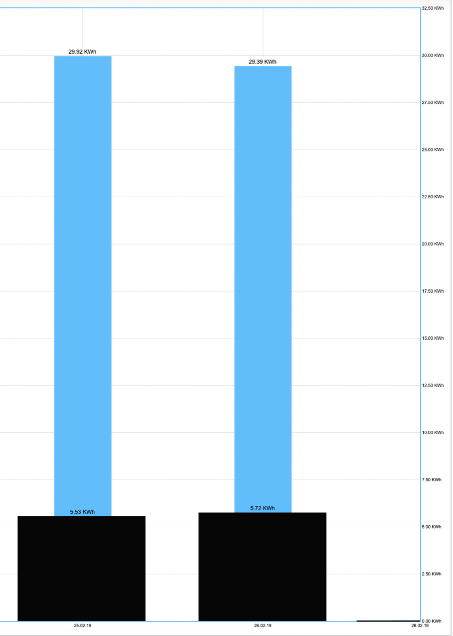

      Hallo Zusammen,
      ich versuche gerade für mein VIS ein Diagramm über meine Energie zu erzeugen.
      Ich habe drei Werte von denen ich idealerweise je Tag einen Balken nebeneinander hätte.
      Das wäre:
      Ertrag der PV Anlage
      Verbrauch Strom Haus
      Verbrauch Strom Heizung
      Ich bekommt zu jedem Wert eimal am Ende des Tages einen Tageswert gespeichert.
      Ich habe nun einmal ein Diagramm mit erst mal zwei Balken erzeugt.

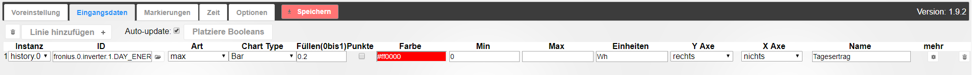

      Der blaue Balken ist der PV-Ertrag. Der schwarze Balken ist der Hausstrom. Was muss ich einstellen das der schwarze Balken nicht über dem blauen ist sondern rechts oder links daneben? Warum ist der als zweites eingefügte Balken(schwarz) viel breiter obwohl eine fixe Balkenbreite eingestellt ist?

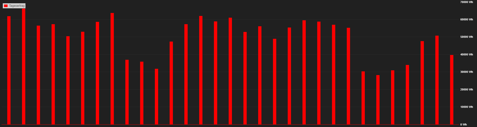

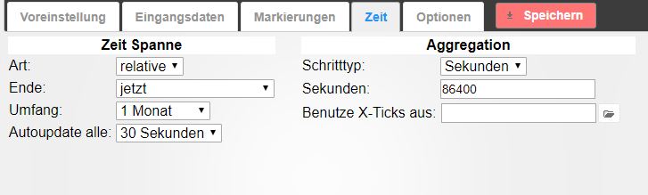

              Im "Reiter - Zeit" bei Aggregation mal so wie bei mir eintragen.
              86400 Sekunden sind 24 Stunden

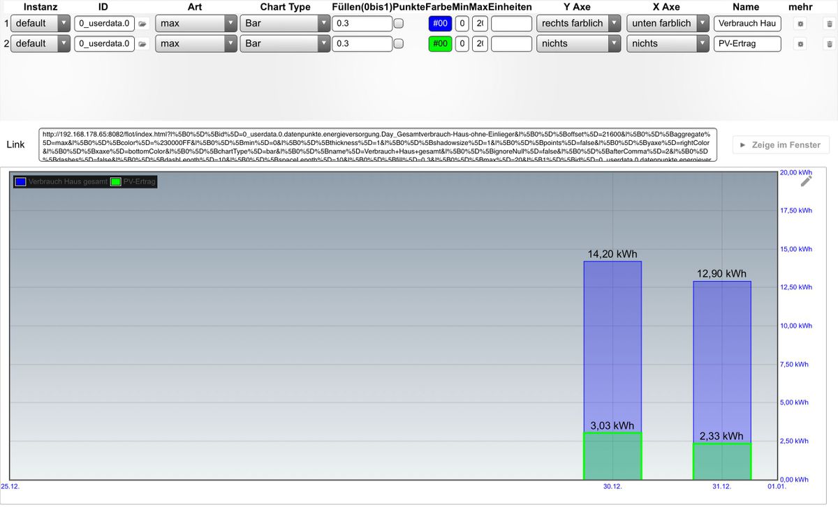

                onkel-ede last edited by

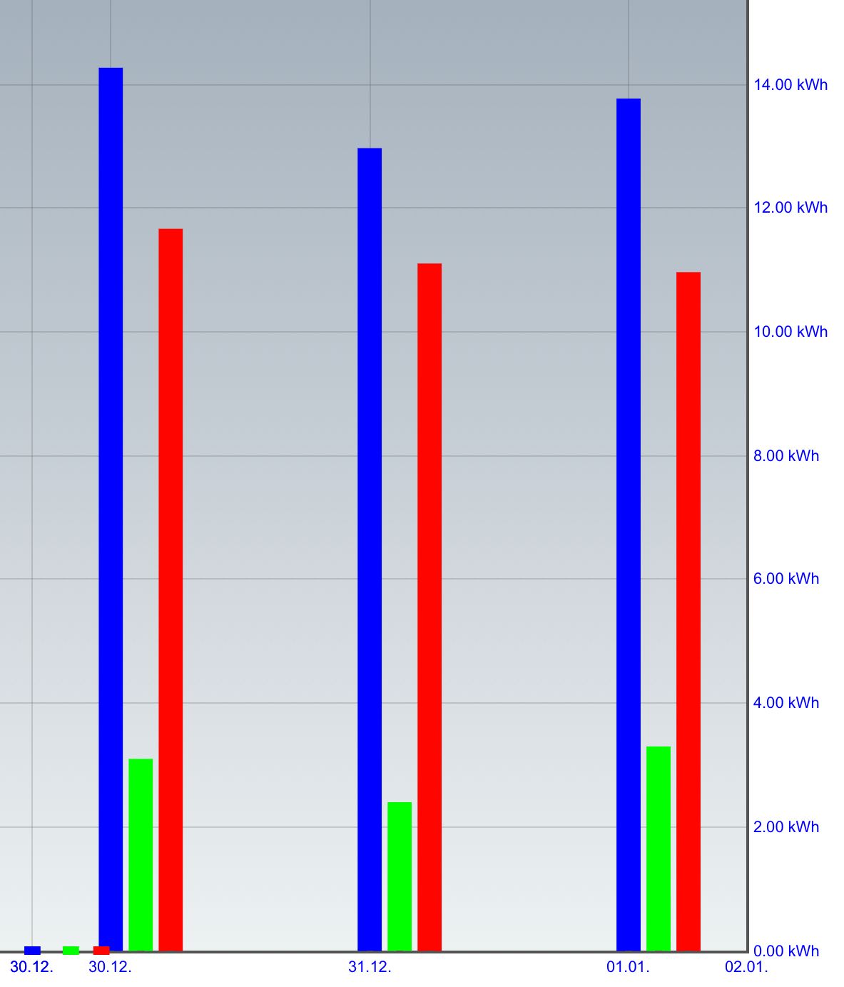

                Was muss ich einstellen, um die Balken für einen Tag nebeneinander stehen zu haben?
                Über das x-offset bekomme ich es nicht hin.
                  Homoran Global Moderator Administrators @onkel-ede last edited by
                  @onkel-ede sagte in Flot Diagramm mit mehreren Balken nebeneinander:
                  Wie äußert sich das?
                  • O

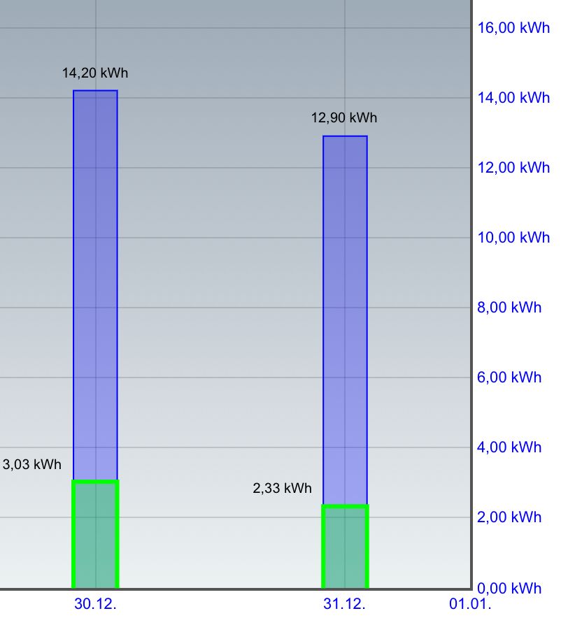

                    @Homoran:
                    wenn ich den oberen Datenpunkt z.B. mit x-offset 0s und den zweiten mit 6h einstelle, sieht es so aus (in meinem vorherigen Post stehen beide auf 6h):
                      das ist halbwegs richtig.
                      Allerdings bedenken: Der Abstand der zwei Tage (=24h) ist x cm.
                      6h sind dann 1/4 davon.
                      Mein Rat: Balkenbreite reduzieren und dann mit den Abständen spielen.
                      Finetuning machen wir wenn es halbwegs aussieht
                      • O

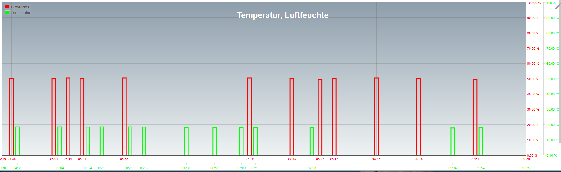

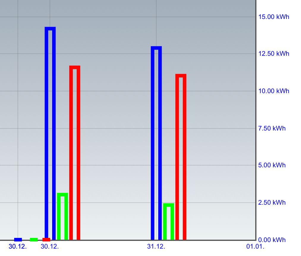

                        @Homoran
                        Ich habe die Balken schmaler gemacht, den blauen Balken mit 6h und den Grünen mit 12h x-offset:
                        Der Balken bleibt, nur die Beschriftung verschiebt sich.
                        Wenn ich den blauen Balken auf 0s setze, stimmt der Tag nicht mehr (1.1., anstatt 31.12.) Der letzte Wert ist immer vom letzten vollständigen Tag.

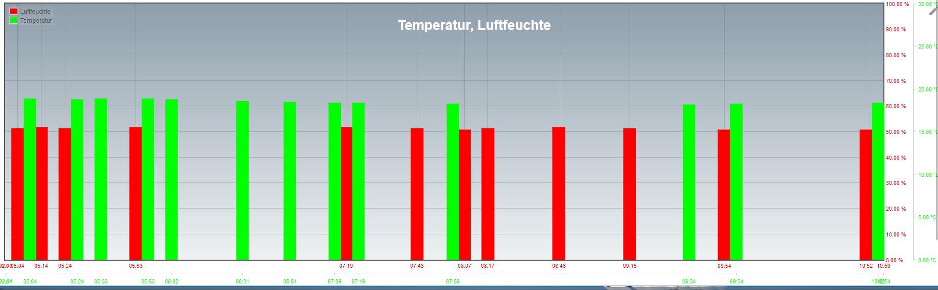

                          Warum auch den ersten verschieben?
                          Der Abstand soll doch größer werden.
                          6-12 ist identisch wie 0-6

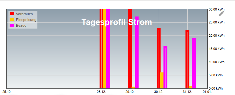

                          bei mir sieht es so aus:
                          Natürlich sind die Balken deutlich schmaler
                          Werte habe ich gar nicht - vielleicht hatte das den selben Grund - ist ewig her

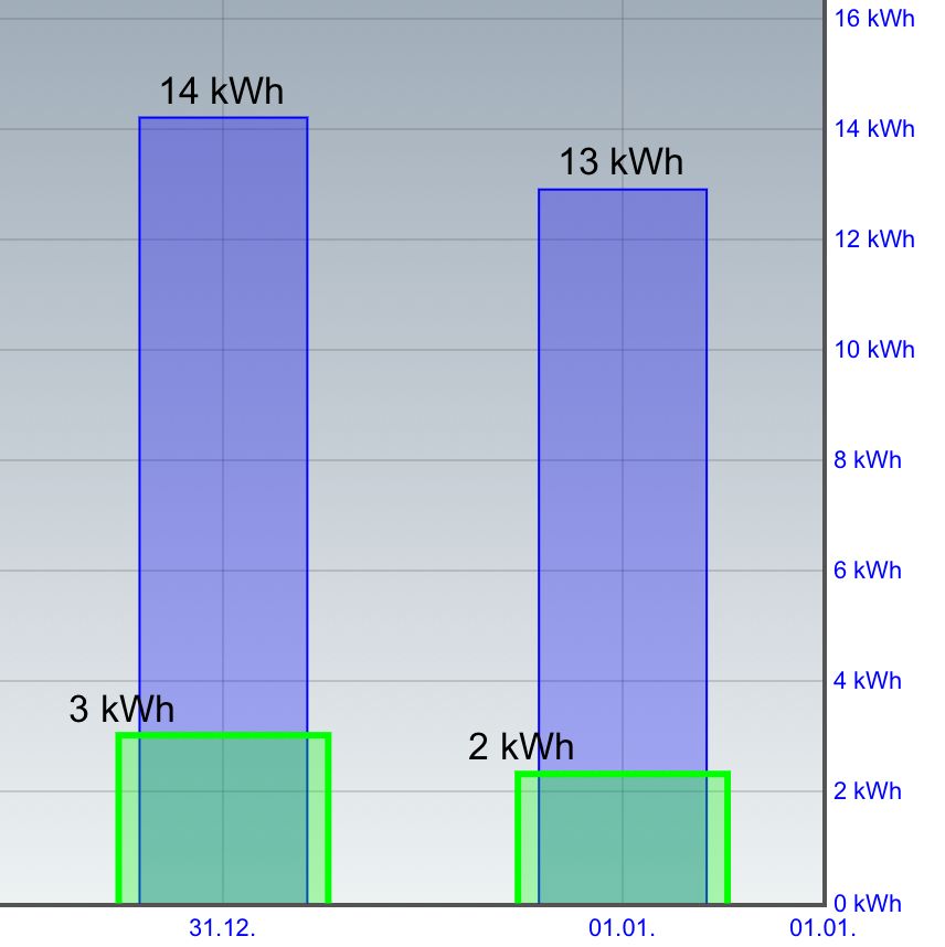

                          • O
                            @Homoran
                            Egal was ich einstelle, es ändert sich nur die Beschriftung, die Balken bleiben übereinander.

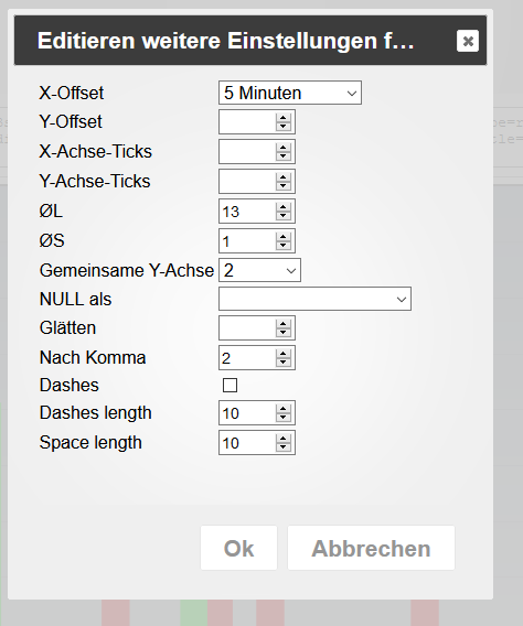

                                            @Homoran
                                            Wenn ich Deinen Link entsprechend anpasse und in edit öffne, sieht es so aus, wie es soll.
                                            Habe alles identisch zu Dir eingestellt.
                                            Einzig der x-offset ist unterschiedlich.

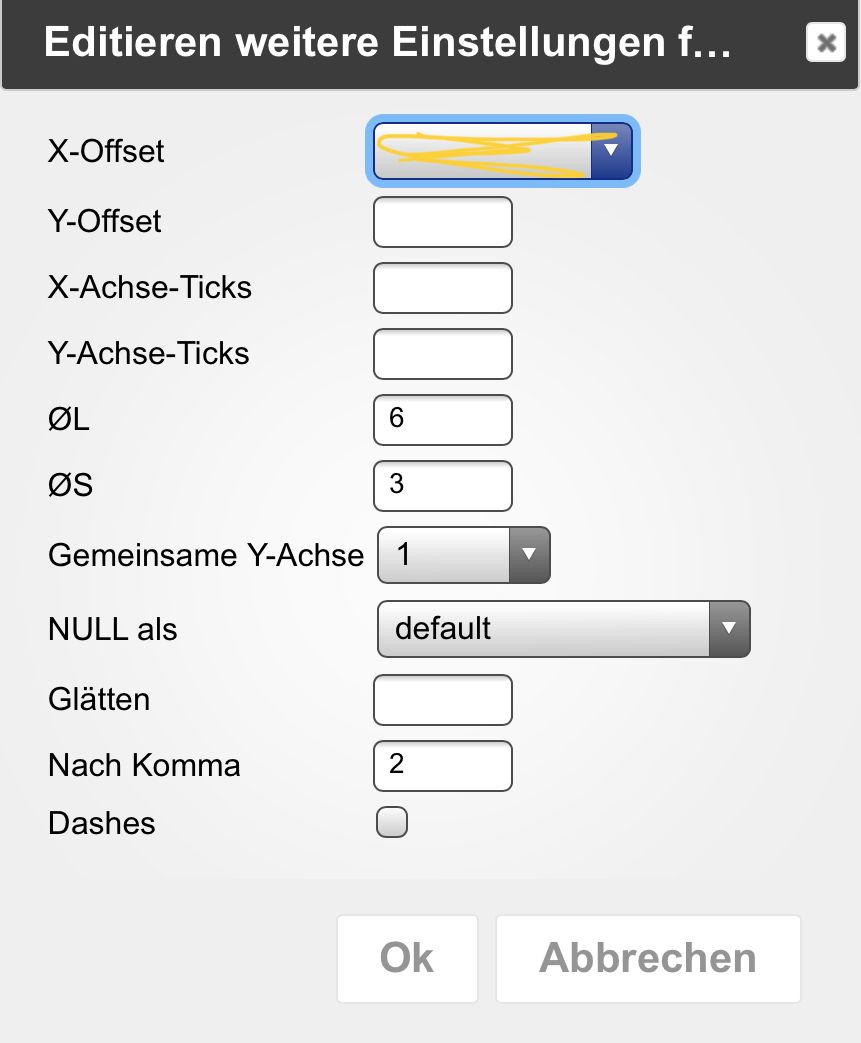

                                            Der oberste Datenpunkt hat bei Dir 0s und die beiden anderen sind leer.
                                            Dies kann ich bei mir jedoch nicht auswählen:
